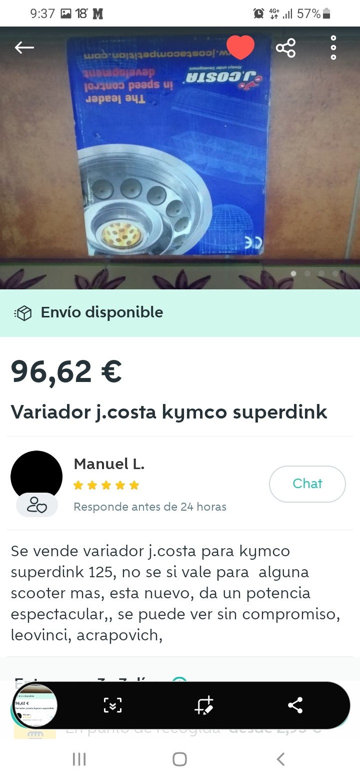

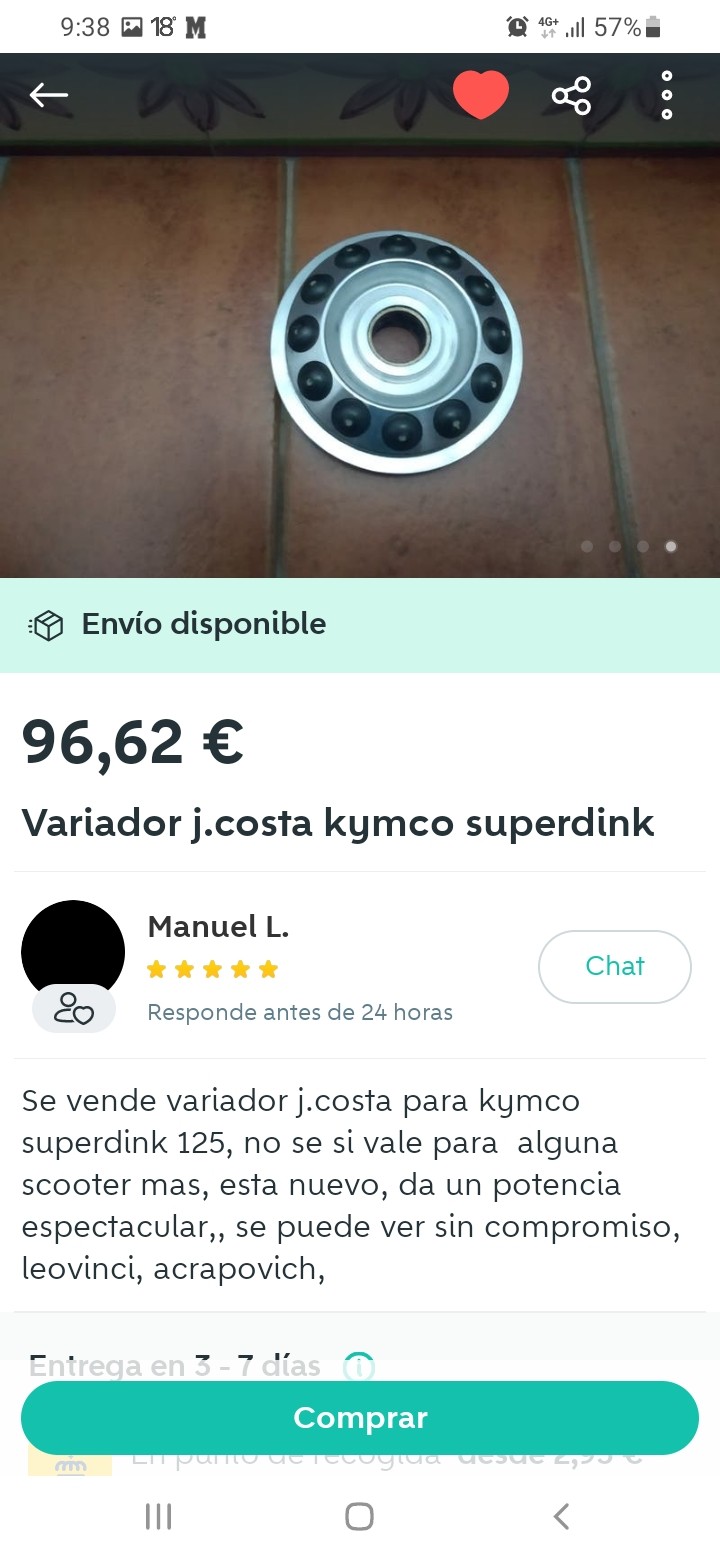

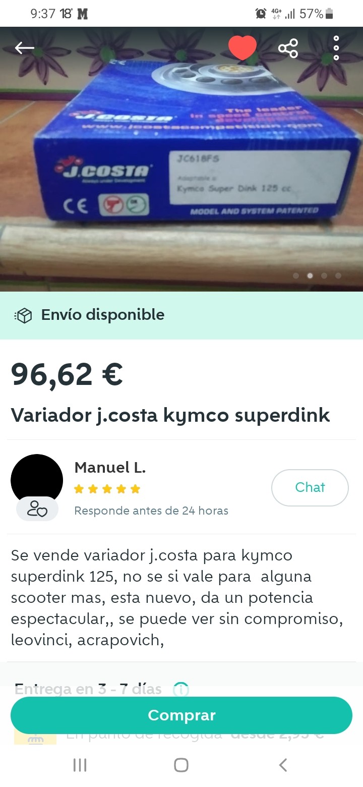

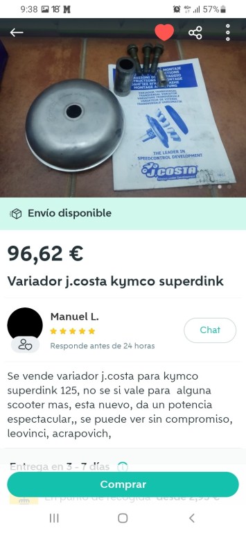

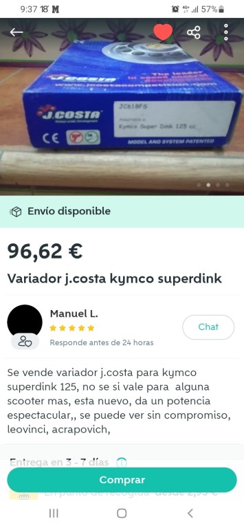

shinchan Publicado 12 de Agosto del 2022 Compartir Publicado 12 de Agosto del 2022 hace 39 minutos, Tiritos dijo: Si aun así estas contento me alegro. Ten un poco de paciencia quizás tarde más en acoplarse la correa o quizás estén vendiendo correas Bando con otra medida y digan que son para la Superdink 125, no lo sé. Lo que sí has podido ver es que a otros muchos usuarios les ha funcionado según lo esperado. Un saludo Hola tiritos hoy la probé por la autovía y no me disgusto ,a 90kh (9000RPM) Y A 100KH (9500RPM) todo esto a punta de gas cuando la subes de vueltas llaneando y pequeñas subidas no me quejo la verdad lo veo muy bien .no soy de correr mucho pero mi ex montura era una HONDA CBR 125 R y eso es otra cosa nivel de velocidad , pero me sigo quedando con las prestaciones que me da mi kymco en general . Mira me encontré este bariador con un bariador así que conseguiría Punta Fuerza Y más velocidad de 100kh Yo no entiendo y aunque en principio me quedo como estoy más adelante lo miraría si consigo algo más de todo (con este bariador tengo que cambiar la correa por la original?) Enlace al comentario Compartir en otros sitios web More sharing options...
Tiritos Publicado 12 de Agosto del 2022 Compartir Publicado 12 de Agosto del 2022 Con el variador JCosta se consiguen las mejores prestaciones, también más velocidad. La correa sirve la misma, la lástima son los Techpulley que no los aprovechas, tendrías que venderlos igual en el foro. Si decides poner ese variador, tienes que incrementar el valor del apriete de la tuerca del variador un 40% debido a que la campana no tiene estrías. Un saludo Enlace al comentario Compartir en otros sitios web More sharing options...
shinchan Publicado 12 de Agosto del 2022 Compartir Publicado 12 de Agosto del 2022 hace 2 horas, Tiritos dijo: Con el variador JCosta se consiguen las mejores prestaciones, también más velocidad. La correa sirve la misma, la lástima son los Techpulley que no los aprovechas, tendrías que venderlos igual en el foro. Si decides poner ese variador, tienes que incrementar el valor del apriete de la tuerca del variador un 40% debido a que la campana no tiene estrías. Un saludo Lo tendré en cuenta pero de momento aprobechare los rodillos y la correa y con el tiempo veré lo que hago esta la economía muy jodida 😁 Enlace al comentario Compartir en otros sitios web More sharing options...
Rogers Publicado 12 de Agosto del 2022 Compartir Publicado 12 de Agosto del 2022 hace 3 horas, Tiritos dijo: Con el variador JCosta se consiguen las mejores prestaciones, también más velocidad. La correa sirve la misma, la lástima son los Techpulley que no los aprovechas, tendrías que venderlos igual en el foro. Si decides poner ese variador, tienes que incrementar el valor del apriete de la tuerca del variador un 40% debido a que la campana no tiene estrías. Un saludo Ese extra de Nm de apriete es lo que nunca me ha gustado de los JCosta... no sé hasta que punto eje, rosca y tuerca fueron diseñados para soportar un 40% más de torque. Un saludo Enlace al comentario Compartir en otros sitios web More sharing options...
