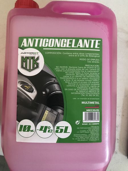

Hace 5 horas, Figurin dijo:
Hola chicos quisiera preguntaros voy a cambiar el anticongelante y quisiera saber si este sería válido para la kymco 350
Hola, si le pones ese líquido va a ser peor que el que lleva, según el manual de taller que lo tienes en el foro, en su apartado 5-8 dice que hay que poner un liquido refrigerante puro mezclado al 50% con agua destilada, así que si lo compras mezclado tiene que ser al 50% y no dice si tiene que ser orgánico o no, por lo que lo mejor sería comprarlo en kymco que es una botella de litro, y comprar un litro de agua destilada.
Un saludo
Yo compraría y le pondría uno de un poco mas de calidad. No por marca o precio sino por porcentaje de disolución y grados que aguanta. Ese es al 10 % y aguanta hasta -4 grados. A la mia le pongo de 30 a 50 % y aguantan hasta -35 grados mas menos. Según donde vivas podrías alcanzar temperaturas menores de -4. El color da igual verde amarillo o rosa. Yo le pongo este a mis motos y genial.

Hace 1 hora, Germi dijo:

El líquido anticongelante aparte de cumplir su misión como tal, tiene que refrigerar adecuadamente y proteger el circuito de corrosión y sulfatos en las partes de aluminio, por eso es fundamental utilizar la concentración que dice el fabricante, y en este caso tiene que ser del 50% con agua destilada.
El que tú has puesto @Germi,  es al 50% y es orgánico, lo que yo no sé es si el de Kymco tiene que ser orgánico o inorgánico, por eso le dije.
El color si que importa, porque define el tipo de refrigerante que lleva, siempre se debe poner el que aconseja el fabricante ya que de no hacerlo así se pueden perjudicar los componentes del circuito. Yo sé de alguno que se le ha perforado el radiador por ese motivo, después le echamos la culpa al fabricante
