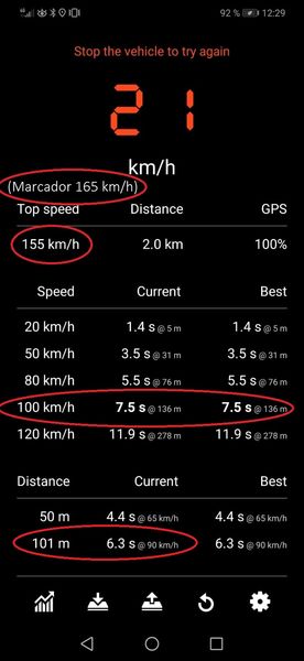

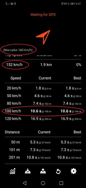

La mejor sensación es la aceleración que se consigue combinando mi modificación con los rodillos Techpulley más ligeros de lo normal, conservando o mejorando ligeramente la velocidad punta, con rodillos normales o con Dr.Pulley también se consigue casi lo mismo jugando con los pesos.
Aquí os dejo el resultado de la aceleración del antes y el después de una Xciting 400 i de 2016 con unos 15000Km, con correa original, variador original, rodillos originales, etc.
El resultado obtenido a sido con dicha modificación y rodillos Tech pulley de 25x20x15 g.
Ambas medidas se han tomado en el mismo tramo y por el mismo piloto.
Un saludo
Antes de la modificación
Después de modificar polea

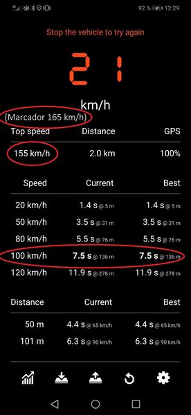

¿No hay ningún comentario sobre el tema? Ja ja, es que parece una trola.

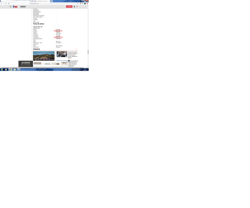

Pues es cierto amigos: Esa Xciting de serie solo con la modificación que le he hecho deja atrás a las poderosas Tmax al menos en los primeros metros.
Aquí os pongo a modo de comparación los datos oficiales de Formula moto sobre la Tmax530 y los míos con la xciting 400i de serie:
TMAX 530
XCITING 400I (MODIFICACIÓN TIRITOS)
TMAX 530
A mi me parece tremendamente interesante... Con la XC 400i has triunfado macho pq la ganancia en aceleración es espectacular y no solo se ha mantenido la velocidad punta, si no que además se a ganado un poco más... ya me imaginaba que esta Kymco aplicando tu medicina iba a ser muy agradecida.

Perdón he querido editar y se me ha ido la imagen, ahora la paso de nuevo, lo que necesitaréis lupa.
Para los que no podáis leerlo, os lo traduzco:
Tmax: de 0 a 100 mts. tarda 6,64 segundos (Xciting 6,3 segundos)
Tmax: de 0 a 100Km/h tarda 8,18 segundos (Xciting 7,5 segundos )
Un saludo

Si, la modificación consiste en cambiar el angulo de la polea del ventilador de manera que en la posición de reposo del variador la parte más baja quede más ancha, y la de arriba quede en el mismo sitio, luego hay que variar la posición de la polea fija de manera que se acerque al variador tanto como hemos rebajado en la parte de abajo, es decir que en la parte de abajo quede en el mismo sitio, con lo cuál la parte de arriba de mayor diámetro se cierra de más esa misma distancia. Después esa distancia que hemos acercado la polea fija, hay que suplementarla en el fondo del eje, para que el paquete de variador quede apretado en el mismo sitio de origen y no se desalineen las poleas conductora y conducida.
En la SD350 con 1 mm y queda equilibrada la relación velocidad punta/aceleración  pero en los demás modelos la medida cambia a razón de lo que se quiera lograr, mayor o menor aceleración o velocidad, por eso he dicho que en este caso se ha preferido conservar la velocidad máxima (más o menos) pero potenciar la aceleración a un régimen de vueltas moderado (es decir:para conseguir un equilibrio del par en la Xciting 400i no se ha rebajado ese mm)
Lo bueno de esta modificación es que nos permite colocar unos rodillos agresivos de bajo peso como son en este caso los Techpulley de 15g en lugar de los 17g de serie sin que se nos marchen las rpm, quedando el par muy optimizado, ya que como he dicho en el otro hilo, a 130 km/h a velocidad constante en llano, está rozando las 6000 rpm, y a 165 Km/h de marcador no llega a las 7000 rpm.(de ahí tan buena aceleración, por la acción de los Techpulley).
Sin la modificación con los Techpulley de 15g creo que a 130/140 Km/h cortaría inyección, y luego parecería un molinillo, siempre acelerada.
Un saludo
