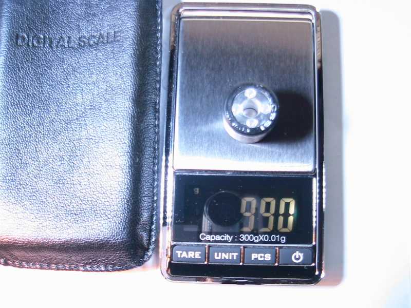

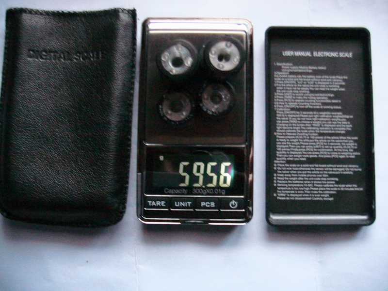

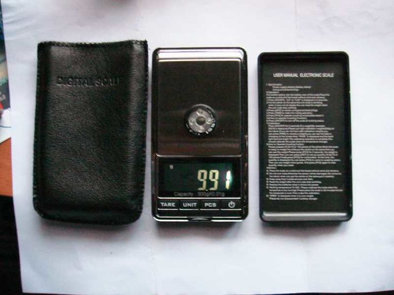

jose antonio calvo Publicado 20 de Mayo del 2011 Compartir Publicado 20 de Mayo del 2011 Sigo enrredando con los rodillos de el malossi, compré un juego de 9,5g y es el que mejor vá en carretera, no es que trabaje menos revoluciónada, al contrario, y es justo lo que necesita para no caer en las cuestas, en rpm y velocidad, estoy hablando de unos 15km/h, donde subiendo hacias 85km/h ahora haces 100km/h. De hecho los que tenia de 10,5g y 11,5g los he ido rebajando y los dejaré en 9,5g. Enlace al comentario Compartir en otros sitios web More sharing options...

jose antonio calvo Publicado 21 de Mayo del 2011 Compartir Publicado 21 de Mayo del 2011 :velocidad Esta mañana he probado con 9,5gx6 , y es que no hay otra manera de que la moto responda en cuestas, fuy probando de 10gx6 para terminar poniendo lo que ya tenia y se quedan. Para el que haga 80% carretera es recomendable, y si vais dos es necesario.Gastará un poco más, y al salir un poco más revoluciónada, pero es lo que necesita para mover con soltura a su piloto de 95kl. Enlace al comentario Compartir en otros sitios web More sharing options...
