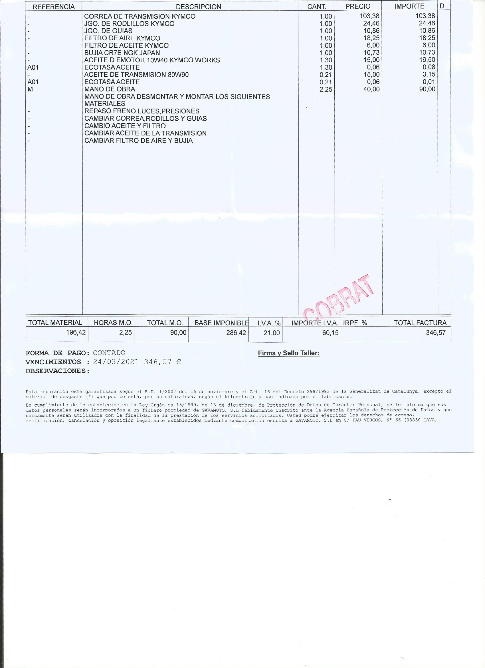

Muy buenas te contesto por lo de la correa la correa se veia bien no estaba agrietada ni se veia mal pero el mecanico que es conocido mio me dijo que las correas las ves bien y cuando menos te lo esperas se parten
Como dije hay dejo el precio de la revision de los 20.000
En 25/3/2021 a las 17:44, Tito 350 dijo:
Gracias tiritos ya lo he llevado a cambiar y aqui os dejo lo que me a costado toda la revision de los 20.000 llevandosela a un taller Genius de kymco
hace 32 minutos, Tito 350 dijo:
Jejeje... no pongas imágenes tan grandes que nos ocupan demasiado tamaño en la pantalla.
Efectivamente llegado el intervalo de cambio la correa se cambia y punto independientemente de que esté casi como nueva... de todas maneras aparte del desgaste se nota cuando una correa empieza a estar perjudicada.
Un saludo y anda haz otro intento de colgar la factura pq la miniatura que has puesto no se ve un pijo.
