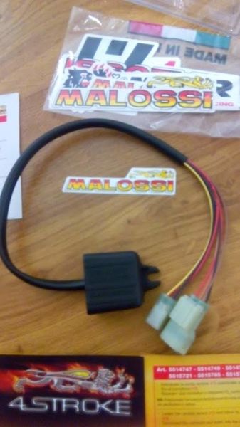

En teoría el de conectar y me olvido sería el Tc unit de Malossi este va a piñón fijo y no tendría que darte error. Y al final sale más económico para conseguir el resultado de la rapid bike ya que como te he comentado es un potenciometro y hay que buscarle la posición exacta.
este es el aparato en cuestión.

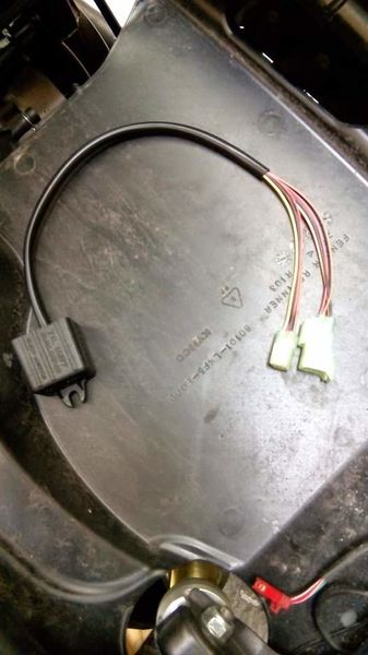

Esto hice

Hola, a mi me ha llegado hoy el Rapid Bike. Por cierto que tengo media moto desmontada...telita hasta llegar al cable.
La he dejado a medias para acabarla mañana, así que no puedo dar aún opinión.
