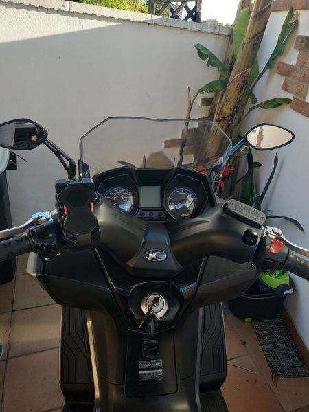

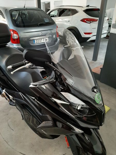

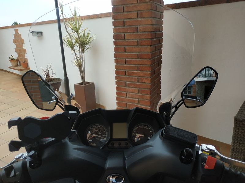

Jose Juan Moreira Arias Publicado 16 de Mayo del 2020 Compartir Publicado 16 de Mayo del 2020 En 12/2/2020 en 15:25 , Tiritos dijo: Poniendo los espejos así, da la distancia de anchura máxima legal de la moto: 780 mm Y la verdad es que se ve bien y no me desagradan. Un saludo No es mas ancho el manillar? No entiendo lo de la anchura máxima entre espejos.Gracias Enlace al comentario Compartir en otros sitios web More sharing options...
Tiritos Publicado 16 de Mayo del 2020 Autor Compartir Publicado 16 de Mayo del 2020 Hace 1 hora, Jose Juan Moreira Arias dijo: No es mas ancho el manillar? No entiendo lo de la anchura máxima entre espejos.Gracias Ja ja, no es más ancho, es el efecto de la fotografía. La anchura máxima del vehículo viene anotada en la ficha técnica y en teoría no se puede rebasar. Un saludo Enlace al comentario Compartir en otros sitios web More sharing options...

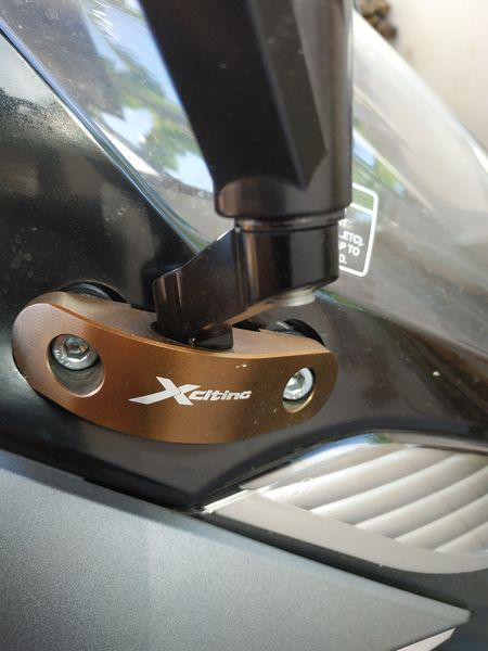

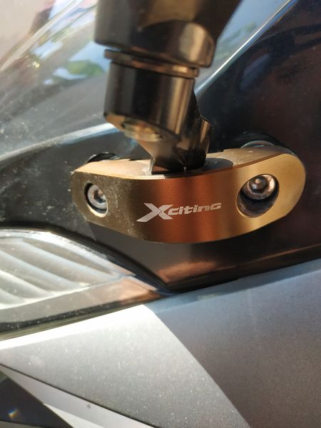

Tiritos Publicado 27 de Junio del 2020 Autor Compartir Publicado 27 de Junio del 2020 En 25/6/2020 en 15:56 , ITO99 dijo: En la Xciting hay unos adaptadores que compró el compañero @Skooter junto con un juego de espejos que quedan muy bien. Si miras el post del 13/02/2020 en este mismo hilo los vas a ver. Un saludo Edito: Yo al final les puse unos alargadores con otros espejos baratos menos voluminosos, que podrán gustar o no, pero la visión ahora es perfecta. Enlace al comentario Compartir en otros sitios web More sharing options...
ITO99 Publicado 27 de Junio del 2020 Compartir Publicado 27 de Junio del 2020 Hace 7 horas, Tiritos dijo: En la Xciting hay unos adaptadores que compró el compañero @Skooter junto con un juego de espejos que quedan muy bien. Si miras el post del 13/02/2020 en este mismo hilo los vas a ver. Un saludo Edito: Yo al final les puse unos alargadores con otros espejos baratos menos voluminosos, que podrán gustar o no, pero la visión ahora es perfecta. Lo acabo de mirar,quedan muy guapos pero 150 pavazossss.Gracias Tiritos Enlace al comentario Compartir en otros sitios web More sharing options...
Tiritos Publicado 27 de Junio del 2020 Autor Compartir Publicado 27 de Junio del 2020 Hace 3 horas, ITO99 dijo: Lo acabo de mirar,quedan muy guapos pero 150 pavazossss.Gracias Tiritos Claro, es que es un acoplamiento especial que va por debajo de la pantalla, no hace falta taladrar ni reformar como tuve que hacer yo en la mía Un saludo Enlace al comentario Compartir en otros sitios web More sharing options...

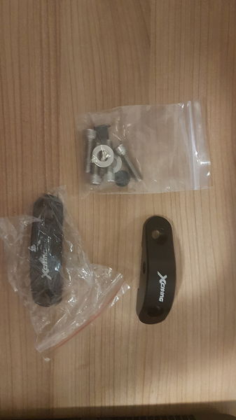

Figurin Publicado 18 de Julio del 2020 Compartir Publicado 18 de Julio del 2020 Voy a ponerme a ello e sacado la plantilla espero no hacerlo mal jejejeje e pedido los adaptadores por AliExpress cuando me lleguen manos ala obra comprare los accesorios que comentas los tornillos y los topes iré con las medidas ala ferretería muchas gracias Enlace al comentario Compartir en otros sitios web More sharing options...
Tiritos Publicado 18 de Julio del 2020 Autor Compartir Publicado 18 de Julio del 2020 No te equivoques de mano, fíjate bien con los adaptadores, que son uno de izquierda y otro de derecha. Saludos Enlace al comentario Compartir en otros sitios web More sharing options...

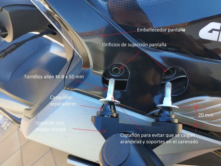

Figurin Publicado 22 de Julio del 2020 Compartir Publicado 22 de Julio del 2020 Hola buenas una pregunta a tiritos tos e comprado los tornillos y las arandelas que comentas en el post que a comentado ya que mañana me llegan los adaptadores para ponerlos en la cúpula y estado buscando los casquillos que pone en las fotos y me comentan que eso no les suena de nada ya que tú los as puestos podrías decirme de done los as conseguido muchas gracias Enlace al comentario Compartir en otros sitios web More sharing options...
Tiritos Publicado 22 de Julio del 2020 Autor Compartir Publicado 22 de Julio del 2020 Hace 23 minutos , Figurin dijo: Hola buenas una pregunta a tiritos tos e comprado los tornillos y las arandelas que comentas en el post que a comentado ya que mañana me llegan los adaptadores para ponerlos en la cúpula y estado buscando los casquillos que pone en las fotos y me comentan que eso no les suena de nada ya que tú los as puestos podrías decirme de done los as conseguido muchas gracias Es que los tenía construidos para otra cosa, me parece que debo tener 2 más, pero claro el porte igual cuesta 6 o 7€ De donde eres? Si quieres te digo la medida a ver si encuentras algo. Un saludo Enlace al comentario Compartir en otros sitios web More sharing options...

Tiritos Publicado 23 de Julio del 2020 Autor Compartir Publicado 23 de Julio del 2020 Hace 3 horas, Figurin dijo: Ok muchas gracias dímelo y te hago la transferencia cuando me digas mándame un mensaje y me lo comentas muchas gracias Los he buscado y no los encuentro. De todas maneras me suena que tenía dos más, pero tú necesitas 4 piezas, así que he estado midiendo los míos, y miden 25mm de diámetro por 18 mm de longitud + la arandela de2mm. Te puede servir unos casquillos de 22, 23, 24, 25 mm de diámetro, da igual (esa medida es aproximada) por 20 mm de longitud y que tengan un agujero que pase el tornillo de M-8mm. Si no encuentras ningún casquillo parecido, lo puedes hacer con un paquete de arandelas de la medida adecuada, poniéndoles una gota de superglue para formar un solo taco, después las pintas con un spray negro de los chinos, y te queda perfecto. Si te puedo ayudar en algo, me lo dices. Un saludo Enlace al comentario Compartir en otros sitios web More sharing options...
Figurin Publicado 23 de Julio del 2020 Compartir Publicado 23 de Julio del 2020 Muchas gracias las arandelas son las que me han venido en el paquete entonces perdona las arandelas pondré porque los casquillos no.lls voy a encontrar me podrías indicar perdona por las molestias la medida de las arandelas y cuántas serian ya que tú lo tienes puesto para hacer la misma medida muchas gracias por todo Enlace al comentario Compartir en otros sitios web More sharing options...
Tiritos Publicado 23 de Julio del 2020 Autor Compartir Publicado 23 de Julio del 2020 Hace 1 hora, Figurin dijo: Muchas gracias las arandelas son las que me han venido en el paquete entonces perdona las arandelas pondré porque los casquillos no.lls voy a encontrar me podrías indicar perdona por las molestias la medida de las arandelas y cuántas serian ya que tú lo tienes puesto para hacer la misma medida muchas gracias por todo Hola de nuevo. las arandelas son para 8 mm, el ala de las arandelas tiene que tener un diámetro que se parezca a 25 mm, y con el grosor de ellas tienes que sumar 20 mm. Las que son adecuadas son las DIN 9021 que son de 8 mm de agujero por 25 de diámetro exterior por 2 mm de grosor. De acero cincado te sirven, no hace falta que sean de inox, ni hace falta pegarlas, mete 10 arandelas en cada tornillo y hacen las veces de lo que yo tengo montado. Si no las encuentras en ferretería, las tienes en Manomano muy baratas, las 40 arandelas cuestan menos de 1€ más el porte. https://www.manomano.es/arandelas-planas-1335?model_id=619516&g=1&referer_id=689880&gclid=Cj0KCQjw6uT4BRD5ARIsADwJQ1_rYEytiHhp0ySvSHC_P1Qx9GYvwIHrQBHX97HR_Lx5FtKj8rDfhEQaAjlgEALw_wcB Un saludo Enlace al comentario Compartir en otros sitios web More sharing options...

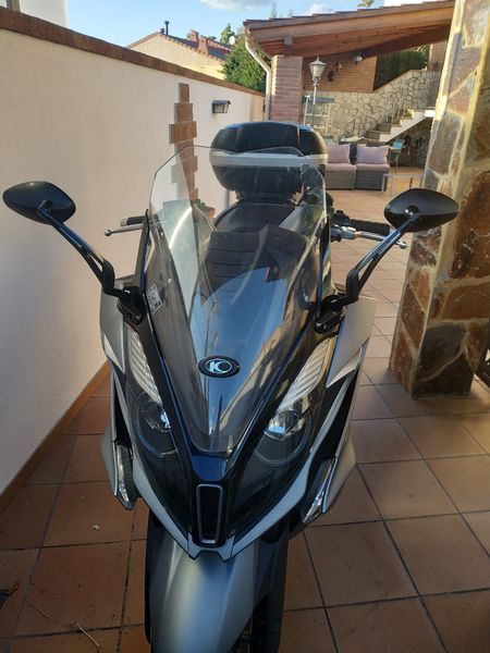

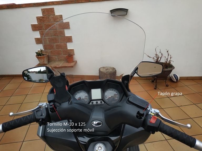

Tiritos Publicado 23 de Julio del 2020 Autor Compartir Publicado 23 de Julio del 2020 Quería aprovechar para deciros que además de los adaptadores para la cúpula, yo le puse unos alargadores horizontales como los de este link y pude ensanchar la visión, con ellos se ve mucho mejor. https://www.forokymco.es/redirect/?to=https://m.es.aliexpress.com/item/32951092252.html?src=google&_randl_currency=EUR&_randl_shipto=ES&src=google&albch=shopping&acnt=439-079-4345&isdl=y&slnk=&plac=&mtctp=&albbt=Gploogle_7_shopping&aff_atform=google&aff_short_key=UneMJZVf&gclsrc=aw.ds&&albagn=888888&&ds_e_adid=438858099985&ds_e_matchtype=&ds_e_device=m&ds_e_network=u&ds_e_product_group_id=743612851114&ds_e_product_id=es32951092252&ds_e_product_merchant_id=107783629&ds_e_product_country=ES&ds_e_product_language=es&ds_e_product_channel=online&ds_e_product_store_id=&ds_url_v=2&ds_dest_url=https://m.es.aliexpress.com/s/item/32951092252.html?src=google&_randl_currency=EUR&_randl_shipto=ES&albcp=10191226964&albag=102259630296&gclid=Cj0KCQjw6uT4BRD5ARIsADwJQ1-lFZhAK3y9BX7qBVY2I1i0NEw1XiR1Q5Sf8c13BC9EmDx2XiGfvE4aAvoGEALw_wcB Un saludo Enlace al comentario Compartir en otros sitios web More sharing options...

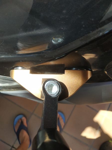

Figurin Publicado 25 de Julio del 2020 Compartir Publicado 25 de Julio del 2020 Hola tiritos estoy poniéndome a lo de los espejos y no puedo o no se ponerlos podrías mandarme unas fotos de cerca de cómo los tienes puestos tu ya que estoy mirando y no puedo con ello también ya tenía yo los extensonser y al ponerlos para ponerlos curvados no entra bien el tornillo de momento no me puesto Acer los agujeros al embellecedor para ponerlos ya que sabía que no lo iba a poner bien jejeje Enlace al comentario Compartir en otros sitios web More sharing options...
Tiritos Publicado 25 de Julio del 2020 Autor Compartir Publicado 25 de Julio del 2020 Hace 1 hora, Figurin dijo: Hola tiritos estoy poniéndome a lo de los espejos y no puedo o no se ponerlos podrías mandarme unas fotos de cerca de cómo los tienes puestos tu ya que estoy mirando y no puedo con ello también ya tenía yo los extensonser y al ponerlos para ponerlos curvados no entra bien el tornillo de momento no me puesto Acer los agujeros al embellecedor para ponerlos ya que sabía que no lo iba a poner bien jejeje Hola, no te preocupes, monta primero el del lado derecho fijándote en las fotos, cada pieza es de un lado, al igual que los espejos, y si lo cambias de lado no cuadra. Después monta el lado izquierdo fijándote también en la posición. Un saludo No me deja pasar más fotos del derecho, pero es la mismo que el izquierdo a imagen de espejo. Te paso foto del izquierdo a ver si me deja: Enlace al comentario Compartir en otros sitios web More sharing options...

Tiritos Publicado 26 de Julio del 2020 Autor Compartir Publicado 26 de Julio del 2020 Se me olvidó decir que los soportes que ahora se ven dorados eran negros, jajaja cosas de los chinos, se ha ido el color "original". Saludos Enlace al comentario Compartir en otros sitios web More sharing options...
Figurin Publicado 27 de Julio del 2020 Compartir Publicado 27 de Julio del 2020 Gracias a la ayuda de tiritos le terminado me a costado lo mío pero lo e conseguido jeje Enlace al comentario Compartir en otros sitios web More sharing options...
Tiritos Publicado 27 de Julio del 2020 Autor Compartir Publicado 27 de Julio del 2020 Muy bien!!! Lo has hecho tu solo, ya puedes estar orgullosos porque no era fácil. ¿te ha servido la plantilla? Un saludo Enlace al comentario Compartir en otros sitios web More sharing options...
