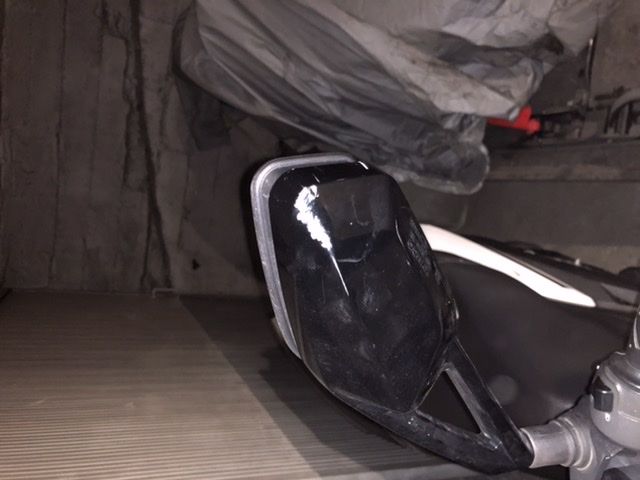

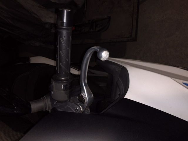

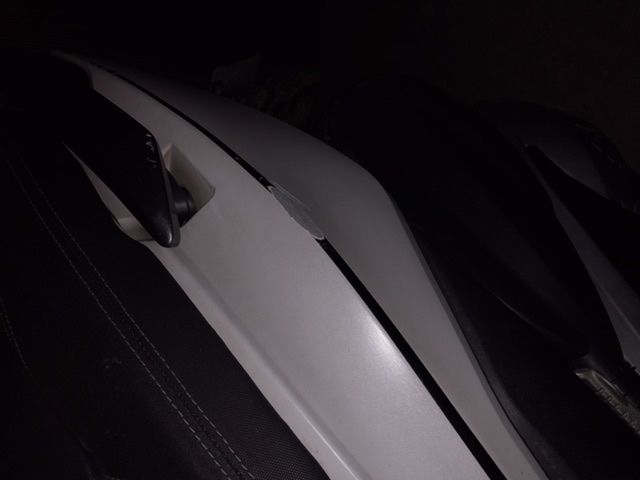

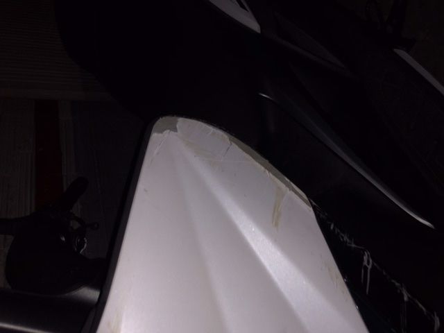

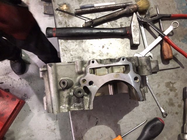

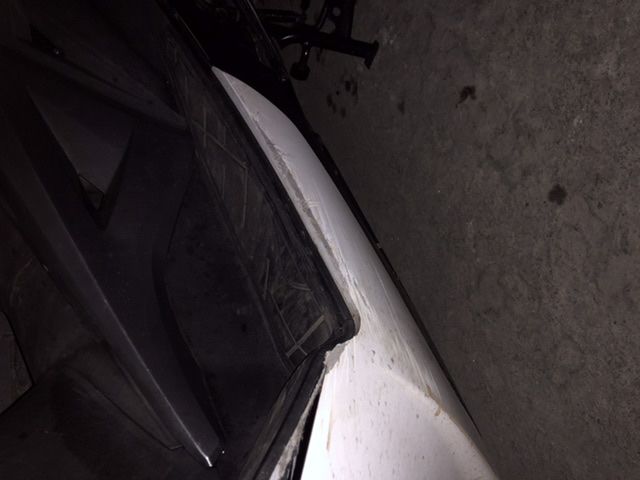

Soy nuevo en el foro que no hace mas de 2 meses adquirí por primera vez, una Kymco, en concreto una xciting 400 del año 2014 de segunda mano y unos 18.000 km.
Y lo que me ha motivado a entrar en este foro... realmente deriva de una mala noticia..
Necesito vuestra experiencia para sacara conclusiones sobre una fuga de aceite en carter.
Os pongo en situació: hace 1 mes, tuve una caida bastante floja de la moto por culpa de una placa de hielo, no fue nada serio y la moto no tuvo mas que rascadas poco significativa, no se riompió nada... ( los daños sufridos son los que se ven en la moto).

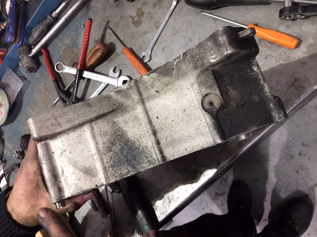

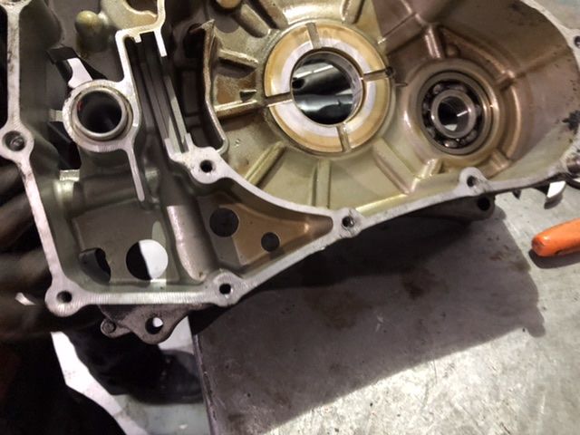

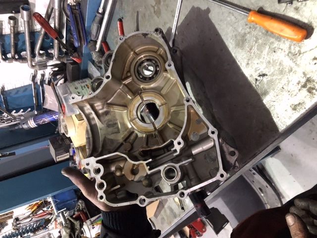

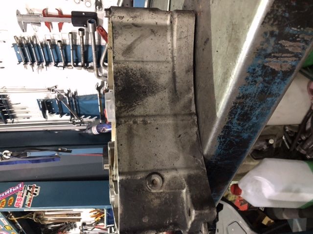

Derivado de esto, unos dias después, detecto una fuga de aceite y el mecanico llega a la conclusión final de que hay que cambiar el carter, accedo y la broma asciende a 1000€! Lo raro de rodo esto es que el carter no tiene ningún golpe (confirmado por el mecanico y os adjunto las fotos que he podido hacer).
Y ahora os lanzo mi super pregunta: es normal que con una caida floja, pueda provocar una fuga de aceite a nivel de la junta del carter si no hay indicio de golpe?
Una de conclusiones que he barajado, es que el caballete estuviera enganchado al carter, y que al caer, el caballete al recibir el golpe haga desplazar el carter, pero me he fijado que en la Xciting 400 (año 2014) tiene el caballete enganchado al chasis... alguien puede sacar alguna conclusión diferente?
La cosa es que dependiendo de todo, reclamaré al vendedor que me vendió la moto, una moto con vicio oculto... pero con la caida sufrida la cosa se complica..
gracias de antemano a todos!19B80340-83C4-4BA5-8BB6-388BA9044B13.jpeg.a5ae53dafdf7274545e19b2d30e70fd7.jpegB56D95FB-0C27-46F1-B24E-1936CD6E33BD.jpeg.99db28a7b136713c51423a3b7e30ba42.jpegF211A988-598A-4200-8210-6A5965425495.jpeg.f5c4e5520931abc10aa6b344fff1fd02.jpeg64F33724-526F-4481-BCDA-D7D85574C093.jpeg.9388f89f9337395854c8b15f8db203ac.jpegE530AF07-B1CF-4EA1-BC20-0250BCD365B5.jpeg.0f4d70c8ebe387739e64aaa507a72200.jpeg178015B5-00C3-4104-B023-CB4FAAF848CE.jpeg.01b5ddc986b870592f654571f70db55f.jpegC6228295-5D77-43BE-BFF0-9AD6A0B3AE90.jpeg.0e025d3252036f5fcdf455dcfe45c173.jpeg18B4DAB7-882F-48E0-AB3B-506994A117BC.jpeg.d6c8f637da48c0af5e3805e854e5aa14.jpegAEE30C20-6FC0-4C35-ACFC-375986A5DF9A.jpeg.8148798751209a9cf6fe3639818a64c1.jpeg1D99F461-5054-4880-846D-BCAB5F068502.jpeg.497e27c84a2b3a3d28d330e30962c28a.jpeg

Por lo que se ve, el tío te ha abierto el motor y pretende cambiarte el cárter, lo cuál no entiendo, ya que si el cárter estuviera fisurado por un golpe o por cualquier otro defecto, el mecánico debería haberte dado antes la opción de aplicarle un sellador tipo Nural 21 o cualquier otro que sirva para la aplicación, o bien la opción de desmontar el motor para cambiar el cárter.
Dada la situación, creo que solo te queda que el mecánico te justifique (si puede) el motivo del cambio de cárter por escrito para reclamar al vendedor la reparación de un vicio oculto según establece la ley, que a mi entender nada tiene que ver con una caída como la que has tenido, ya que el cárter aunque está protegido con los plásticos, solo puede romperse al golpear contra una piedra o bordillo alto, otra cosa es que la junta ya estuviera floja y con la tensión del golpe se haya movido algo, pero el mecánico hubiera podido intentar reapretar los tornillos antes de desmontar nada. Además, si ha sido fuga por la junta y ha desmontado todo, no haría falta cambiar el cárter, solo la junta.
Mi opinión es que lo has llevado a un mecánico equivocado, porque lo más probable es que con el golpe al volcarse la moto, te haya tirado aceite por los respiraderos del cárter, y luego te ha ido goteando todo el vertido por los plásticos de la parte inferior.
Un saludo, y suerte.

Muy buenas, si me permitís desde mi punto de vista y como bien dice el compañero tiritos si el cuerpo que es de aluminio no se ve fisurado no debería de perder aceite y me atrevo a decir que ni siquiera por el respiradero puesto que este está situado en la tapa de válvulas y la caída fue por un patinazo, y si el mecánico te dio la opción de soldar te debió comentar o indicar dónde está la rotura.
en mi opinión y no es la primera ni la última vez que me He encontrado con cárteres, tapas laterales, etc flojos Por las vibraciones y en un 90% De los casos con re apretar se soluciona el problema (Ojo) siempre que la fuga de aceite se tipo sudación porq si es un goteo constante entonces es algún tipo de rotura.
