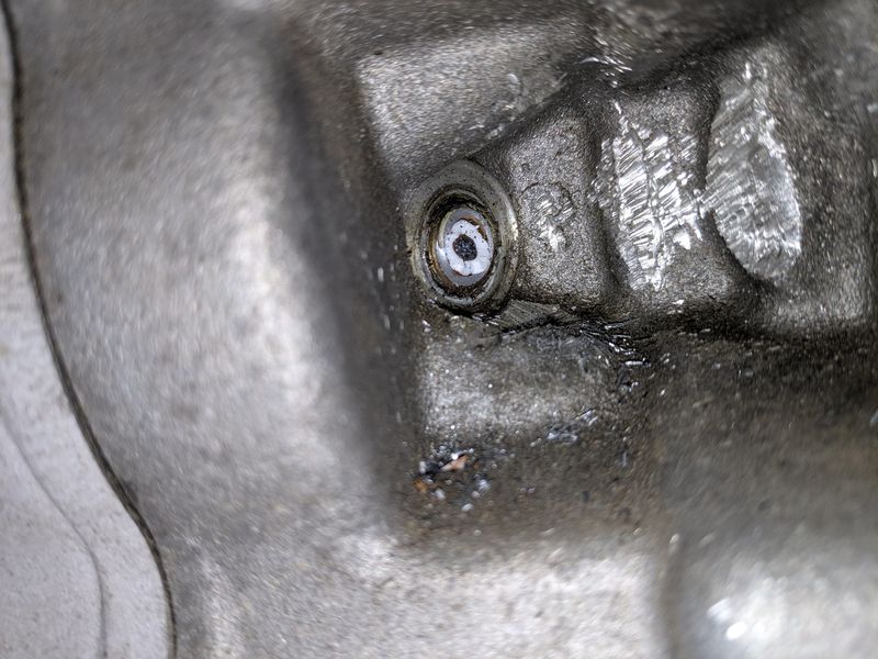

JhonDavid Publicado 25 de Diciembre del 2019 Compartir Publicado 25 de Diciembre del 2019 Buenas tardes a todos espero que hayais pasado una feliz navidad, os comento que aprovechando el festivo de hoy me dio por intentar cambiar la bujia y de manazas me he pasado con la fuerza y se ha partido dentro, me he quedado con la parte ceramica fuera y dentro de la culata la rosca completa, he buscado en el foro y no he encontrado un caso igual, haber si alguien me puede dar algo de luz sobre esto. Muchas Gracias. Os adjunto una foto done se ve lo que se ha quedado dentro. Por cierto es una Superdink 125 2010 Enlace al comentario Compartir en otros sitios web More sharing options...

mandoble Publicado 25 de Diciembre del 2019 Compartir Publicado 25 de Diciembre del 2019 En Alicante ni idea. Pero quitarla puede ser complicado, hay que usar un útil para quitarla pero eso lo tiene que hacer el taller, yo he visto tener que quitar la culata para sacarla, espero no sea tu caso Enlace al comentario Compartir en otros sitios web More sharing options...

Tiritos Publicado 26 de Diciembre del 2019 Compartir Publicado 26 de Diciembre del 2019 Hay que saber hacer bien la reparación y ser muy pulcro, porque la única manera de sacar esa bujía es rompiendo con cuidado los restos de cerámica (con un punterito, pequeños golpes, y con gafas de seguridad), después con un macho extractor o cola de lima, sacar la parte roscada que normalmente está sin apiete al haberse roto por donde va la arandela , pero.... si caen restos de porcelana en el interior del cilindro... es complicado sacarlos, por lo que es muy recomendable desmontar la culata antes para realizar esa operación. Un saludo Enlace al comentario Compartir en otros sitios web More sharing options...

mandoble Publicado 26 de Diciembre del 2019 Compartir Publicado 26 de Diciembre del 2019 Hace 8 horas, Tiritos dijo: Hay que saber hacer bien la reparación y ser muy pulcro, porque la única manera de sacar esa bujía es rompiendo con cuidado los restos de cerámica (con un punterito, pequeños golpes, y con gafas de seguridad), después con un macho extractor o cola de lima, sacar la parte roscada que normalmente está sin apiete al haberse roto por donde va la arandela , pero.... si caen restos de porcelana en el interior del cilindro... es complicado sacarlos, por lo que es muy recomendable desmontar la culata antes para realizar esa operación. Un saludo Exactamente, por eso digo que eso ya es faena del taller, mas que nada por no correr el riesgo de estropear la culata que entonces si se complica mas la cosa Enlace al comentario Compartir en otros sitios web More sharing options...

JhonDavid Publicado 6 de Febrero del 2020 Autor Compartir Publicado 6 de Febrero del 2020 Buenos días, tras bastante tiempo visitando mecánicos y escuchando opiniones os dejo mi experiencia y mis conclusiones por si le pueden ser útiles a alguien. - Tenia dos opciones, comprar una culata bien de segunda o nueva o llevarla al tornero para que intentara rehacer la rosca de la bujía partida y dejar mi culata operativa. - Opte por llevarla al tornero y al final no pudo repararla por que el agujero de la bujía en nuestras motos va muy cerca de las válvulas con lo cual no hay espacio para agujerear y hacer rosas, total 40 Euros me cobro solo por intentarlo lo cual no sirvió para nada. - Compre una culata de segunda en Wallapop por 90 Euros y la lleve al taller, me cobraron 275 Euros por desmontar la vieja, montar la nueva, cambiar aceite, regular válvulas, rellenar liquido refrigerante y purgar circuito ademas de los materiales como juntas, etc. - Conclusiones: Si os pasa lo mismo que a mi o tambien os falla la culata por algún otro motivo, directamente buscaros una culata de segunda mano ( o nueva 450 €), no vale la pena reparar la culata rota, las de segunda las encontrareis desde 80 hasta 250 euros según lo que pida cada usuario veo justo pagar hasta 150€ pagar mas es exagerado, lleváis la moto y la culata al mecánico, que os la cambie y asunto arreglado. O si sois intrépidos y habilidosos la podéis cambiar vosotros pero hay que desmontar media moto de ahí el alto valor de la mano de obra. Gracias por vuestros mensajes. Enlace al comentario Compartir en otros sitios web More sharing options...

Tiritos Publicado 7 de Febrero del 2020 Compartir Publicado 7 de Febrero del 2020 Esta bien la aportación, pero yo no entiendo porque has tenido que cambiar la culata si una vez desmontada no hay ningún secreto para desenroscar la bujía rota, solo hay que terminar de romper la porcelana que queda, clavarle un macho extractor, o hacerse uno con una cola de Lima y extraerla, si no sale fácil, hay que poner la culata en horno con temperatura controlada a 100`C o en agua caliente un buen rato y luego extraerla. Tampoco entiendo la poca profesionalidad de ese tornero de cobrar por un trabajo que no ha sabido realizar. Un saludo Enlace al comentario Compartir en otros sitios web More sharing options...
JhonDavid Publicado 7 de Febrero del 2020 Autor Compartir Publicado 7 de Febrero del 2020 Pues según el tornero la bujía se había "torcido" dentro del orificio haciendo imposible su extracción sin dañar el resto del cuerpo de la culata, de todos modos estoy casi seguro que cualquier intervención por parte de un especialista sale mas cara que comprar una culata de segunda mano, las hay provenientes de motos con siniestros de 10.000 o 15.000 km, vamos como nuevas. Un saludo. Enlace al comentario Compartir en otros sitios web More sharing options...
Lito-277 Publicado 7 de Febrero del 2020 Compartir Publicado 7 de Febrero del 2020 Quizás esto te hubiera servido, se utiliza mucho en automoción para las roscas de las culatas, etc Como puedes ver en el video, también para tu mismo problema. Lo que pone es una rosca helicoidal Enviado desde mi RNE-L21 mediante Tapatalk Enlace al comentario Compartir en otros sitios web More sharing options...
Tiritos Publicado 7 de Febrero del 2020 Compartir Publicado 7 de Febrero del 2020 El inserto helicoil se ha usado siempre para recuperar roscas pasadas, pero el problema del compañero es que no le pudieron sacar el trozo de bujía roto dentro. Un saludo Enlace al comentario Compartir en otros sitios web More sharing options...
Lito-277 Publicado 7 de Febrero del 2020 Compartir Publicado 7 de Febrero del 2020 Broca, fresa y listo!!Más que no han podido será que no han querido arriesgar!! Enviado desde mi RNE-L21 mediante Tapatalk Enlace al comentario Compartir en otros sitios web More sharing options...
