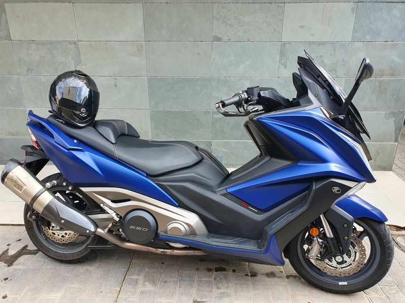

Buenas tardes, ayer monte variador malossi multivar 2000 con rodillos intercalados que trae el propio variador, aparte tiene montado leovince completo, resulta que a ganado tantísima fuerza que en salida aparte de salir quemando rueda suena un ruido como si pegase un salto la correa incluso algo metálico pero no he escuchado nada de que le haya pasado a otra moto con este variador, el ruido solo suena al acelerar mucho en salida y es como si saltase un piñón o algo, fuertisimo y me duele hasta a mi al escucharlo. El lunes se le montara mas peso al variador y si sigue así se le volverá a montar el variador de serie, eso si la moto es un tiro a la mínima que aceleres se pone a 7 mil vueltas constante y apenas a perdido punta es un tiro.

Problema resuelto, al final resulto ser la correa que va a la rueda que salta y pega ese tirón tan brusco, hemos tensado un poco la correa y listo, aun así para mi gusto va a demasiadas vueltas para cojerla todos los días y utilizar aun diario, aparte a subido 1 litro el consumo, al que quiera poner este variador se lo recomiendo mucho pero que sepa que es para correr como un loco y que ponga los gramos mas pesados que traiga el variador, con menos peso derrapa demasiado y al final sales mas lento aparte de perder punta.

Yo sinceramente tengo escape leovince completo y variador malossi y muelle de embrague con los rodillos mas pesados,  la moto cambia radicalmente pero si es cierto que le voy a quitar el variador por que yo cojo la moto a dirario y con el malossi a la mínima que le abres gas se pone la moto a 7 mil vueltas (es cuando mas fuerza tiene la moto), va muy muy bien y estoy super contento pero prefiero para un diario que baje un poco mas de vueltas, respecto al consumo la llevo en 5,2 L con conducción sin miramientos de consumo y dándole fuerte de vez en cuando.
Te voy a dejar un video de un tramo de curvas para que escuches como va con variador y escape. Adelanto a una tMax con rodillos doctor pulley, filtro bujía iridio y escape completo akrapovic, luego a aprilia Shiver 750.
 Por cierto el pata lateral roza en el suelo de vez en cuando, cuidado con eso.
