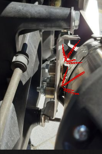

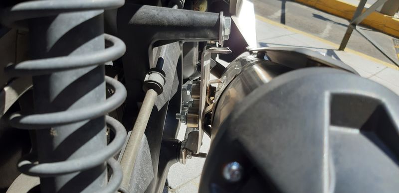

Efectivamente el silenciador lleva 3 tornillos que se unen a la placa por 3 agujeros que son los dichos silenblock, y aùn asi se parte. Sobre todo cuando los amortiguadores se comprimen del todo notas las vibraciòn.
Pero.. en el interior de los agujeros hay un bloque de goma y un casquillo metálico interior? Vamos, parecido a los que llevan los amortiguadores traseros?
Saludos
Hace 6 horas, Kaj dijo:
Si señor!
A continuaciòn adjunto imagen.
Gracias.
¿Esos silentblocs de nada sirven!
Están colocados al revés, ya que la pletina que une el chasis con el tubo hace contacto metal-metal con el tubo y con el chasis, convirtiendo la unión en rígida, por eso rompe.
Tendrían que estar colocados de manera que aíslen el contacto metal-metal, es decir: entre la pletina y el tubo o entre la pletina y el chasis.
Saludos

A ver, me imagino que están fijos a la pletina y no le puedes dar la vuelta por eso los has montado así, bueno pues tienes que fijarte que el tubo metálico que hay en el interior de la goma sea lo suficientemente largo como para que al apretar con el tornillo, lo que aprietes sea el casquillo o tubo metálico, no la goma; si el tubo es corto, ponle arandelas o cambia ese casquillo de tubo por otro más largo. El efecto es que el tornillo fije el casquillo contra el tubo de escape pero sin comprimir la goma, de esa manera los tornillos quedan colgados de la goma, (fíjate como van los amortiguadores traseros de la moto, pues igual).
Si está bien montado no se tiene que romper más.
