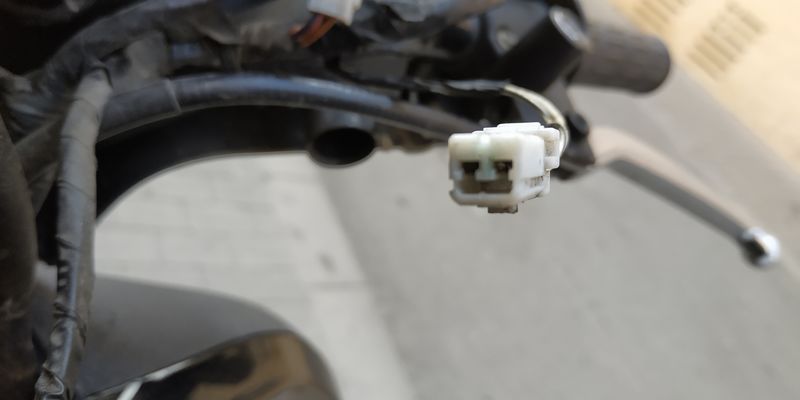

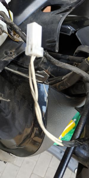

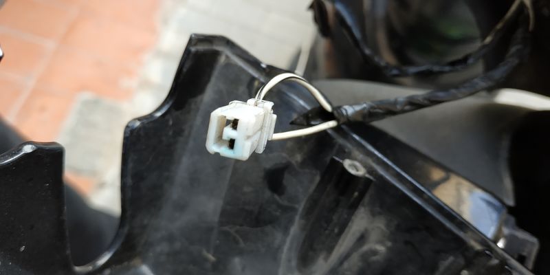

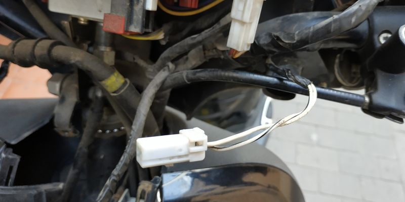

vale, pues os pongo unas fotos, los interruptores que son esto.
uno le daba y no hacia nada la luz, el otro al ponerlo me dejaba la luz como frenando muy encendida ( la luz de atras) y al pulsarlo se reducia la luz, cuando deberia de ser al reves, que al pulsarlo se enciende mas y al frenar se queda iluminado pero menos.
los he cambiado de sitio, no se si hay uno para cada freno o eso da igual.
lo que me ha dejado loco es que al poner uno, creo que el derecho en el izquierdo, la moto arrancaba dandole al boton de arranque, sin darle al interruptor...
no entiendo nada...
y yo pensaba que era esto blanco de las fotos... no se

Por lo que deduzco, O tienes los 2 pulsadores de freno estropeados, uno no hace nada, ni enciende la luz de freno (estropeado), otro tiene la luz de freno encendida sin pulsarlo (estropeado) O lo que tienes mal son los cables que por lo que parece tienen cinta aislante.O ambas cosas, ya que el que está cruzado en un lado arranca la moto (Con lo cual esos cables estarían bien), y en el otro lado no arranca la moto (Con lo cual en ese lado hay un problema de cables).
Un saludo:saludo_motero:

he comprado uno nuevo y lo probare en un rato, no habia caido en la cuenta de que el pulsador sin apretarlo da paso a encenderse, y es cuando esta la manera normal, cuando esta apretado.
uno de ellos funcionaba bien y el otro no, he comprado uno y probare luego...
4,5€ cada uno, espero no tener que volver a por otro por ser tan tacaño xD
EDITO: SOLUCIONADO, el problema era efectivamente el pulsador.
una chorrada de menos de 5 euros que me ha tenido sin moto casi dos semanas, manda cojon*s!
gracias a todos por la ayuda, un saludo y espero poder colaborar con quien sea necesario.
