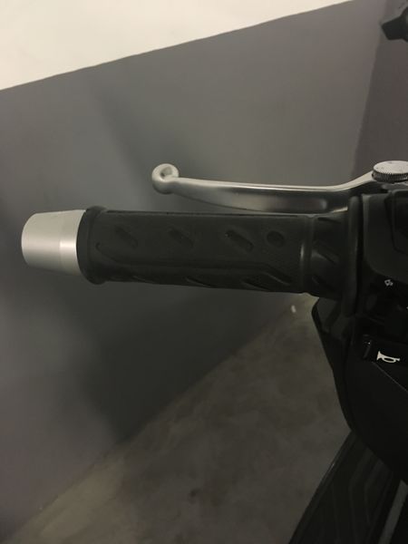

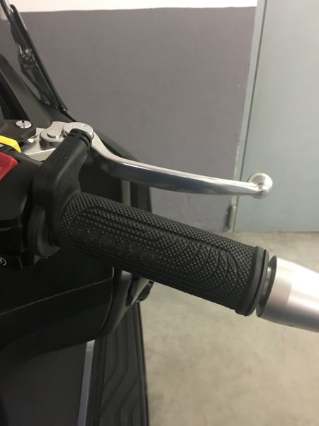

Hola gracias por contestar el puño que está en la fotones el original del q vino en la moto yo e quitado los puños calefactables ya que estos estaban rotos mi sorpresa es al quitar el de el del lado derecho viene un plástico que el que acelera y el cual me impide poner el original de la moto cuando me montaron los calefactables estos me los dieron y el del lado izquierdo le puesto sin problema el problema está el del acelerador jjjej llevo  el lado izquierdo original y el lado derecho el roto

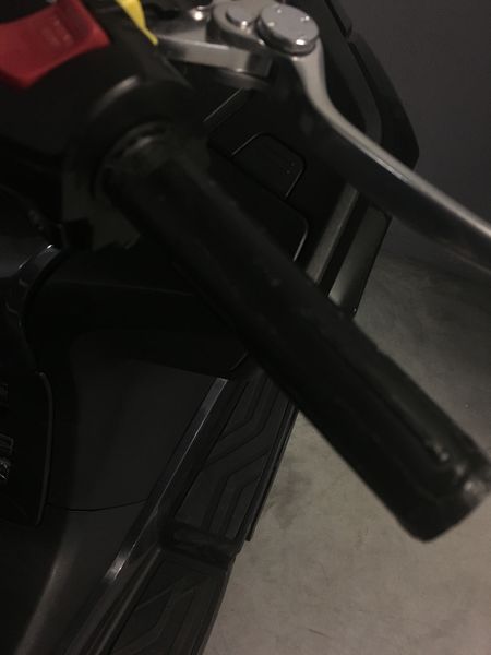

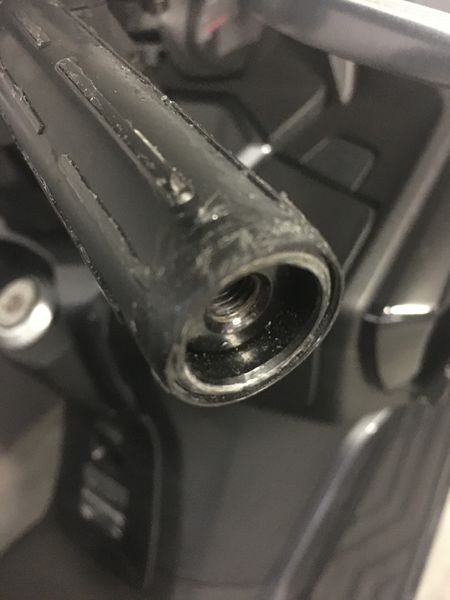

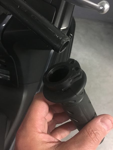

CF7A9A79-06D8-490D-954C-D3E3E3484280.jpeg.4e6d893723ca89ed8321148397ca1734.jpeg74A10B90-3384-4C2B-906A-B5327483C406.jpeg.0c7073f1e2b0654e4245e2240747908d.jpegMe cambiaron los puños calefactables para la moto y se han roto  e querido poner los originales de los que venían en la moto y estos no entran ya que tiene un plástico el acelerador sabéis lo q hacer
Hola .como quitates los interruptores de la piña y el cable del acelerador
La piña de interruptores va en dos mitades, afloja los tornillos, abre la piña con cuidado, y verás que soltando las cabezas de los 2 cables de acelerador, podrás extraer toda la caña del puño, luego montas el puño original, encajas las 2 cabezas de cable y cierras la piña.
Tal como explico el compañero @Perico Moto.
Un saludo

En 15/4/2019 en 11:57 , Perico Moto dijo:
Hola, los puños originales vienen con la caña de acelerador pegada.
Tienes que abrir la piña mandos derecha, sacar los dos cables de acelerador, quitar la caña de acelerador y montar el puño original que viene con la caña de acelerador.
Saludos.
Sabes como se quitan esos cables del acelerador ya que quita la piña pero los cables no soy capaz algún vídeo porfa
Tendrás que aflojar un poco los cables desde el cuerpo de inyección, te tocara quitar el asiento y debajo llegarán dos cables desde el puño, acelerar y decelerar, y llevaran unos tensores, los quitas y entonces desde el puño podrás quitar las cabezas del cable. Para montar a la inversa. Suerte.
