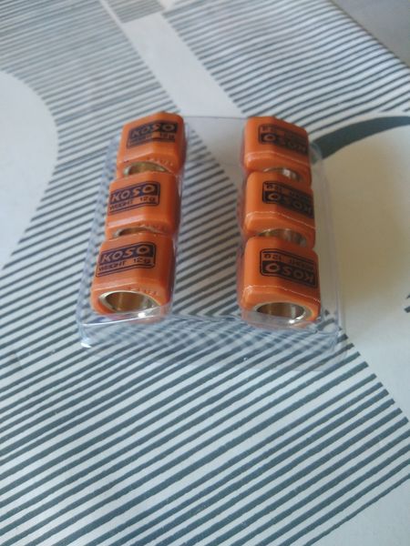

jrcclio Publicado 25 de Noviembre del 2018 Compartir Publicado 25 de Noviembre del 2018 Me han dado unos rodillos marca koso de AliExpress para probarlos son de 12 gramos imitación a dr pulley . ¿Alguien los ha probado ? Yo los probaré está semana junto al escape tk y lijare el embrague que me da tirones . Ya iré contando la experiencia , a ver si la lluvia me lo permite Enlace al comentario Compartir en otros sitios web More sharing options...
Anze Publicado 26 de Noviembre del 2018 Compartir Publicado 26 de Noviembre del 2018 Hace 9 horas, jrcclio dijo: Me han dado unos rodillos marca koso de Aliexpress para probarlos son de 12 gramos imitación a dr pulley . ¿Alguien los ha probado ? Yo los probaré está semana junto al escape tk y lijare el embrague que me da tirones . Ya iré contando la experiencia , a ver si la lluvia me lo permite estaré pendiente, pruebala primero sin escape para ver como va de casa y esos rodillos, si no es mucha molestia, así sabrás exactamente si hay diferencia conforme la tienes ahora que imagino que es sin escape. Enlace al comentario Compartir en otros sitios web More sharing options...
jrcclio Publicado 26 de Noviembre del 2018 Autor Compartir Publicado 26 de Noviembre del 2018 Anze , también lo pensé , pero mi verdadero problema es el embrague que es horrible como vibra la moto al salir y el tiempo que dispongo . pero voy a intentarlo probar sin escape para ver sensaciones.estos son los rodillos Enlace al comentario Compartir en otros sitios web More sharing options...
jrcclio Publicado 29 de Noviembre del 2018 Autor Compartir Publicado 29 de Noviembre del 2018 Bueno pues ya puse los rodillos y probada la moto os doy mis conclusiones . primero la probé con escape original y bueno , la moto sale mejor que con los rodillos de serie , he de decir que los nuevos son de 12 gramos y los de serie que tenia puestos de 13 , cuesta arriba es mas progresiva no se me viene tan abajo al iniciar una cuesta pero no os penséis que es un misil porque no lo es , quizás fui un poco conservador al ponerle de 12 gramos y no de 11. Ya metidos en carretera la velocidad la coge un poco mas rápido usando los mismos tramos de carretera se me queda en 115 rápidamente por marcador , he de decir que antes me los pillaba a duras penas y que ahí si lo he notado . Hoy le puse el escape que es de segunda mano , un turbo kit hidrotech y siendo lo mas sincero , se gana en ruido a mi gusto mas bonito , y en velocidad punta en los mismos tramos he llegado a 117 ,118 de velocidad máxima algo es algo , no he notado perdida en salida ni en cuestas . Resumiendo : no he tenido el placer de tener unos dt pulley originales pero ante estos y los de serie pues estos me gustan mas , solo me queda ver la durabilidad de estos rodillos y ver si se desgastan muy rápido o son fiables por mucho tiempo . Añado también todo lo que le he hecho al montar los rodillos nuevos porque también puede influir : limpieza de variador , estaba lleno de grasa y lo he dejado limpio , no he engrasado los rodillos puesto que creo que es una guarrada , lo único que engrase muy poquito también por tema de oxido son las guias del variador ( llamo guias a los 3 palitos metalicos que usa el variador original ) con grasa de litio También lije el embrague y campana ,estaba cristalizado de tal estremo que me reflejaba en las pastillas de ferodo ( y no exagero ) . En las pastillas del embrague también lo que le hice fue comerle unos 2 milímetros en los extremos y dejarlos en cuña para evitar los tirones tan molestos de estas motos , por lo que me han contado estos tirones ocurren porque cuando abre el embrague hace el primer rozamiento ahí , y claro esto hace que la moto tiemble hasta que se acopla el embrague completo . En pricipio esta es mi conclusión , si voy viendo mas cosas pues las ire comentando . pos data que duros están las puñeteras tuercas del variador y del embrague , si teneis una pistola de impacto mejor Enlace al comentario Compartir en otros sitios web More sharing options...
