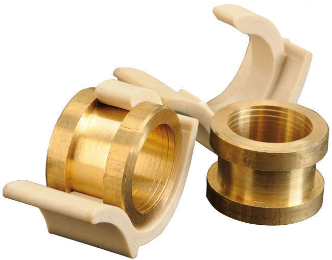

POR FIN ENCONTRE LOS FR!!
alibe
Espero jejeje tienen una durabilidad 3 veces mayor a la de cualquier otro rodillo, aumenta la salida y alarga las altas, por lo que he visto posee 10 g son los que más potencia y velocidad punta dan! Saludos!!

Estos Flying Rollers los comercializaba Turbomax en Murcia, hace años que andan por el mercado, todo el mundo se decantó por los Dr.Pulley, la ventaja de los F.R. es que le puedes cambiar el rodillo de metal para cambiar el peso.
Sí que hay otra versión, al igual que los Dr. Pulley nuevos que yo pensaba que eran falsos.
A ver que tal te funcionan con 10 gr, la salida va a ser muy revolucionada, y la recuperación, la punta quizás no tanto.
