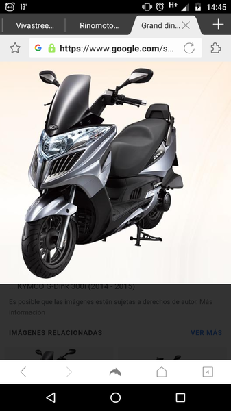

Fjavier Publicado 22 de Agosto del 2018 Autor Compartir Publicado 22 de Agosto del 2018 Hola muchas gracias por los comentarios esta es la foto del modelo de la moto,no se si solo lleva tamiz o algún filtro de aceite aparte Enlace al comentario Compartir en otros sitios web More sharing options...

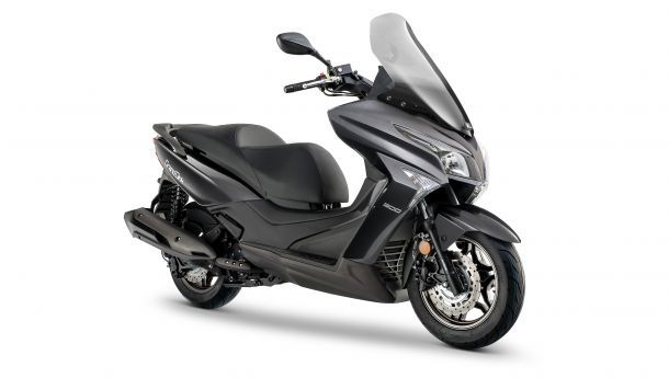

sw_annibal Publicado 23 de Agosto del 2018 Compartir Publicado 23 de Agosto del 2018 La GD 300i nueva es esta Enlace al comentario Compartir en otros sitios web More sharing options...
Red Velvet Publicado 23 de Agosto del 2018 Compartir Publicado 23 de Agosto del 2018 Hace 18 minutos , sw_annibal dijo: La GD 300i nueva es esta El autor del hilo no habla de esta. No? Enlace al comentario Compartir en otros sitios web More sharing options...
sw_annibal Publicado 23 de Agosto del 2018 Compartir Publicado 23 de Agosto del 2018 Por la foto que ha puesto, son distintas. Salu2 Enlace al comentario Compartir en otros sitios web More sharing options...
Red Velvet Publicado 23 de Agosto del 2018 Compartir Publicado 23 de Agosto del 2018 Hace 44 minutos , sw_annibal dijo: Por la foto que ha puesto, son distintas. Salu2 Por eso. Hace una pregunta sobre el modelo anterior a la actual Grand Dink. Enlace al comentario Compartir en otros sitios web More sharing options...
Fjavier Publicado 23 de Agosto del 2018 Autor Compartir Publicado 23 de Agosto del 2018 El modelo de la moto es desde el año 2012 al 2015 por lo que estuve averiguando pero no sale sobre el filtro, en el manual dice que hay que cambiarlo cada 5000km pero puede ser el tamiz. Esa es la duda que tengo si es el tamiz el cual se refiere el manual o al filtro de papel. Enlace al comentario Compartir en otros sitios web More sharing options...
