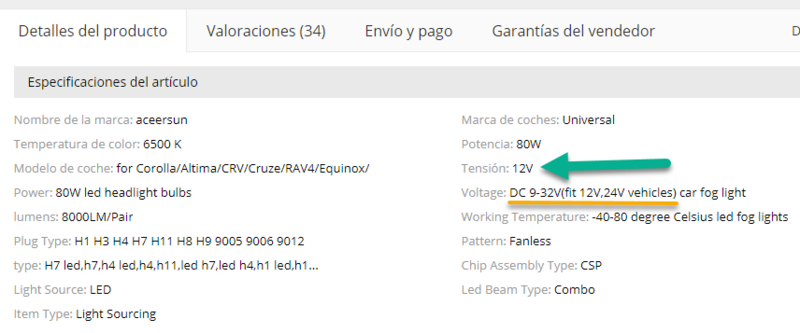

SDCTen Publicado 10 de Enero del 2019 Compartir Publicado 10 de Enero del 2019 Hace 2 minutos , alakram dijo: Cancela el pedido ahora mismo. Son de 24V, no del 12. Son para camión. Casi todas las LED ponen que se alimentan de 9 a 32v: Aunque el susto me lo has metido en el cuerpo y lo he vuelto a confirmar .. Enlace al comentario Compartir en otros sitios web More sharing options...
alakram Publicado 10 de Enero del 2019 Compartir Publicado 10 de Enero del 2019 Hace 21 minutos , SDCTen dijo: Aunque el susto me lo has metido en el cuerpo y lo he vuelto a confirmar .. Jajajajajaja, es que sólo he visto el final "camión 24V" y quería avisarte pronto, tienes unos minutos para cancelar sin que te cueste nada. En el momento que el vendedor marca como preparado o enviado, ya hay un procedimiento mucho más largo para recuperar el dinero. Después al leerlo entero me he dado cuenta de que si estaba bien. Ese precio tenía que tener trampa por algún sitio y pensaba que era lo del voltaje. Enlace al comentario Compartir en otros sitios web More sharing options...

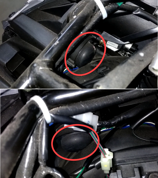

alakram Publicado 23 de Enero del 2019 Compartir Publicado 23 de Enero del 2019 Supongo que será éste el tornillo de regulación. (Foto de titanes1992). Enlace al comentario Compartir en otros sitios web More sharing options...
Tiritos Publicado 23 de Enero del 2019 Compartir Publicado 23 de Enero del 2019 Debería ser ese y estar en la parte baja del faro. Edito: Confirmado que es ese tornillo, girando hacia la derecha baja la óptica, girando a la izquierda la sube, el faro físicamente no se mueve. Saludos Enlace al comentario Compartir en otros sitios web More sharing options...
SDCTen Publicado 23 de Enero del 2019 Compartir Publicado 23 de Enero del 2019 Hola! Hace 1 hora, Tiritos dijo: Debería ser ese y estar en la parte baja del faro. La verdad que desde arriba es imposible verlo.. Hay poco hueco y la tapa de goma pega con la parte del plástico, por lo que imagino que para regularla, igual hay que desmontar la parte de abajo.. A ver si este finde puedo ponerme con la mia porque.. Ya me han llegado!! Pero como mínimo hasta este finde.. (O más bien el domingo.. ) Sino el siguiente.. Un saludo! Enlace al comentario Compartir en otros sitios web More sharing options...
Tiritos Publicado 24 de Enero del 2019 Compartir Publicado 24 de Enero del 2019 Hace 12 horas, SDCTen dijo: Hola! La verdad que desde arriba es imposible verlo.. Hay poco hueco y la tapa de goma pega con la parte del plástico, por lo que imagino que para regularla, igual hay que desmontar la parte de abajo.. A ver si este finde puedo ponerme con la mia porque.. Ya me han llegado!! Pero como mínimo hasta este finde.. (O más bien el domingo.. ) Sino el siguiente.. Un saludo! Primero coloca el casquillo con 3 patillas en el muelle. Después coloca la lámpara girando 1/4 de vuelta. (Fíjate que la lámpara se puede montar en 2 posiciones, asegúrate que la colocas en la posición correcta, lo sabrás pro la alineación del haz). Saludos Enlace al comentario Compartir en otros sitios web More sharing options...

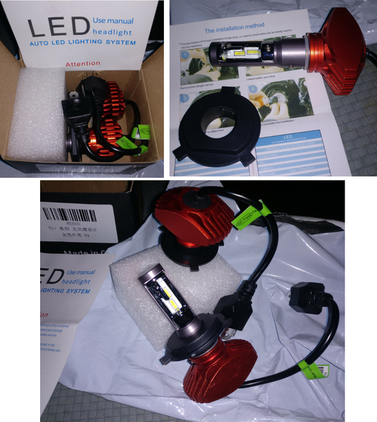

guilleralcorcon Publicado 24 de Enero del 2019 Compartir Publicado 24 de Enero del 2019 Hace 7 horas, Tiritos dijo: Primero coloca el casquillo con 3 patillas en el muelle. Después coloca la lámpara girando 1/4 de vuelta. (Fíjate que la lámpara se puede montar en 2 posiciones, asegúrate que la colocas en la posición correcta, lo sabrás pro la alineación del haz). Saludos Hace 20 horas, Tiritos dijo: Debería ser ese y estar en la parte baja del faro. Edito: Confirmado que es ese tornillo, girando hacia la derecha baja la óptica, girando a la izquierda la sube, el faro físicamente no se mueve. Saludos Buenas: Gracias por la información si es ese el tornillo lo probare a ver si puedo acceder a el desmontando como pone el tutorial de arriba de nuestro compañero. Saludos. Enlace al comentario Compartir en otros sitios web More sharing options...

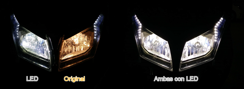

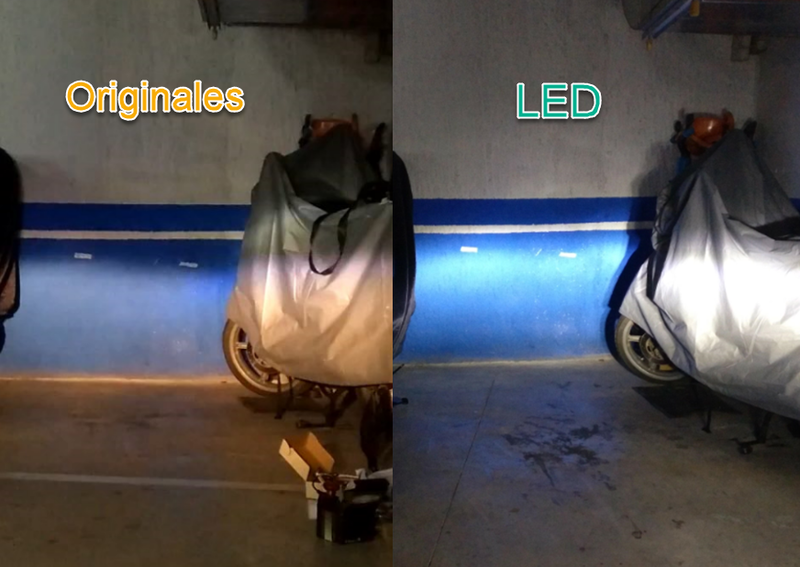

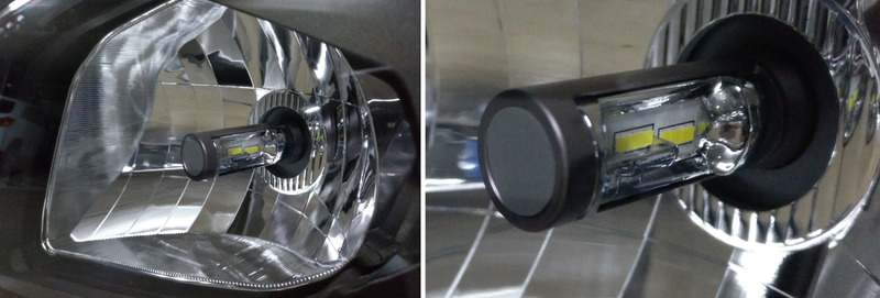

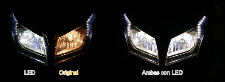

SDCTen Publicado 28 de Enero del 2019 Compartir Publicado 28 de Enero del 2019 Buenas!!! Ayer domingo, aunque no tenia mucho más tiempo del que me hubiera gustado y después que se me resistieran los enganches de los casquillos, por fin pude colocar las bombillas! En 24/1/2019 en 8:40 , Tiritos dijo: Primero coloca el casquillo con 3 patillas en el muelle. Después coloca la lámpara girando 1/4 de vuelta. (Fíjate que la lámpara se puede montar en 2 posiciones, asegúrate que la colocas en la posición correcta, lo sabrás pro la alineación del haz). Colocadas están. Lo que no probé a ponerlas al revés.. Como ya se había comentado que debía ir hacia arriba.. La verdad es que ahora queda más bonita si la miras de frente: Y tema iluminación se nota bastante: A ver si hago trayecto de noche por carretera, ya que en ciudad, con todas las farolas, poco puedo lucirlas.. Ahora colgaré un pequeño tutorial de cómo lo hice aunque por falta de tiempo no estará como realmente hubiera querido. Lo que sí debo decir es que es una hacerlo sin sacar todo el frontal.. Me dejé los dedos para poner los muelles de las lámparas.. Pero bueno, a ver lo que duran y si las puedo ajustar un poco que creo las tengo un pelín altas aunque parece que no deslumbro... Un saludo!! Enlace al comentario Compartir en otros sitios web More sharing options...

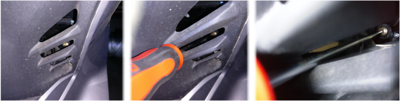

guilleralcorcon Publicado 29 de Enero del 2019 Compartir Publicado 29 de Enero del 2019 En 24/1/2019 en 16:11 , guilleralcorcon dijo: Buenas: Gracias por la información si es ese el tornillo lo probare a ver si puedo acceder a el desmontando como pone el tutorial de arriba de nuestro compañero. Saludos. Buenas tardes para la información de todos y como comentaba y tenia racion Tiritos esos son los tornillos de ajuste de la óptica lo único es que tenéis que saber que no hace falta desmontar nada se pueden acceder con un destornillador muy largo de estrella desde las rendijas que están la lado de la tapa de gasolina. Salu2. Enlace al comentario Compartir en otros sitios web More sharing options...
Tiritos Publicado 29 de Enero del 2019 Compartir Publicado 29 de Enero del 2019 Buen aporte compañero. Un saludo. Enlace al comentario Compartir en otros sitios web More sharing options...
SDCTen Publicado 9 de Febrero del 2019 Compartir Publicado 9 de Febrero del 2019 Buenas! En 29/1/2019 en 15:45 , guilleralcorcon dijo: se pueden acceder con un destornillador muy largo de estrella desde las rendijas que están la lado de la tapa de gasolina. Enlace al comentario Compartir en otros sitios web More sharing options...
guilleralcorcon Publicado 10 de Febrero del 2019 Compartir Publicado 10 de Febrero del 2019 Hace 9 horas, SDCTen dijo: Buenas! Buenas A que a sido facil de esta manera? Te evitas tener k desmontar todo el frontal . Salu2 Enlace al comentario Compartir en otros sitios web More sharing options...
SDCTen Publicado 10 de Febrero del 2019 Compartir Publicado 10 de Febrero del 2019 Hola @guilleralcorcon! Hace 1 hora, guilleralcorcon dijo: A que a sido facil de esta manera? Te evitas tener k desmontar todo el frontal . Si sí, evidentemente! Yo lo tuve que desmontar para cambiar bombillas, pero para regularlas, es lo más fácil! La verdad que yo no lo pensé y no lo había visto. Enlace al comentario Compartir en otros sitios web More sharing options...
guilleralcorcon Publicado 10 de Febrero del 2019 Compartir Publicado 10 de Febrero del 2019 Hace 34 minutos , SDCTen dijo: Hola @guilleralcorcon! Si sí, evidentemente! Yo lo tuve que desmontar para cambiar bombillas, pero para regularlas, es lo más fácil! La verdad que yo no lo pensé y no lo había visto. Yo la verdad lo vi de casualidad a raiz de las fotos k colgarob en este hilo y cuando vi k las rejillas pillaban a la misma altura mire con una linterna y... Bingo hay estsban los tornillos. . Salu2 Enlace al comentario Compartir en otros sitios web More sharing options...

Alkor69 Publicado 9 de Mayo del 2019 Compartir Publicado 9 de Mayo del 2019 La posición de las que he comprado yo las puse mal. Los leds de corta van en la posición arriba. Y abajo las largas. Cagada pq las puse mal Enlace al comentario Compartir en otros sitios web More sharing options...
alakram Publicado 12 de Mayo del 2019 Compartir Publicado 12 de Mayo del 2019 Yo también las tengo que modificar, no están totalmente en vertical y la luz al estar reflejada no hace una línea horizontal, sino que están en haz en forma de V. Enlace al comentario Compartir en otros sitios web More sharing options...
