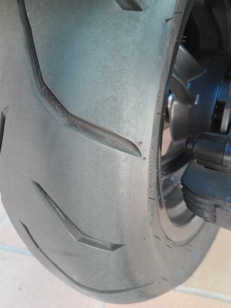

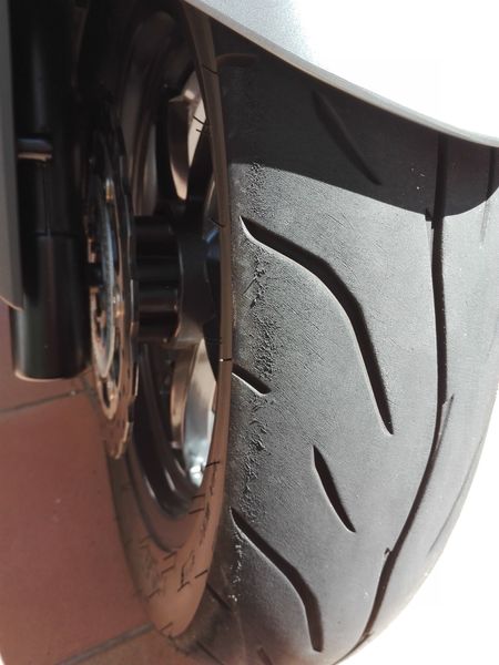

Estamos hablando de otro tema, está bien porque tu consejo sirve igual, poco a poco vas viendo donde está tu límite, eso es cierto, pero con los neumáticos que han puesto en la S.D. Euro 4 se han lucido, ya habrás visto lo que he tenido que hacerles, bueno ahora van bien, voy a pasar unas fotos  de hoy para ver la banda de rodadura que utilizo ahora y comparar con la de antes. Aumenta la imagen y verás la goma como se nota que agarra.

Mis disculpas pense que el compañero se referia simplemente a que no tenia confianza en la moto para tumbarla en curvas. Si que he visto lo que le has hecho a tus ruedas y sinceramente si son tan malas no merece la pena jugarsela vale mas la vida de uno que los euros,aunque la idea es realmente buena y si funciona pues fantastico.

Nada que disculpar, el compañero mezcla las dos cosas: el miedo natural de tomar las curvas cuando no tienes confianza.
y los comentarios que habrá leido sobre los neumáticos originales de la S.D. euro 4.
Tu consejo es bueno y acertado: poco a poco haciendo la trazada con precaución, se aprende hasta donde puede uno llegar, y efectivamente, hay elementos que te avisan como es el caballete al rozar. A mi me pasaba cuando iba con mi mujer en la Burgman, depende que curva y el peralte, me rozaba el caballete.
