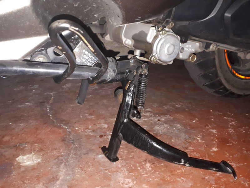

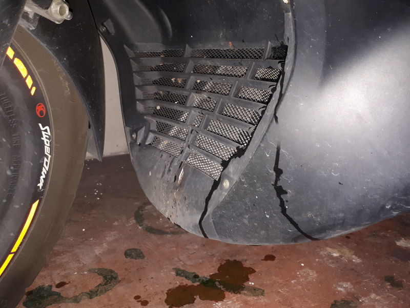

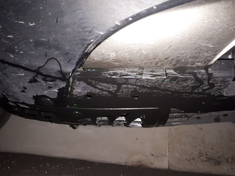

GalanTalavera Publicado 11 de Mayo del 2018 Compartir Publicado 11 de Mayo del 2018 Buenas, Hace 100 kilómetros hice la revisión de los 10.000 KM, ha estado funcionando incluso mejor que al principio después de cambiarle el aceite y el aceite de la transmisión pero después de 100KM he estado funcionando perfectamente con la moto hasta que he ido a sacarla del garaje y me he encontrado con un pequeño charquito debajo de la moto. No ha arrancado hasta que lo he intentado unas 10 veces. No sabía lo que era y después de que he visto que goteaba por debajo, la he dejado en el garaje sin moverla. Después de examinar la moto, he visto que goteaba líquido verde. No entiendo mucho de mecánica pero según he podido observar he visto que podría ser un líquido verde no viscoso que podría ser del refrigerante. Después de un par de horas he intentado arrancarla de nuevo y en esta ocasión se me ha encendido un par de veces el testigo amarillo del motor. Obviamente, la llevaré al taller en cuanto antes, si no se me queda tirada por el camino... La pregunta es, ¿qué puede ser? ¿puede ser que se haya roto algún conducto del refrigerante? ¿Puede ser algún problema con la revisión de los 10.000 KM? Adjunto fotos para que me podáis ayudar y opinar antes de llevarla al taller. Enlace al comentario Compartir en otros sitios web More sharing options...
dayan Publicado 12 de Mayo del 2018 Compartir Publicado 12 de Mayo del 2018 Igual te han dejado algún tapon mal cerrado. Y donde va el filtro de aceite te lo podían haber limpiado mejor, para poder detectar posibles fugas. Enlace al comentario Compartir en otros sitios web More sharing options...
Tiritos Publicado 12 de Mayo del 2018 Compartir Publicado 12 de Mayo del 2018 Ese líquido que pierde parece refrigerante sí, y por la zona donde cae parece que venga del bote de expansión. No te diste cuenta si se calentó antes de guardarla? Cuando se calientan en exceso, aumenta el volumen del líquido y la presión y se desborda por el bote de expansión. Sea lo que sea la causa, hay que reclamarle al taller que te ha echo la revisión, (existe una garantía de reparación) en la revisión no le decimos al taller lo que tiene que revisar, si no que es una acción programada que nos exige el fabricante para el buen mantenimiento y funcionamiento sin anomalías, luego si se produce una avería acto seguido de la revisión como es el caso, se debe hacer cargo el fabricante y en su nombre el taller que la realiza. Consulta con ellos antes de llevarles la moto no sea cosa que no llegues y te echen la culpa a ti. Si conviene que la vengan a buscar o tiras del seguro y pides una grúa, tu diles que no arranca. Suerte dayan Enlace al comentario Compartir en otros sitios web More sharing options...
GalanTalavera Publicado 12 de Mayo del 2018 Autor Compartir Publicado 12 de Mayo del 2018 Qué va ni se calentó no pudo calentarse salvo por que estuvo al sol. En la misma tarde hice como mucho 7 kilómetros repartidos en tres trayectos. Fue al coger la moto en el garaje para hacer un cuarto trayecto por la noche cuando me si cuenta de todo. Todavía no he podido llevarla al taller por lo que he bajado al garaje y he estado viendo el bote del refrigerante y está lleno. No entiendo cómo ni por dónde ha podido salir el líquido. Lo que más me extraña es que la moto no arranque. Al iniciar la moto aparece el testigo del motor en amarillo y parpadea tres veces y se apaga y está señalización lo hace dos veces. En el cuadro no aparece ningún otro código de error salvo el dibujo del motor que igualmente ha dejado de aparecer.Me trae la cabeza loca porque no entiendo cual puede ser la avería porque he dado a la moto un uso totalmente normal. [emoji45] Ese líquido que pierde parece refrigerante sí, y por la zona donde cae parece que venga del bote de expansión. No te diste cuenta si se calentó antes de guardarla? Cuando se calientan en exceso, aumenta el volumen del líquido y la presión y se desborda por el bote de expansión. Sea lo que sea la causa, hay que reclamarle al taller que te ha echo la revisión, (existe una garantía de reparación) en la revisión no le decimos al taller lo que tiene que revisar, si no que es una acción programada que nos exige el fabricante para el buen mantenimiento y funcionamiento sin anomalías, luego si se produce una avería acto seguido de la revisión como es el caso, se debe hacer cargo el fabricante y en su nombre el taller que la realiza. Consulta con ellos antes de llevarles la moto no sea cosa que no llegues y te echen la culpa a ti. Si conviene que la vengan a buscar o tiras del seguro y pides una grúa, tu diles que no arranca. Suerte dayanEnviado desde mi SM-A520F mediante Tapatalk Enlace al comentario Compartir en otros sitios web More sharing options...

GalanTalavera Publicado 12 de Mayo del 2018 Autor Compartir Publicado 12 de Mayo del 2018 Soy de Talavera de la Reina y son las Ferias y Fiestas de San Isidro, hasta el martes es festivo. Veremos si abren el lunes o si no ya me tengo que esperar a que acaben las ferias. He revisado la moto y estabas en lo cierto, ha sido el bote de expansión del líquido refrigerante por donde ha salido el líquido a través del conducto destinado a ello. Lo que sigo sin entender es por qué narices no enciende la moto. Podría ser la bujía que es nueva? Puse una CR8E y la de serie es una CR7E pero ha estado funcionando correctamente hasta ahora, no debería ser ese el problema. A ver si mañana cambio la bujía por si fuese ese el problema pero no lo creo. Enlace al comentario Compartir en otros sitios web More sharing options...

Red Velvet Publicado 13 de Mayo del 2018 Compartir Publicado 13 de Mayo del 2018 En 12/5/2018 en 16:34 , GalanTalavera dijo: Qué va ni se calentó no pudo calentarse salvo por que estuvo al sol. En la misma tarde hice como mucho 7 kilómetros repartidos en tres trayectos. Fue al coger la moto en el garaje para hacer un cuarto trayecto por la noche cuando me si cuenta de todo. Todavía no he podido llevarla al taller por lo que he bajado al garaje y he estado viendo el bote del refrigerante y está lleno. No entiendo cómo ni por dónde ha podido salir el líquido. Lo que más me extraña es que la moto no arranque. Al iniciar la moto aparece el testigo del motor en amarillo y parpadea tres veces y se apaga y está señalización lo hace dos veces. En el cuadro no aparece ningún otro código de error salvo el dibujo del motor que igualmente ha dejado de aparecer. Me trae la cabeza loca porque no entiendo cual puede ser la avería porque he dado a la moto un uso totalmente normal. Enviado desde mi SM-A520F mediante Tapatalk Una cosa a tener en cuenta. El bote de expansión NO tiene que estar lleno. No se si dices "lleno" cuando te refieres a que hay refrigerante o si es que esta lleno a tope. El nivel está marcado y debe estar entre las marcas de MAX y MIN. Si no hay margen para la "expansión" se producen fugas por esa sobrepresión. Hay que averiguar el porqué. Enlace al comentario Compartir en otros sitios web More sharing options...
GalanTalavera Publicado 13 de Mayo del 2018 Autor Compartir Publicado 13 de Mayo del 2018 El refrigerante en el bote de expansión supera con creces el nivel de máximo. En este caso cuando me refiero a lleno es que está hasta arriba. No rebosa pero supera la marca de máximo Una cosa a tener en cuenta. El bote de expansión NO tiene que estar lleno. No se si dices "lleno" cuando te refieres a que hay refrigerante o si es que esta lleno a tope. El nivel está marcado y debe estar entre las marcas de MAX y MIN. Si no hay margen para la "expansión" se producen fugas por esa sobrepresión. Hay que averiguar el porqué.Enviado desde mi SM-A520F mediante Tapatalk Enlace al comentario Compartir en otros sitios web More sharing options...
