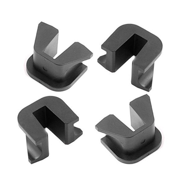

Nicas Publicado 6 de Julio del 2017 Compartir Publicado 6 de Julio del 2017 hola, soy nuevo en el foro, acabo de comprarme una superdink 300 abs y el unico problema que le veo es que hace ruido como de golpeteo por la zona del variador, lo hace al ralenti y a bajas revoluciones, y sobre todo en frio. A ver si alguien me puede decir algo gracias. Hola Police, según comentas tiene toda la pinta de que tienes las guías del variador gastadas, es normal date cuenta que toda la fuerza que ejerce el variador recae en las guías, son cuatro piezas en forna de" U" que van en la corredera del variado, si lo desmontas lo veras al momento no tiene perdida, te dejo unas fotos para que te orientes, suerte. Enlace al comentario Compartir en otros sitios web More sharing options...
