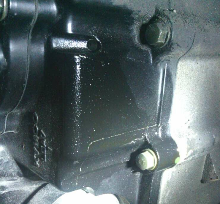

ashrambo 143 Posted April 12, 2017 Llevo tiempo, un par de años, viendo el carter de la SD125 de esta forma, no tengo manchas de aceite debajo de la SD, en Bascones nunca me han dicho nada, ni he preguntado... https://www.youtube.com/embed/0ClnPDBWPHM el consumo de aceite el normal, cada 2000km o asi le echo unos 20cl para que la marca suba del mínimo al medio... como teneis esa parte del carter vosotros? Share this post Link to post Share on other sites
nonotrom 17 Posted April 12, 2017 Buenas, esa junta del la tapa de motor está mala, lo malo que para cambiarla te va a tocar tambien de cambiar la del agua, eso es mucha fuga de aceite y empeorará casi seguro, vigilalo. Share this post Link to post Share on other sites

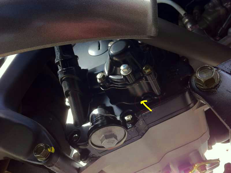

CUCUIBIZA 2,428 Posted April 13, 2017 Pueden ser dos cosas. O la junta de la tapa del alternador, o el retén mecánico de la bomba de agua. Aunque parezca que no, puede ser esto último. Debajo de la bomba de agua tienes un agujero pequeño, tienes que mirar que no te salga por ese agujero, puede salir una mezcla de aceite y líquido refrigerante. Hay aceite muy lejos, pero puede que por el aire te llegue hasta hay. Ese agujero es un chivato, si te sale por hay quiere decir que tienes mal el retén mecánico de la bomba de agua. Venden un kit con retén y juntas para esta avería. Para cambiar esto es necesario sacar el aceite y líquido refrigerante. Lo suyo es limpiar bien todos los restos de aceite, ir mirando para verificar de donde procede la fuga, si del agujero o de la junta de la tapa del alternador. Si te sale por el agujero tienes que ir comprobado el nivel de aceite y líquido refrigerante,.del vaso de expansión no nos podemos fiar al 100%, puede que marque bien el nivel y faltarle líquido refrigerante. Miralo bien y reparalo cuanto antes. Un saludo Este es el agujero Hola invitado! Por favor regístrate o inicia sesión para ver el contenido oculto. En estos casos el problema estaba en el retén mecánico de la bomba,, el aceite llegó lejos en muchos casos. Hola invitado! Por favor regístrate o inicia sesión para ver el contenido oculto. Hola invitado! Por favor regístrate o inicia sesión para ver el contenido oculto. Hola invitado! Por favor regístrate o inicia sesión para ver el contenido oculto. Hola invitado! Por favor regístrate o inicia sesión para ver el contenido oculto. Share this post Link to post Share on other sites

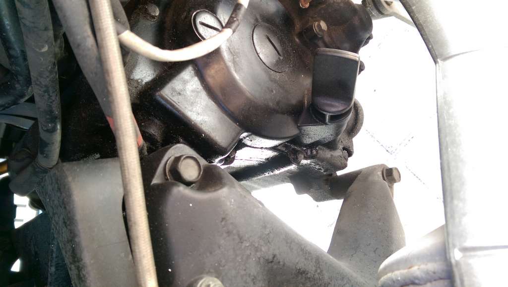

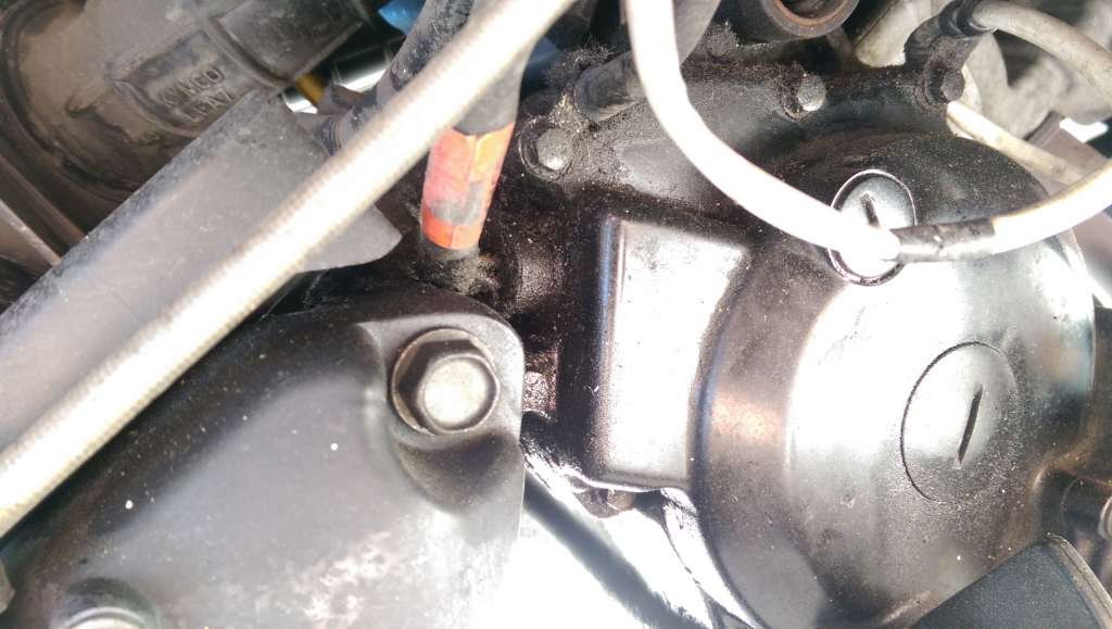

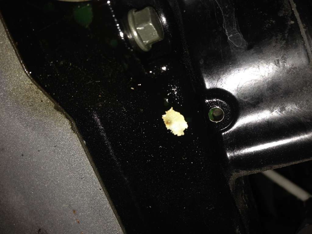

ashrambo 143 Posted April 19, 2017 hace dos dias limpie toda la zona y hoy he sacado fotos de la zona..no parece tener fugas por el agujero del reten... Hola invitado! Por favor regístrate o inicia sesión para ver el contenido oculto. si por esta zona por el tornillo Hola invitado! Por favor regístrate o inicia sesión para ver el contenido oculto. Enviado desde mi SM-J510FN mediante Tapatalk Share this post Link to post Share on other sites
ashrambo 143 Posted April 20, 2017 no parece ser el reten de la bomba, y si la junta del carter o la que va en los cables del startor... Share this post Link to post Share on other sites
ashrambo 143 Posted April 25, 2017 no parece ser el reten de la bomba, y si la junta del carter o la que va en los cables del startor... edito...mirar quien ha salido a saludar... Hola invitado! Por favor regístrate o inicia sesión para ver el contenido oculto. Enviado desde mi SM-J510FN mediante Tapatalk Share this post Link to post Share on other sites
CUCUIBIZA 2,428 Posted April 27, 2017 Ostras, como se ve. Ahora a vigilarlo estos dias y a proceder a la reparación. Suerte Share this post Link to post Share on other sites
