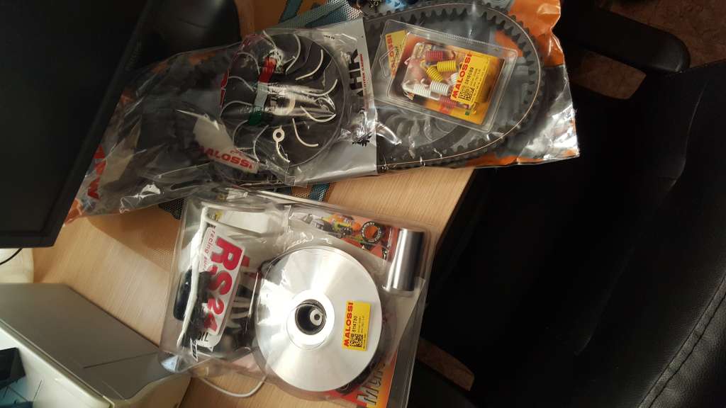

Buenos dias ayer ya se monto todo lo 1 que notado que la moto va super suabe no tiembla nada como si fuese nueva vamos de bajos se nota muchisimo de salir a puño enroscao y quedarse en 5000rpm 6000rmp a salir a 7000rmp 7500rmp en salida se nota bastante en larga mas o menos igual yo mi k xct de casa la e puesto a 157km a 9000rmp 9500rpm y ayer probandola la puse a 150km a 8000rpm vamos muchisimo mas relajada en carretera y las rebulucionada de callejeo . vamos sensaciones muy buenas . Yo le puesto 6 rodillos de 18 gr y pora mi va bien tanto en salida como en larga y los muelles de embrague los blancos y puese tbm lo del ventivar 2000 para que refriguere mejor el aire para que no se caliente tanto el grupo de transmision correa rodillos etc como pone en la pagina malossi mejora un 30% y es la pieza para completar el multivar 2000 . Yo ya que me puese pues lo compre todo vamos. En resumen yo se lo recomiendo a todo el que quiera ponerlo que va a notar mejoria. Un saludo Vssss claro_que_si paz_ :motito
Yo sigo sin ver claro esa justificación para ese gasto que supone el variador completo. Yo creo que cambiar los rodillos a lo sumo de Dr. Pulley de 16 gramos ya estaria muy bien, la moto mejora un pelin y parece que anda algo mas, pero poco, pues vale te gastas 30 euros y bueno...Pero mas no lo veo, mucha pasta para nada segun lo veo yo. Mi moto es una 300 y tal como viene de fabrica de salida a tope se queda en 6000 rpm (me sobra) lugo a 150 pues esta sobre las 8300 rpm que me parece que es mas o menos lo que tu haces sin gastarme nada, por eso no le veo justificacion pero si tu dices que va mejor igual es asi
paz_
Buenas compañero si como e visto en varios temas el variador da resultado sobre todo en bajas luego en largas como tu dices se queda igual que el de origen pero yo te garantizo k se nota y tiene mas alegria la moto con eso puesto k como va de casa te lo garantizo y el dinero tampoko es un dineral y ami siempre me a gustado preprarar las motos que e tenido aunque x poko que sea yo se lo monto. Un saludo Vssss --okey
Ok gracias

225€ todo e de decir que trabajo en recambios y me sale bastante bien de precio. Un saludo

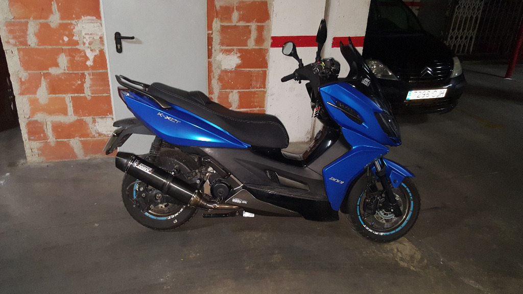

buenas,el escape que llevas montado es el de serie?en cuanto al peso de los rodillos del variador varía con el de serie,lo digo xq actualmente llevó unos Dr pulley de 14g con un arrow....y la moto tiene la misma salida que con los rodillos de serie.

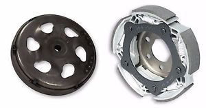

Hola soy nuevo miembro y quiero compartir mis sensaciones, tengo una k xct 300 con mivv stronger con el dbkiler que va antes de el silenciador, adenas dr.pulley 15g, mordazas de embrague y campana malossi, y todos los muelles malossi los pequeños de color rojo y el grande de color blanco, la verdad que tras hacer el rodaje del el embrague la moto va genial, nada que ver con la moto original, con poco gas que le des al salir ya sale haciendo la serpiente y incluso a 50km/h le habro gas a fondo y patina la rueda de atras, aun asi tengo un peso de 100kg, conmigo se pone de 0/100 en 8 segundos con mi hermano que pesa 70kg se pone en  7 o algo menos. Suerte y espero aver ayudado
