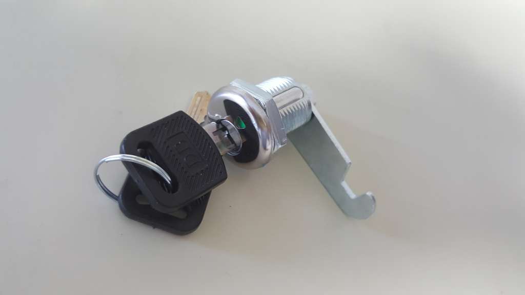

Kyhosi Publicado 6 de Marzo del 2017 Compartir Publicado 6 de Marzo del 2017 Hola amigos, hoy me ha llegado la cerradura para la guantera, esta tarde la colocaré. La he comprado en Aliexpress 1,80 euros y en 15 días en casa. Os dejo el enlace y fotos. Tiene una ranura con un color en rojo y verde dependiendo si está abierta o cerrada Un saludo https://es.aliexpress.com/item/Security-Drawer-Cam-Cylinder-Door-Mailbox-Cabinet-Tool-Box-Lock-2-Keys-Hardware-Locks-HT273/32713106848.html?spm=2114.13010608.0.0.jmPYg8 Enlace al comentario Compartir en otros sitios web More sharing options...

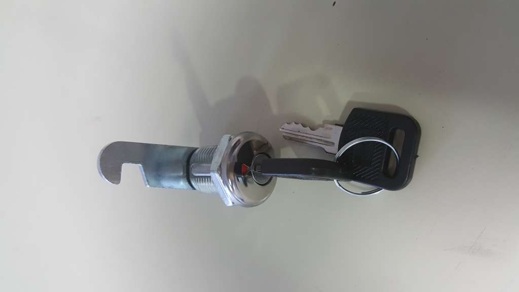

Kyhosi Publicado 6 de Marzo del 2017 Autor Compartir Publicado 6 de Marzo del 2017 Creo k no vale pues abre hacia la izquierda, lo compruebo y os digo.Luego cuando giras no sale la llave, no se si es así o no está bien? Enlace al comentario Compartir en otros sitios web More sharing options...
Motoret Publicado 6 de Marzo del 2017 Compartir Publicado 6 de Marzo del 2017 Y no puedes desenroscar la pletina y darle la vuelta? Enlace al comentario Compartir en otros sitios web More sharing options...
Kyhosi Publicado 6 de Marzo del 2017 Autor Compartir Publicado 6 de Marzo del 2017 Y no puedes desenroscar la pletina y darle la vuelta? Si pero es que abre hacia la derecha en vez de hacia la izquierda, cuando giras hacia la derecha no sale la llave, me da que no vale, lo probaré Enlace al comentario Compartir en otros sitios web More sharing options...

Kyhosi Publicado 10 de Marzo del 2017 Autor Compartir Publicado 10 de Marzo del 2017 Lo he comprobado y no vale, pero según el vendedor es porque no está bien, me envían otra nueva,cuando la reciba y lo pruebe os digo. Un saludo Enlace al comentario Compartir en otros sitios web More sharing options...

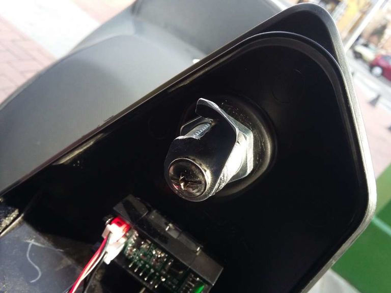

JairoRP Publicado 15 de Marzo del 2017 Compartir Publicado 15 de Marzo del 2017 Yo ya la he puesto. En leroy merlin he comprado la de 25mm de profundidad que es la que más se aproxima, 4.5 euros creo recordar que costaba. Luego he hecho el dibujo de la pestaña de plástico en la pletina de metal y luego con la dremel le he dado forma. La he colocado y he aprovechado la junta de goma que trae la original de plástico por aquello de evitar humedades y tal. Fácil sencillo y para toda la familia Enlace al comentario Compartir en otros sitios web More sharing options...
ddc Publicado 15 de Marzo del 2017 Compartir Publicado 15 de Marzo del 2017 Yo ya la he puesto. En leroy merlin he comprado la de 25mm de profundidad que es la que más se aproxima, 4.5 euros creo recordar que costaba. Luego he hecho el dibujo de la pestaña de plástico en la pletina de metal y luego con la dremel le he dado forma. La he colocado y he aprovechado la junta de goma que trae la original de plástico por aquello de evitar humedades y tal. Fácil sencillo y para toda la familia Pon una fotito por delante y por detrás ( tris tras ).... Es que yo quiero hacerlo pero no tengo con que cortar el plástico llorando_ Enlace al comentario Compartir en otros sitios web More sharing options...
JairoRP Publicado 16 de Marzo del 2017 Compartir Publicado 16 de Marzo del 2017 Pon una fotito por delante y por detrás ( tris tras ).... Es que yo quiero hacerlo pero no tengo con que cortar el plástico llorando_ No es necesario cortar el plástico, la cerradura del leroy merlyn entra perfectamente en el agujero de la tapa de la guantera, lo que hay que cortar es la pletina de metal de la cerradura y darle la forma de "gancho" que trae la de serie. Yo lo hice con la dremel y no tardé más de 5 minutos. Mañana le saco unas fotos para que veais Enlace al comentario Compartir en otros sitios web More sharing options...
ddc Publicado 16 de Marzo del 2017 Compartir Publicado 16 de Marzo del 2017 Sería de agradecer , creo que si hay que darle forma me la podré llevar al currele y que me lo hagan allí, pero si estaría genial poder verlo. Muchas gracias trato_hecho Enlace al comentario Compartir en otros sitios web More sharing options...

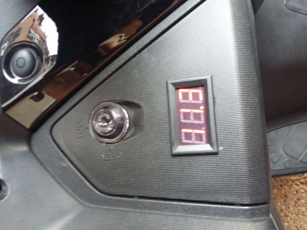

JairoRP Publicado 22 de Marzo del 2017 Compartir Publicado 22 de Marzo del 2017 Epaa, que no me había olvidado de vosotros. Ayer le saqué las fotos, se ve como se queda por delante. Le di con un rotulador permanente negro y durante un tiempo queda genial, hasta que por el roce de las llaves se va quitando la tinta, pero le das otra vez y listo. Y por detrás se ve la forma que hay que darle a la pletina. Enlace al comentario Compartir en otros sitios web More sharing options...
Kyhosi Publicado 22 de Marzo del 2017 Autor Compartir Publicado 22 de Marzo del 2017 Hola, lo de al lado que es reloj o termómetro? se ve muy guapo, eres un artista. Un saludo Enlace al comentario Compartir en otros sitios web More sharing options...
abhang Publicado 22 de Marzo del 2017 Compartir Publicado 22 de Marzo del 2017 Se ha quedado muy bien. Enlace al comentario Compartir en otros sitios web More sharing options...
JairoRP Publicado 22 de Marzo del 2017 Compartir Publicado 22 de Marzo del 2017 Sí, es un termómetro. Os envío el link de aliexpress donde lo compré https://es.aliexpress.com/item/NEW-12V-Digital-Thermometer-Temperature-Monitoring-tester-With-Temp-Probe-LED-meter-50-110C/32611846629.html . Es bastante sencillo ponerlo. Yo aproveché que quería cambiar las bombillas de cruce para hacerlo así al desmontar el panel frontal se quedaba todo al aire. Debería haber hecho un brico. Es muy sencillo, para desmontar el panel si sigues un brico que hay en el youtube está chupado. Cambié las bombillas y luego y a me puse con el termómetro.En primer lugar elegir la ubicación. He visto en varios sitios y ninguno me gustaba porque no se podía ver mientras conduces o había que forzar demasiado para verlo. Entonces sólo me gustaba en el medio del manillar. Pero para ello hay q desmontar más. Fue cuando me decidí por la tapa de la guantera. Es muy sencillo, hice una plantilla con el tamaño del termómetro por la parte interior, la que va encastrada y la dibujé. Con un taladro hice varios agujeros en el contorno y luego con un cutter lo dejé a la medida. Tiene unas pestañas pero recomiendo dejarlo lo más ajustado posible. Luego, al estar quitado el panel, ves perfectamente el cajón de la guantera por fuera y la entrada de la toma de 12v. Hice un agujero para pasar los cables y la sonda del termómetro. Pegas la sonda a cualquier plástico y tomas la corriente de los cables del cargador, teniendo precaución con el positivo y negativo ( el positivo es el que lleva una conexión con un fusible). Y ya tenemos El termómetro colocado. Tengo que decir que marca genial y sobre todo que cambia muy rápido mucho más que el del coche. Es salir del garaje por la mañana y verlo bajar rapidísimo. En 2 minutos ya te marca la temperatura real. Cuando llego al trabajo les pregunto qué les marca a los compañeros en su coche y clavao. Espero que haya sido de ayuda, si tenéis alguna duda preguntad. Enlace al comentario Compartir en otros sitios web More sharing options...

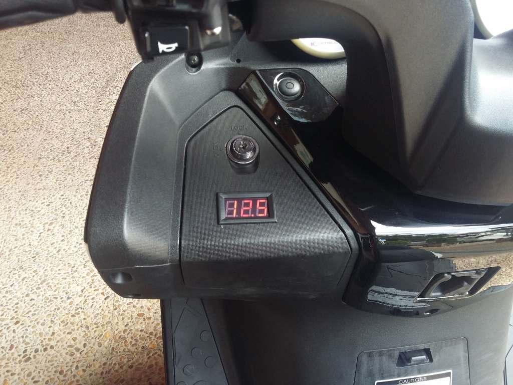

JairoRP Publicado 22 de Marzo del 2017 Compartir Publicado 22 de Marzo del 2017 Os pongo una de lejos para que veais como queda. Con el móvil parece que no se ven bien los números pero en realidad se ven genial. Enlace al comentario Compartir en otros sitios web More sharing options...
Invitado Publicado 22 de Marzo del 2017 Compartir Publicado 22 de Marzo del 2017 Os pongo una de lejos para que veais como queda. Con el móvil parece que no se ven bien los números pero en realidad se ven genial. [attachment=46614]20170322_1324371.jpg[/attachment] Hola JairoRP, Verificando las fotos y el enlace que has puesto (precio del termómetro) veo que no es estanco al agua... ¿Has tenido algún problema con esto? ¿con la lluvia, al lavarla...? PD: Buen trabajo el de la cerradura+termómetro --okey Enlace al comentario Compartir en otros sitios web More sharing options...
