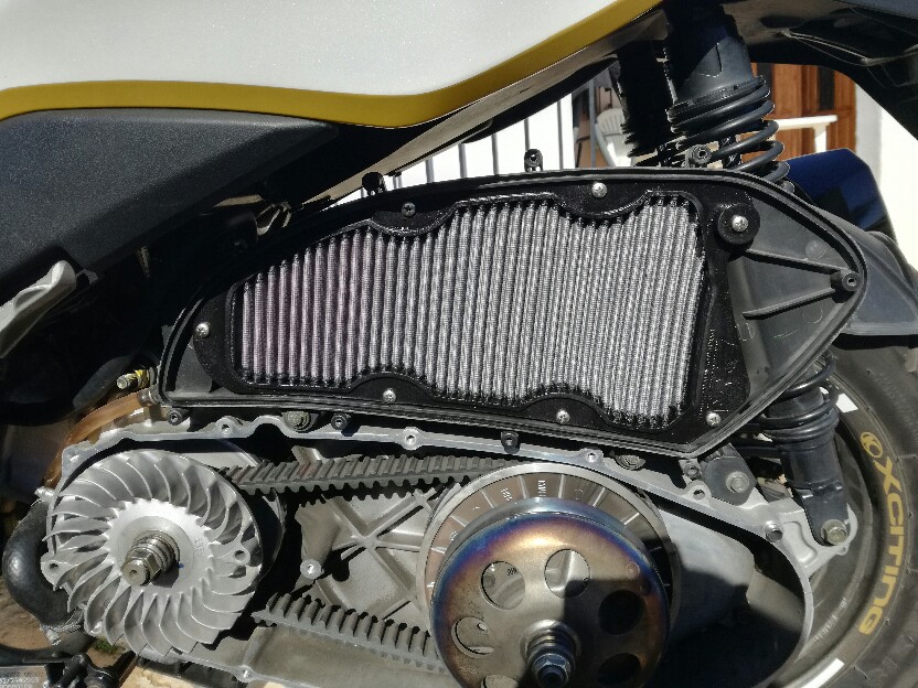

- Foto filtro de aire de serie. Lleva 7 tornillos, usar carraca con vaso de 8 mm'
- Foto filtro DNA de alto rendimiento. Lleva 7 tornillos, usar destornillador de estrella.

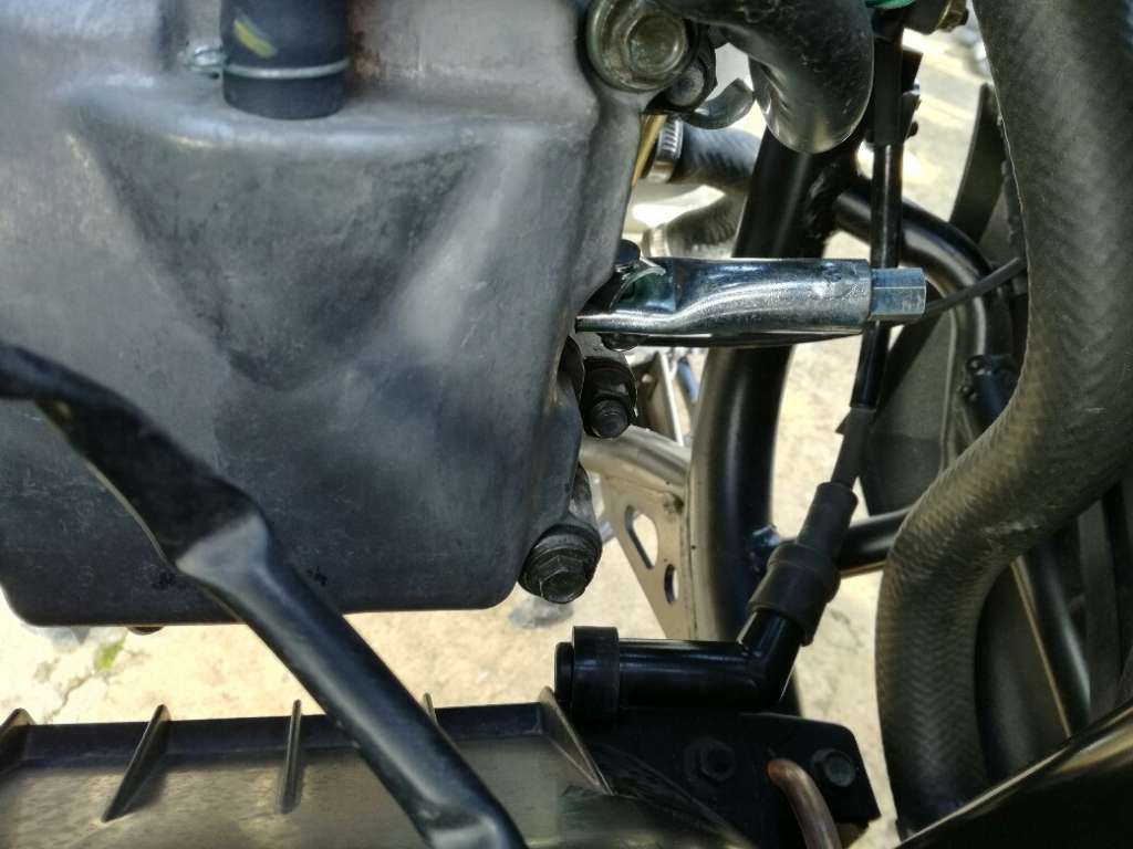

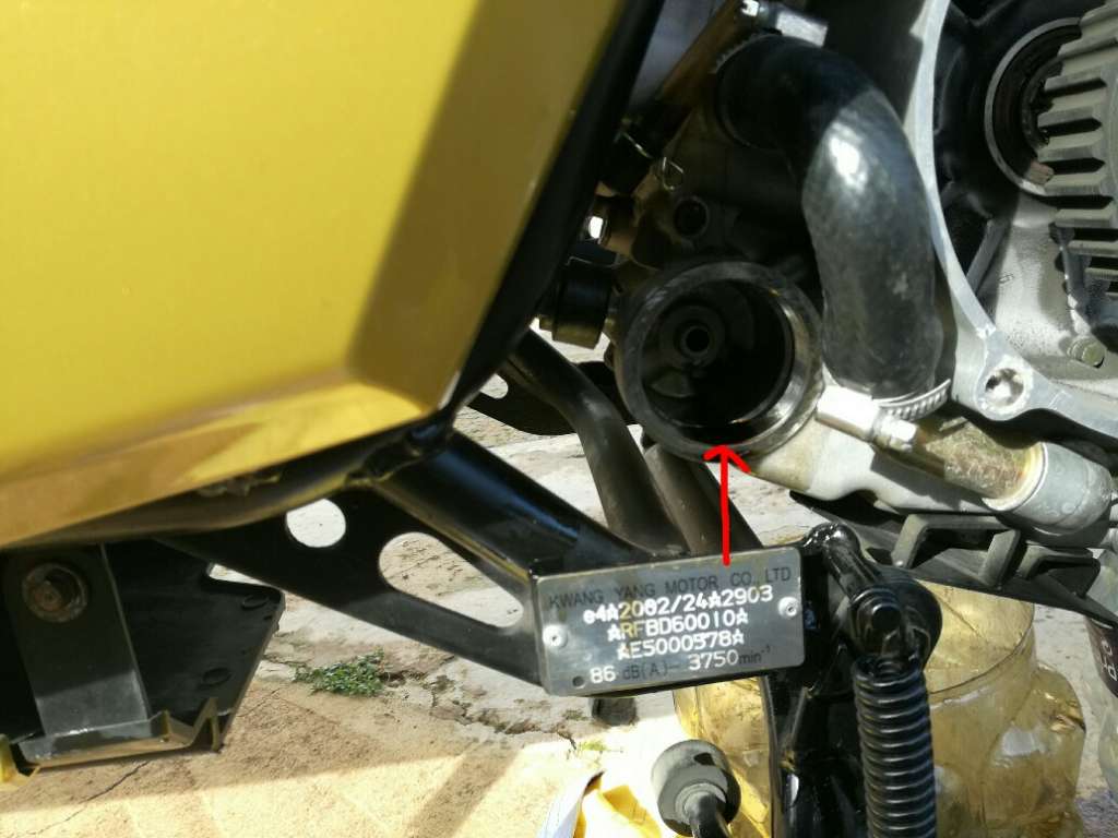

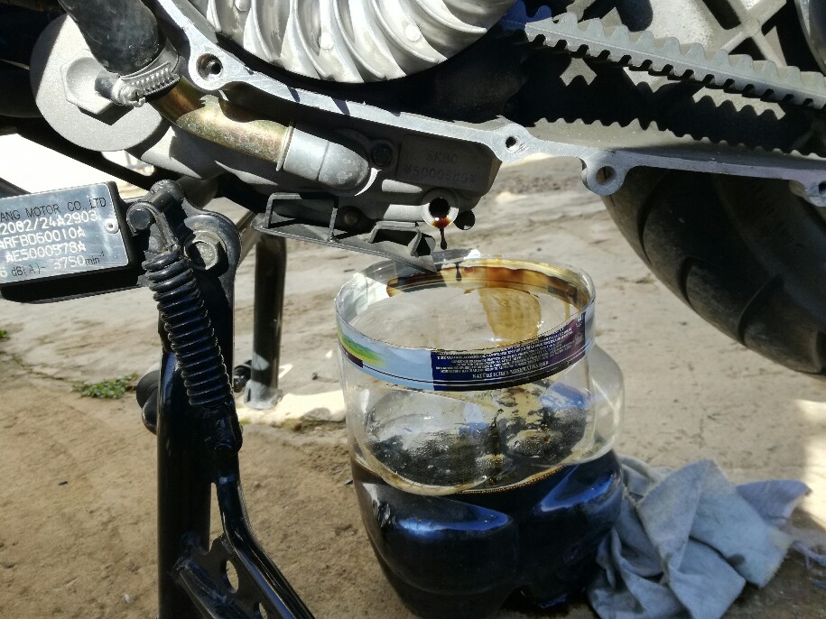

- Sacando el aceite. Usar carraca con vaso de 17 mm, mirar estado de la arandela.

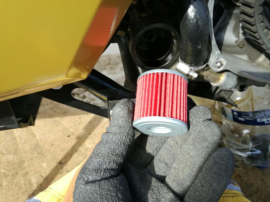

- Foto situación del filtro de aceite. Usar carraca con vaso de 24 mm, mirar el estado de la junta.
- Foto colocación del nuevo filtro de aceite. El filtro por un lado lleva un agujero, este va en la parte interna, la parte que no lleva agujero en la exterior.

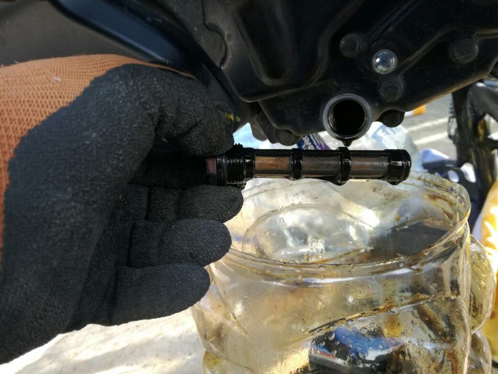

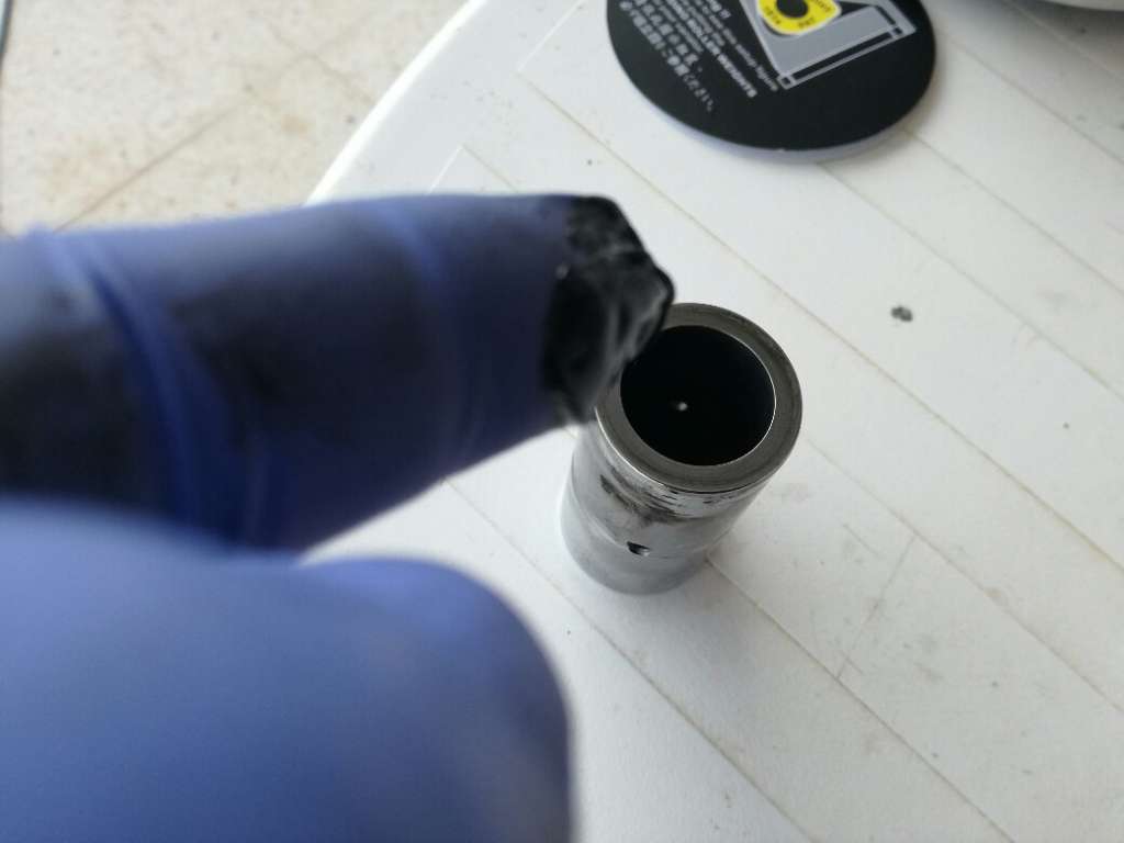

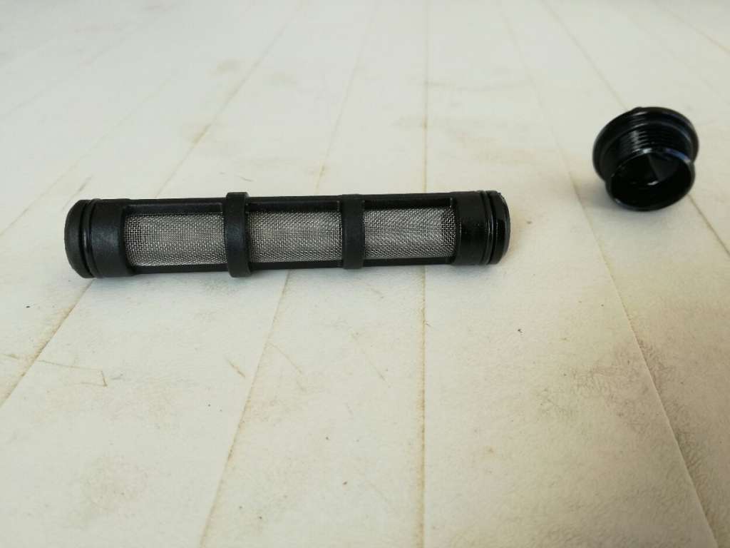

- Foto sacando tamiz del filtro de aceite. Usar carraca con vaso de 18 mm.
- Foto filtro tamiz limpio y listo para colocar, mirar estado de junta.

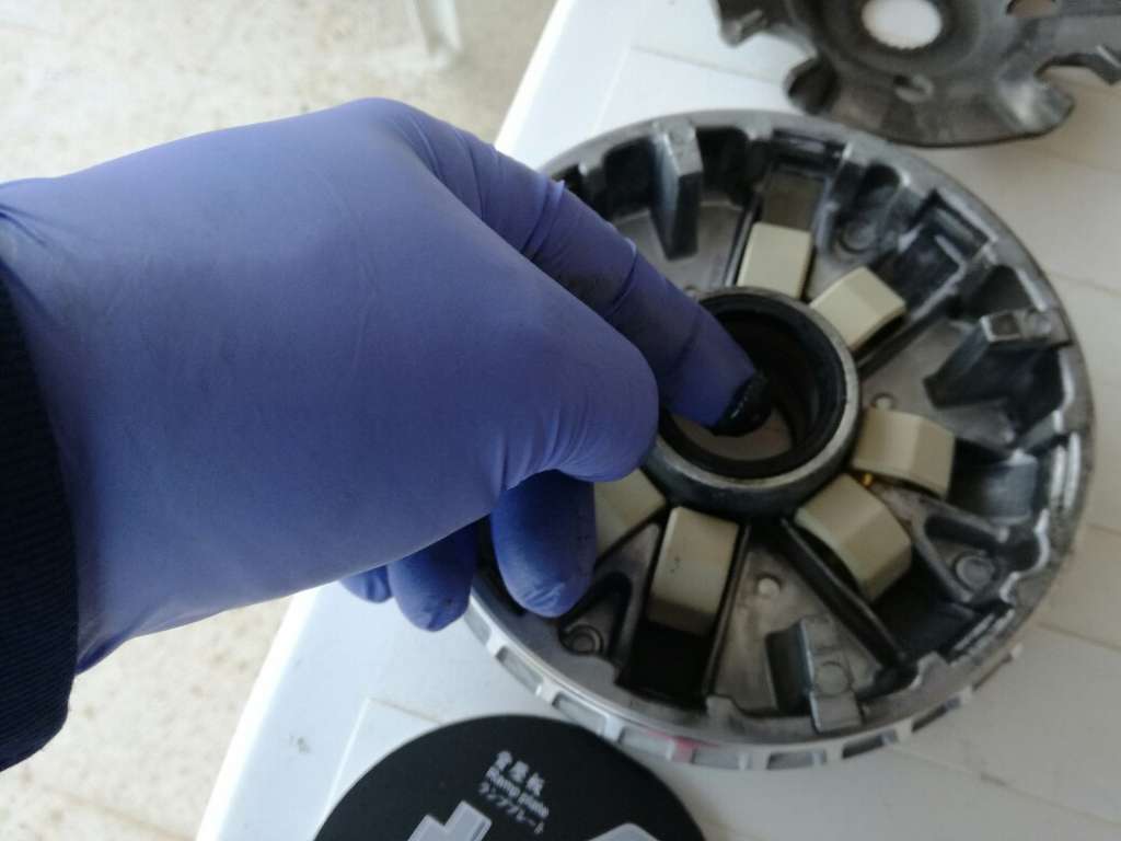

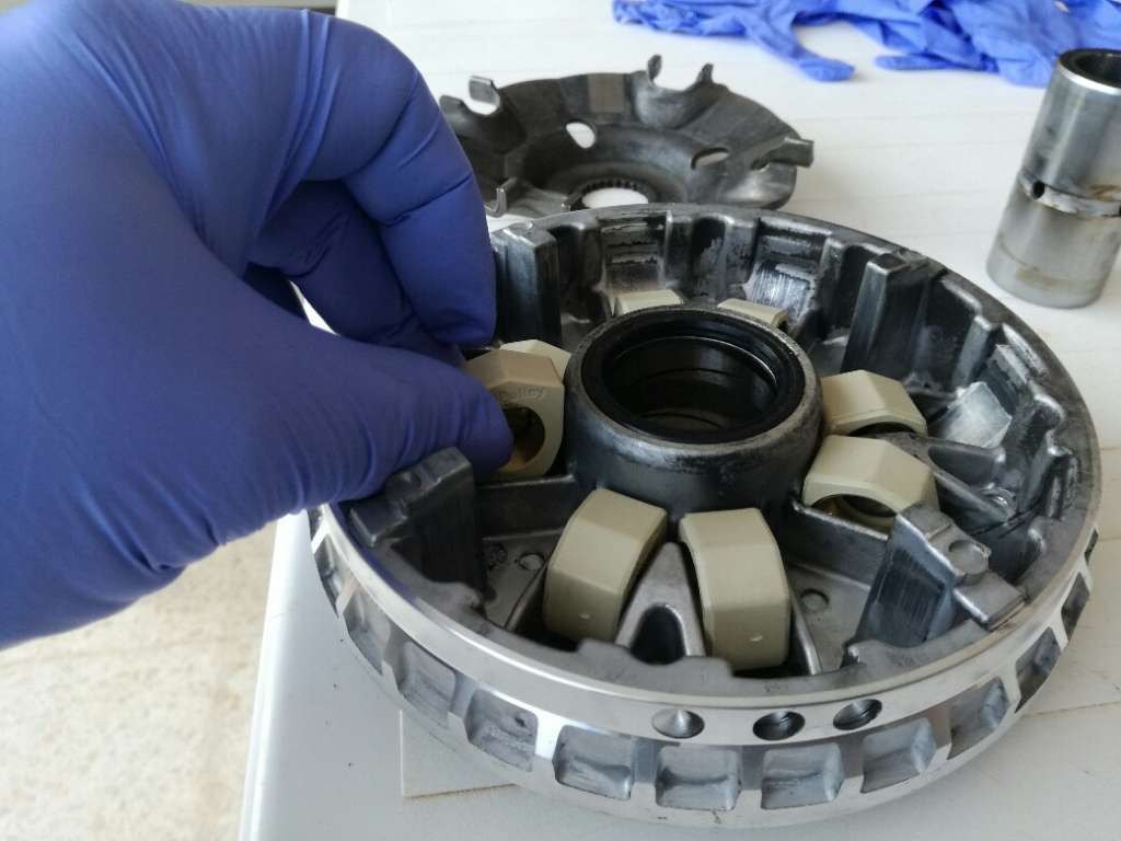

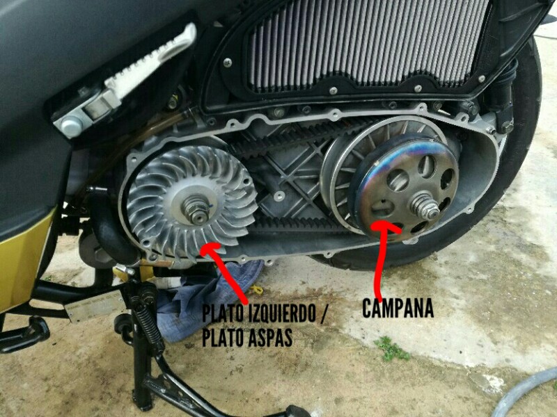

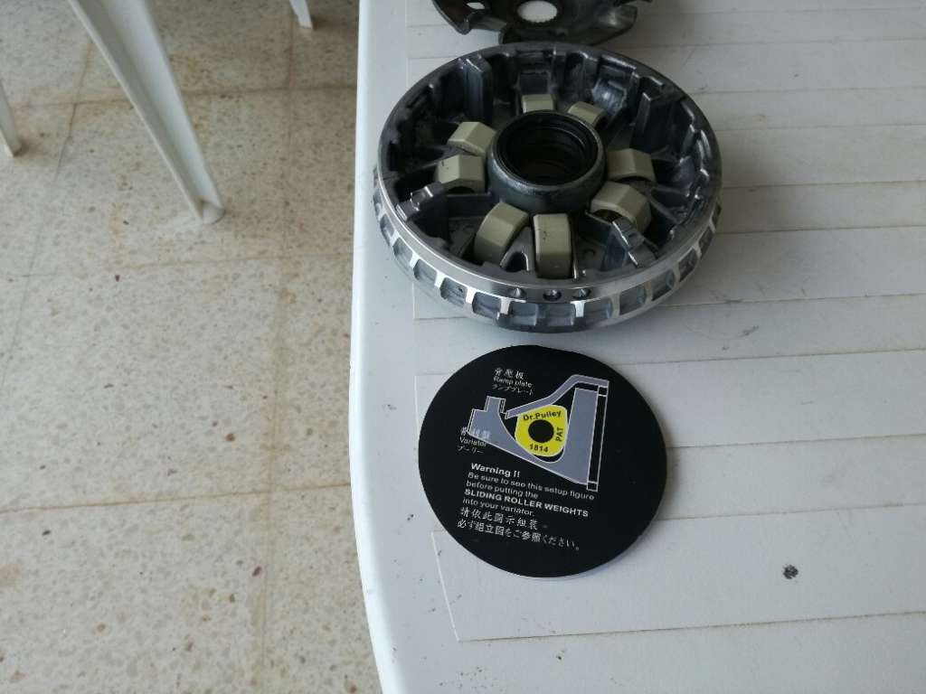

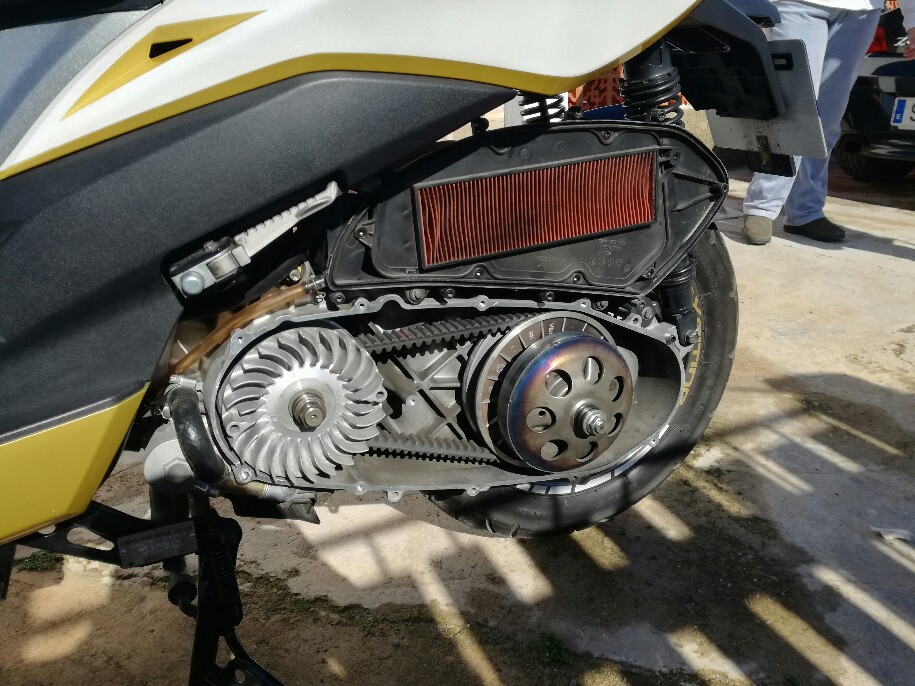

- Rodillos dr pulley correctamente colocados en variador malossi, (también se colocan así en variador original). Estos rodillos llevan una forma de colocación, si no se colocan correctamente la moto no rinde. Estos rodillos no giran, se desplazan por las rampas.
- Tanto el variador malossi como el original, hay que ponerle grasa, se quita la grasa seca, y se pone un poco en el interior del bulon e interior de la polea primaria.

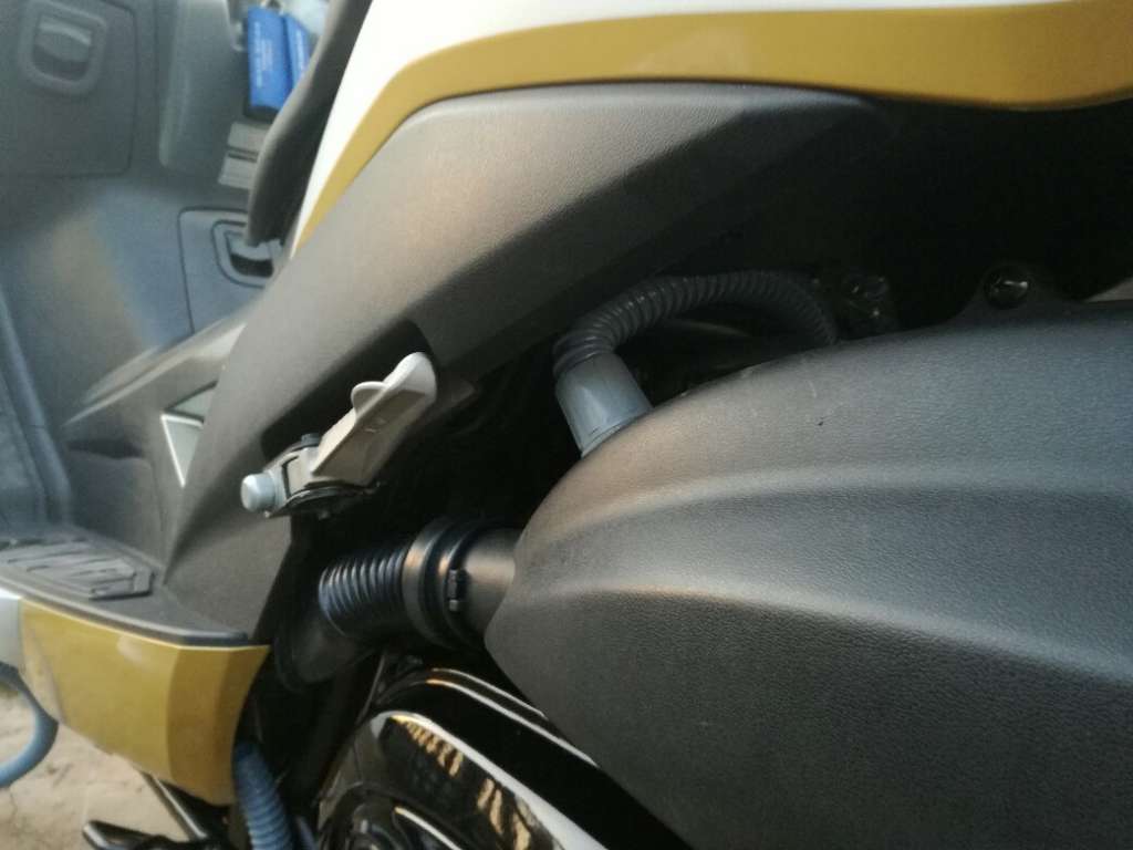

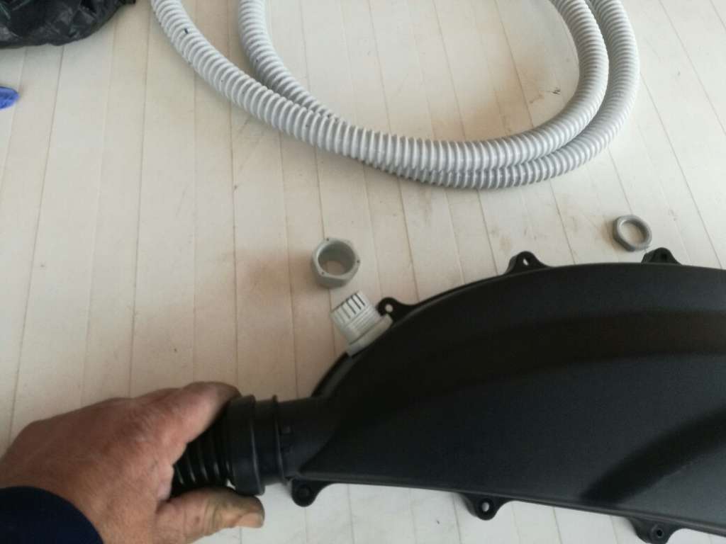

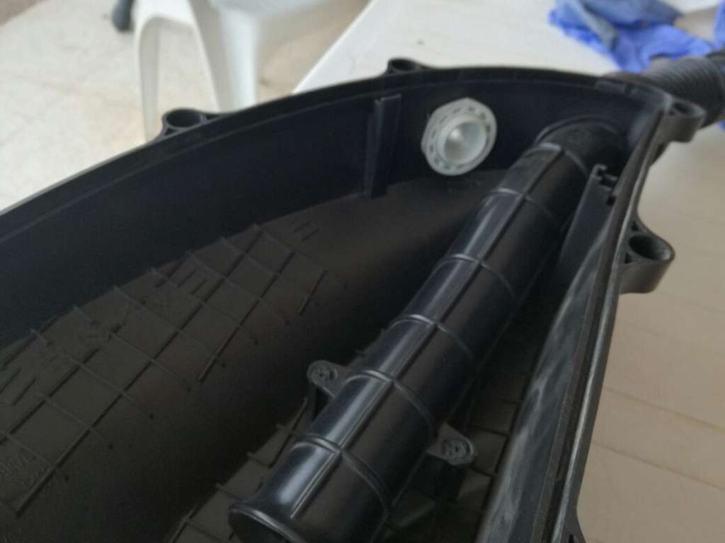

- Haciendo entrada de aire fresco adicional.

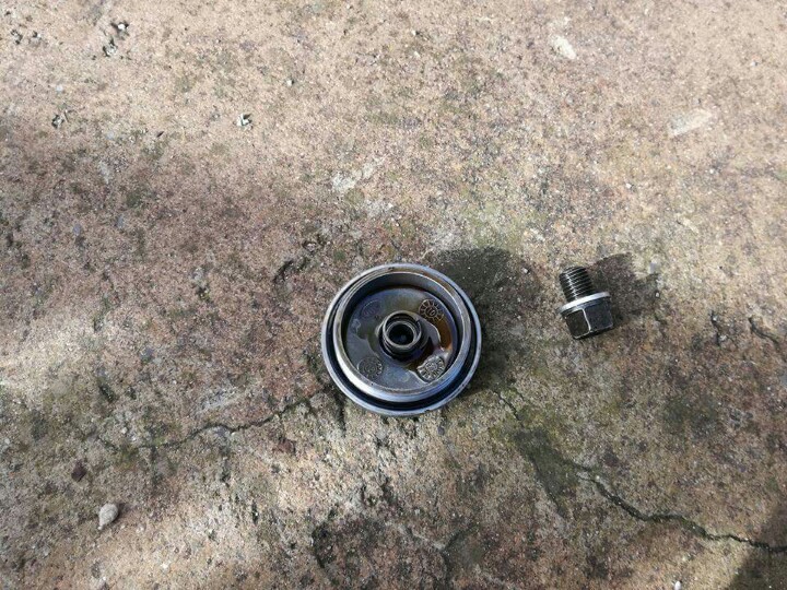

- Tornillo drenaje de aceite y tornillo del filtro de aceite. Fijaros que el tapón del filtro de aceite lleva un muelle en su parte interna, tener cuidado no se vaya a caer y no os deis cuenta.

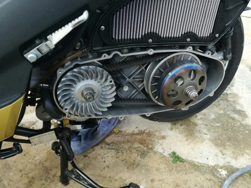

- Aqui variador puesto, embrague y todo limpio.

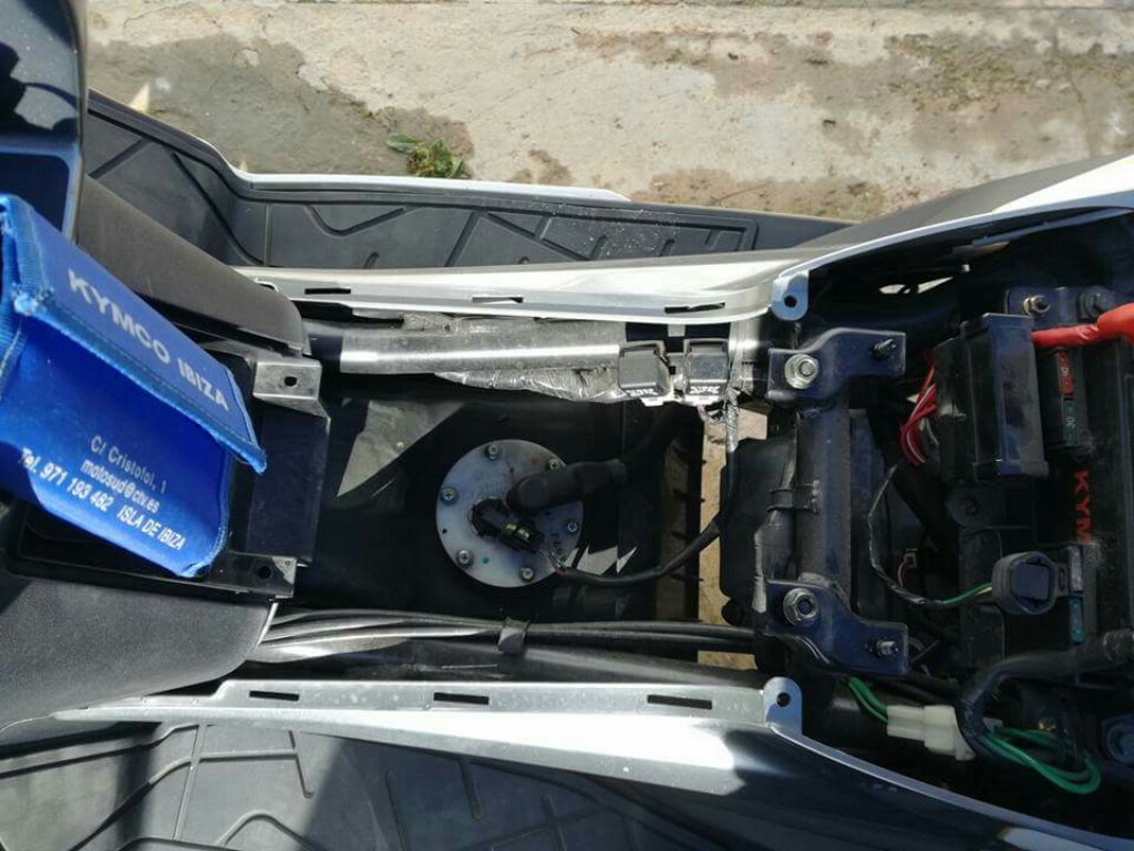

- Aqui podemos ver la bomba de gasolina.

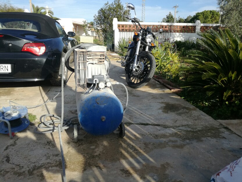

- Pedazo de compresor.

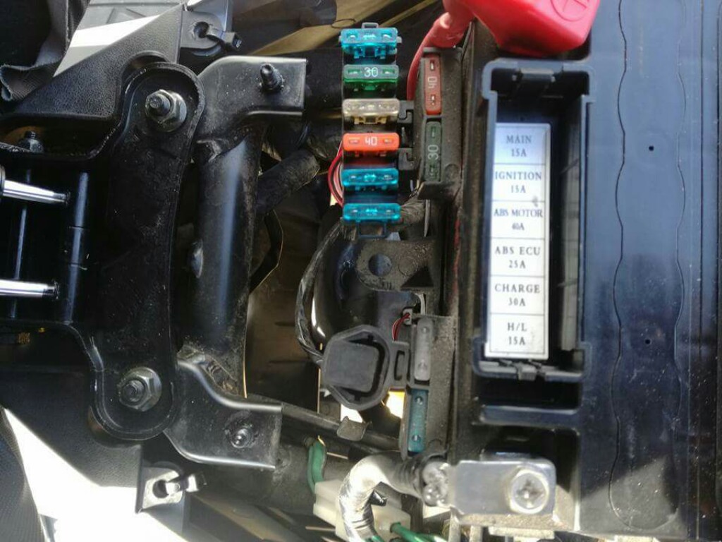

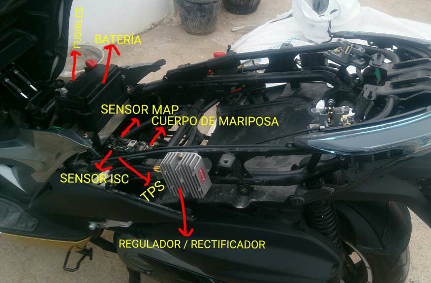

- Fusibles y bateria.

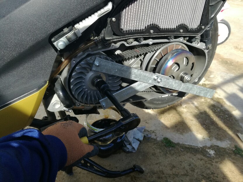

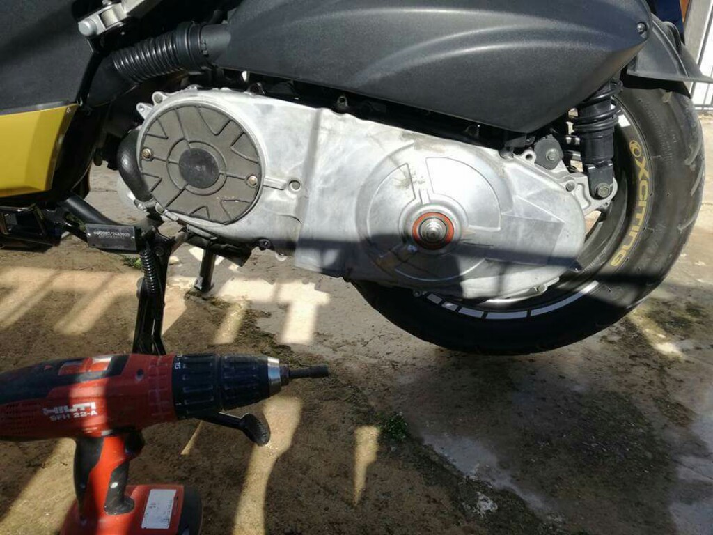

- Útil fabricado para quitar variador. Se rompió la pistola neumática, y tuve que fabricar uno corriendo para poder seguir con el trabajo.
- Aflojando tuerca variador.
- Al retirar la carcasa metálica de la transmisión hay que tener cuidado de no dañar la junta, cuesta un poco sacarla. Primero se quita la carcasa metálica y después se quitan las tuercas del variador y embrague.

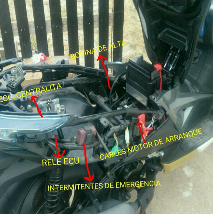

- Situación de componentes.

- Para quitar tuerca del variador usar carraca con vaso de 24 mm.

- Carcasa filtro de aire. Quitar 9 tornillos, usar destornillador de estrella.

- Tapa exterior transmisión. Quitar 6 tornillos, usar carraca con vaso de 8 mm.
- Tapa interior metálica transmisión, quitar 11 tornillos, usar carraca con vaso de 8 mm. Ojo, hay tornillos de distintas medidas (cortos y largos).

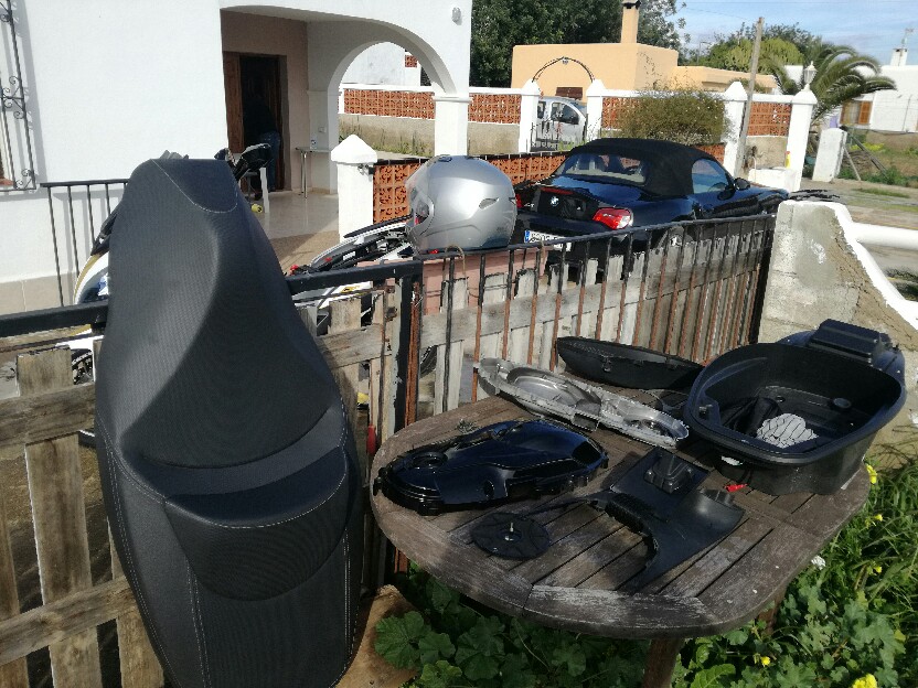

- Para desmontar el asiento hay que quitar 2 tuercas, usar vaso 12 mm.
- Para desmontar cofre hay que quitar 6 tornillos, usar vaso de 8 mm, quitar 2 tornillos de estrella que están al lado de la batería. Desconectar clavija luz cofre para retirarlo.
- Es bueno cada x tiempo desmontar el conjunto de la transmisión y hacerle una revisión. Limpiar filtro del variador, limpiar variador, darle una lijadita con una lija fina a los ferodos de las zapatas del embrague, limpiar campana y comprobar desgastes de los componentes. Yo soy muy radical para esto, pero siempre me va fina la moto, yo esto lo hago cada 5000 kms, pero puede hacerse con mas kilómetros.

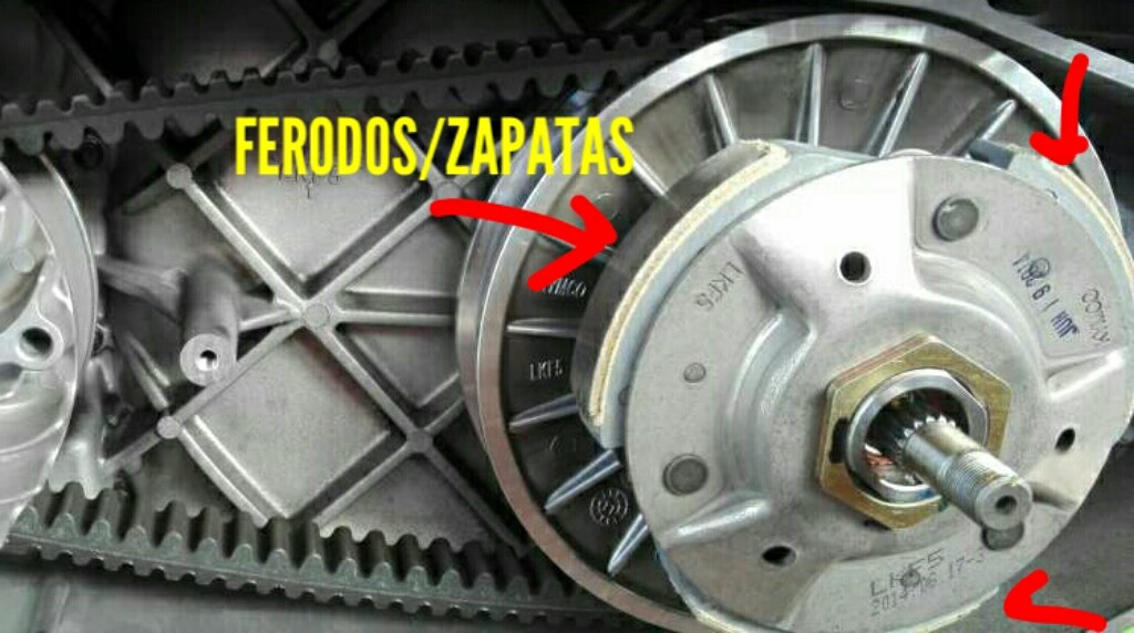

- Los ferodos de serie miden 4 mm, si miden de 2 mm hacia abajo hay que sustituirlos.

Vaya curro si señor. La entrada adicional de aire mejora algo?
Gracias Iván. En verano estoy seguro que si, ya probé quitando la entrada de aire de serie y la lleve delante, y mejoro bastante. La entrada de aire de serie está situada en un sitio donde recibe mucha calor, sobre todo en verano, el aire pasa por el radiador y motor también. Cuánta mas temperatura menos oxígeno hay, el rendimiento sera menor, si entra aire mas fresco tiene mayor porcentaje de oxígeno, por lo tanto el sensor MAP que esta situado en el cuerpo de mariposa lo detecta, y cambia la mezcla gasolina/aire, el rendimiento sera mejor.
Esto es poniendo la entrada de serie en un sitio mas adecuado, en mi caso voy a dejar la entrada de aire de serie y le he puesto la nueva, ahora me toca hacer pruebas, distintas medidas, ahora tengo una manguera de 25 mm, después pruebo con una de 32 mm, y después le pongo un tapón y la anulo, y vere que resultado da. Después como mejor vaya asi lo dejo.

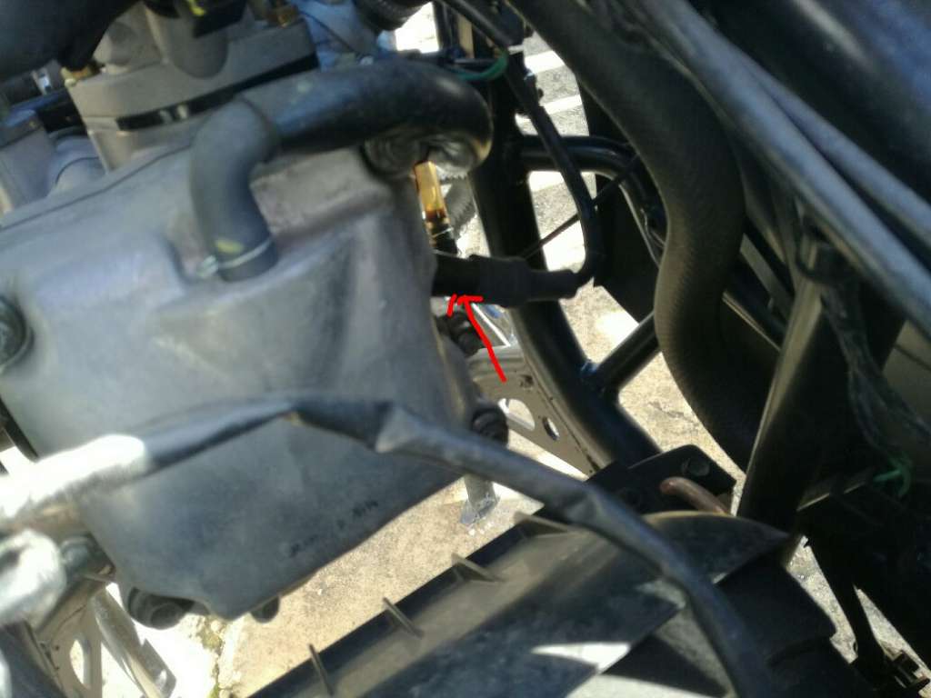

Ayer limpiamos el tubito de depuracion que estaba bastante lleno,lo que pasa es que se pegan los residuos y al final hacen un bloque rigido que perjudica a la moto a corto plazo.Fue facil de quitar siempre soltando los 9 tornillos del protector del filtro de aire.Aqui dejo un pequeño video que hice directamente,el que lo saco es mi amigo Galagor,administrador de otro grupo tambien mayormente de motos Kymco.

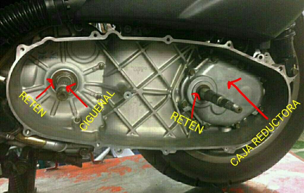

Mito tendrías que acercarte y poder detectar de donde procede el ruido al girar la rueda. Puede ser del cojinete del basculante, o del cojinete del eje de la rueda. También detectar que no venga el ruido de la caja reductora, hay también hay cojinetes y al mover la rueda también funciona piñones y cojinetes. Pero seguro que es por el cojinete del basculante o eje de la rueda. Hay que desmontar y girar los cojinetes con los dedos, si hace ruido o vemos que están mal hay que sustituirlos, por mucha grasa que se ponga seguirán haciendo ruido.
A los cojinetes se le pone grasa al cajeado, también una poca al labio del retén y labio del guardapolvo.
Mito de todas maneras es normal que se escuche un poco cuando giramos la rueda, y mas si llevamos bastantes kilómetros, otra cosa seria que hiciera mucho ruido (algo que no es normal). A mi en la Aprilia también me hacia ruido al girar la rueda con la mano, pero en marcha no, por la cale moví varias ruedas de scooter, y también hacia ese ruido, nunca tuve problemas, otra cosa es que sonará demasiado.
http://https://www.youtube.com/watch?v=mg7JnARZ7xw&feature=youtu.be
Si que es importante ir vaciandolo periódicamente y que no esté obtruido. En invierno, con lluvia y humedad se llena mas.
Ese respiradero llega a una cajita, de esa cajita sale el tubo que tenemos que vaciar, pero si no se vacía, de esa cajita sale otro tubo que va a parar a la admisión, y esos restos irán a parar al cilindro, no es muy bueno que digamos.
Un saludo y gracias por el video.
