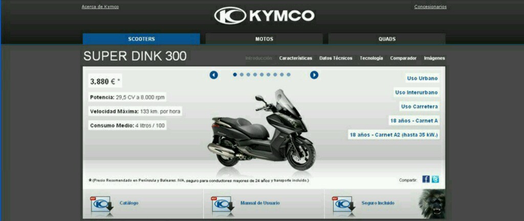

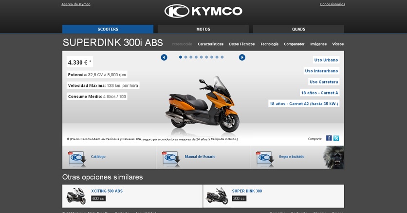

CUCUIBIZA Publicado 22 de Julio del 2016 Compartir Publicado 22 de Julio del 2016 Buenas noches. Hay dos tipos de motores en la SD300, el SK60, este los llevan las del 2012 hacia atras. Después tenemos el SK60A, este motor lo llevan las del 2012 hasta la fecha de hoy (menos la versión Abs que los lleva desde junio del 2011). Por ejemplo, si pedimos un variador malossi hay 2 modelos, uno para el SK60 y otro para el SK60A, de hay la importancia de mirar bien lo que pedimos. Cuando salió la Super dink 300i, sacaba 29'5 cv, aquí lo podéis ver..... En junio de 2011 y coincidiendo con la llegada del Abs, y solo para España, Kymco saco una versión mejorada para el modelo Abs, aquí lo podéis ver..... El aumento de 3'3 cv fue.... Le pusieron el nuevo modelo al motor, SK60A, pusieron una centralita con un mapa motor nuevo, transmisión mejorada. Que paso? Que hubo muchas quejas de los compradores, entre los problemas que habia, la moto tenia muchos tirones, tuvieron que sustituir muchas centralitas en garantía. También tuvieron problemas con homologaciones, las publicitaban y las vendían con 32'8 cv, pero en los papeles ponían 29'7 cv. La decisión fue quitar esas centralitas o mapas motor, a partir de hay es cuando pusieron la de 30 cv que actualmente hay, tanto para la versión Abs como la sin Abs. Es decir, hay muchos que tenian las de 32'8 cv y actualmente tienen la centralita de 30 cv, pero todavía hay algunos que siguen teniendo la de los 32'8 cv. Todos los que tengan el motor SK60A, o la moto sea de principios del 2012 hasta la fecha, no pueden tener 32'8 cv, tienen 30 cv. Un saludo Vssss Enlace al comentario Compartir en otros sitios web More sharing options...

CUCUIBIZA Publicado 15 de Agosto del 2016 Compartir Publicado 15 de Agosto del 2016 Muy buenas. Pues estas llevando una super dink de 44 cv. O te tiene que poner esto, 2,44 / 21,9 kw, que son los 30 cv. O esto 2,44 / 24,2 kw, que son 32'8 cv. Esta foto es de una super dink 300i abs, de junio del 2011, la que supuestamente tiene los 32'8 cv, pero como dije hubo muchos lios, las cosas no eran claras, y hubo problemas con las homologaciones, las vendian como que tenían 32'8 cv, pero mira lo que salia en los papeles, 21'9 kw. PD... Como ya dije, si que es cierto que sacaron la de 32'8 cv con la salida del abs, (solo para las super dink 300 Abs) este aumento fue por un mapa motor que le pusieron a las centralitas, modelo E05, pero dieron muchos problemas, tuvieron que cambiar cientos de centralitas, a muchos 2 o 3, eso fue la ruina para kymco, a parte los problemas con homologarlas. Al poco de empezar a venderlas hubo un caos, no sabian lo que hacer, se les fue de las manos, la información no era clara, mandaban las mismas centralitas y seguian fallando las motos, tirones entre 4500 a 6000 Rpm. Imaginaros donde llego la cosa que empezaron a mandar centralitas del modelo E00, es decir, para acabar con el problema les montaban las centralitas del antiguo modelo, compraron una moto de 32'8 cv y se las dejaban con 29'5 cv, eso sin decirles nada, después empezaron a repogramar las centralitas E05. Después muchos se enteraron, pero como les iba bien la moto preferian esa pérdida. Al poco tiempo dejaron de venderlas con este mapa motor, al principio del 2012. A principios de este año empezaron a venderlas tanto la abs como la sin abs, con las centralitas E05, que son las que llevais todavía hoy en dia, pero no con 32'8 cv, si no con 30 cv, y las 2 versiones con el SK60A. Estos son los modelos de centralitas, para el motor SK60, LEA7-00. Para el motor SK60A, LEA7-05. Vosotros os creéis que con los controles que hay hoy en día, normas de contaminación, cada vez reducen mas los cv, esto es estricto y esta super controlado, con los problemas que ha habido de trucajes, van a estar vendiendo una moto de 32,8 cv, cuando en los papeles pone que no llega a los 30 cv, yo no lo creo. Lo que si lleva los modelos Sk60A es la transmisión mejorada, sobre todo el variador, pero por mucho variador que llevemos, ya puede ser malossi, aunque llevemos un escape cambiado, no vamos a ganar ni un solo cavallo en nuestros motores monocilindricos a 4 tiempos. Un saludo Enlace al comentario Compartir en otros sitios web More sharing options...
