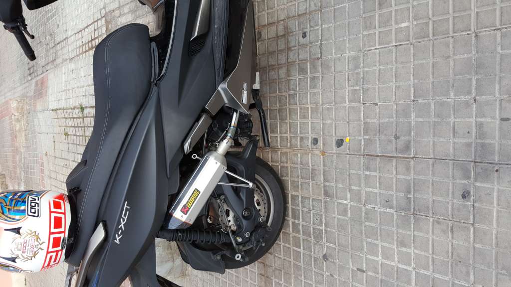

finito Publicado 11 de Febrero del 2016 Compartir Publicado 11 de Febrero del 2016 Hola buenas a todos, quería saber porque mi Kymco K-xct 125 no me pasa de de 108 en llano . Hable con el de la casa ya que la moto esta en garantía pero era muy poco simpático el hombre y me dijo que seria las bolas yo por mi cuenta cambie el variador ya que observe en este foro a gente que sabia del tema y le puse un Jcosta evo3 y unos muelles malossi, de 0 a 100 va como un trueno pero después se me muere , luego hice con unos amigos un tubo artesanal muy chulo que le diera larga un akrap artesanal muy chulo, pero suena muy bien pero solo se pone a 108 . Me a hablado un amigo mecanico de un reglaje de válvulas pero no tengo ni idea y estoy desesperado algún con mas idea que yo que me pueda ayudar, se lo agradecería mucho . Un saludo Enlace al comentario Compartir en otros sitios web More sharing options...
Nigromante Publicado 11 de Febrero del 2016 Compartir Publicado 11 de Febrero del 2016 Kilómetros? Estado de la correa? Estado del embrague? Ya que has cambiado tu el variador, habrás comprobado todo esto, o no. No creo que sea tema de válvulas aun sin saber los kilómetros que llevas, yo creo que es culpa del tubo que si es artesanal seguramente va demasiado desahogado, prueba a montar unas masas de más peso y a ver como va. Enlace al comentario Compartir en otros sitios web More sharing options...
ernestin1612 Publicado 11 de Febrero del 2016 Compartir Publicado 11 de Febrero del 2016 Pon fotos de ese akra hombre jejejej planeando_ Pues es raro lo que comentas, cuantos kms tiene la moto , peso d los balines del j.costa.... Saludos Enlace al comentario Compartir en otros sitios web More sharing options...
finito Publicado 11 de Febrero del 2016 Autor Compartir Publicado 11 de Febrero del 2016 Hola la moto solo tiene 6000km es mas que nueva y aquí en la isla no se pueden hacer muchos . La correa y el embrague están nuevos al embrague le puse los muelles amarillos pequeños y el grande en blanco malossi luego los pesos del variador no los se porque jcosta solo te da los incorporados . y aquí os dejo una foto del escape haber si puedo hacer un video y os enseño como ruge. un saludo. Enlace al comentario Compartir en otros sitios web More sharing options...
Nigromante Publicado 11 de Febrero del 2016 Compartir Publicado 11 de Febrero del 2016 Con más razón si has montado muelles de mordaza más duros, las masas del tuyo son de 9 gramos, usa el buscador porque yo he tardado solo un minuto en encontrarlo. trato_hecho Enlace al comentario Compartir en otros sitios web More sharing options...
finito Publicado 11 de Febrero del 2016 Autor Compartir Publicado 11 de Febrero del 2016 Me he quedado igual , de acuerdo que sea de 9 gramos pero no da iniciativa de que se pase de vueltas y los muelles lo único que hace es abrir antes o después y en salida y en media funciona de maravilla . Pero después a los 108 ya no hay nadie . Enlace al comentario Compartir en otros sitios web More sharing options...
Nigromante Publicado 11 de Febrero del 2016 Compartir Publicado 11 de Febrero del 2016 Solo porque eres nuevo, pero el próximo lo buscas tu, eh? :okey http://www.forokymco.es/index.php/249-super-dink-125/300506-combinacion-peso-rodillos-jcosta-evo3 Enlace al comentario Compartir en otros sitios web More sharing options...
