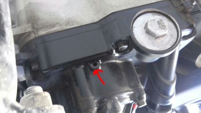

CUCUIBIZA Publicado 26 de Diciembre del 2015 Compartir Publicado 26 de Diciembre del 2015 Muy buenas. Yo me gustaría que me aclarareiss 3 cosas que no entiendo. 1- porque vas a rellenar aceite si esta bien. Se hace como te an dicho, 2 o 3 minutos arrancada, esperas 2 o 3 minutos, miras el nivel sin enrroscar, pues bien, el nivel optimo y bueno es que este en medio de las 2 marcas, min-max. Esto no esta en el manual del usuario, esta en el manual de taller. Si te pasas echándole no es que vayas a gripar, pero cuidado, que no es nada bueno, cuando este el motor caliente la presion sera mayor y te lo expulsara por un rebosadero, concretamente este 2- como sabes que aceite echar, que lo pones a voleo, un 10w40, en la fabrica le echaron este? Pues no, si lo hicieron bien y tendria que ser asi, cuando el motor es nuevo en la fabrica le ponen un aceite de menor viscosidad, las piezas se estan asentando y sueltan birutas, de hay la importancia de cuidarla al máximo estos 1000 kms para la durabilidad del motor, y de echo la primera revisión es la mas importante de todas, este aceite circula mas rapido. Después de la primera revisión ya si quieres puedes rellenar un poco, con la seguridad que te van a poner un 10w40 4T. 3- Porque la vas a tocar tu estando en garantia, vas al conce y si le falta un poco que te lo rellenen ellos, y si pasa algo no tienes problemas, porque como se den cuenta que as tocado algo y tengas un problema no te lo pasaran en garantia, te lo digo por experiencia, se agarran a lo que sea porque pagues, y mas si dejas restos de aceite. Conclusión: No te la juegues y haz las cosas bien. Todo esto te lo digo por tu bien, no te lo tomes a mal porfavor. Un saludo y buenas fiestas. cerveza_ Enlace al comentario Compartir en otros sitios web More sharing options...
