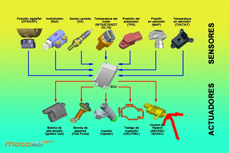

CUCUIBIZA Publicado 2 de Enero del 2016 Compartir Publicado 2 de Enero del 2016 Muy buenas. Yo estoy con el compañero Hellion, seguro que le hace falta un reglaje de válvulas, o la bujía, también mirar que el filtro de aire no este sucio. También si no arranca a la primera y después pasa lo de la revoluciones es importante descartar la batería, hay que comprobar que lleguen 12'8 voltios, si llegan de 12'3 v hacia abajo puede ser este el problema, esto les a pasado a algunos aquí. Respecto a lo que comentais del starter, hombre si fuese una Agility city o gran dink seria correcto, ya que estas van con CDI y a carburacion , por lo tanto lleva starter automático. Pero estamos hablando de una super dink, esta va con inyección electrónica, gestionada por una centralita, con unos mapas establecidos, aqui hay unos sensores que mandan una información a la centralita, esta ejecuta y hace trabajar a unos actuadores y manda la cantidad de gasolina -aire que se nesecita. Por lo tanto si la moto esta fria, recibirá una información y hara la mezcla apropiada en ese momento. Lo que si lleva la sd es un control de relenti,cuando no le damos gas a la moto la compuerta del cuerpo de mariposa esta casi cerrada, por lo tanto no entra suficiente aire, entonces el régimen del relenti sería muy errático, por eso en el cuerpo de mariposa hay unos conductos paralelos al difusor y estos estan conectados a una válvula, antes y después de la compuerta de mariposa, a esta válvula la centralita le hace abrir o cerrar para que entre mas aire y la mezcla sea la correcta y conseguir un régimen de relenti estable. Un saludo. paz_ Enlace al comentario Compartir en otros sitios web More sharing options...
