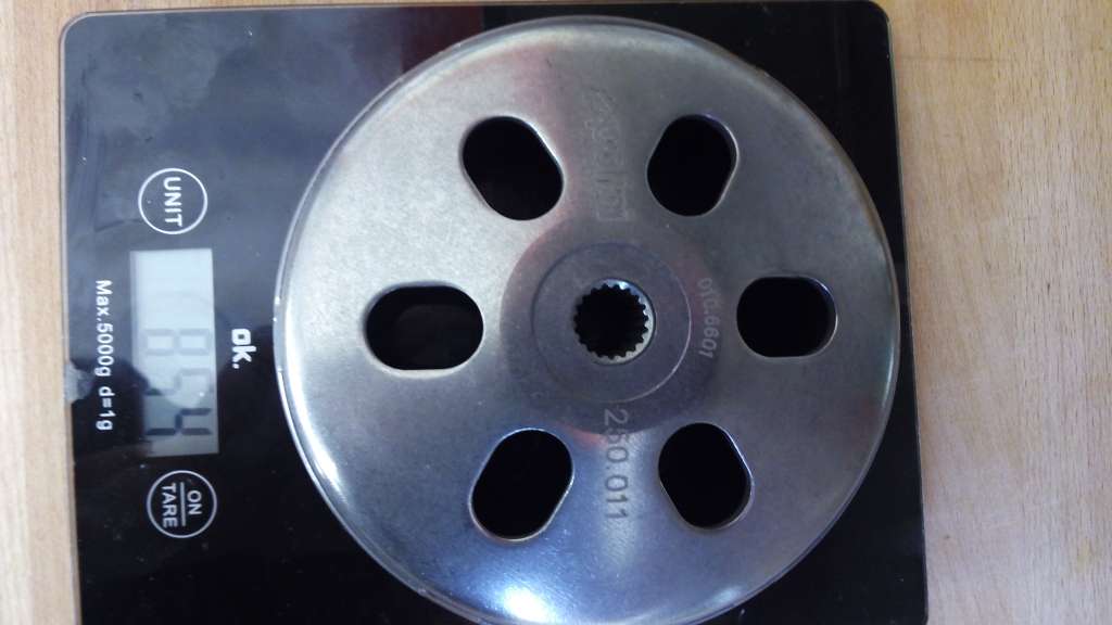

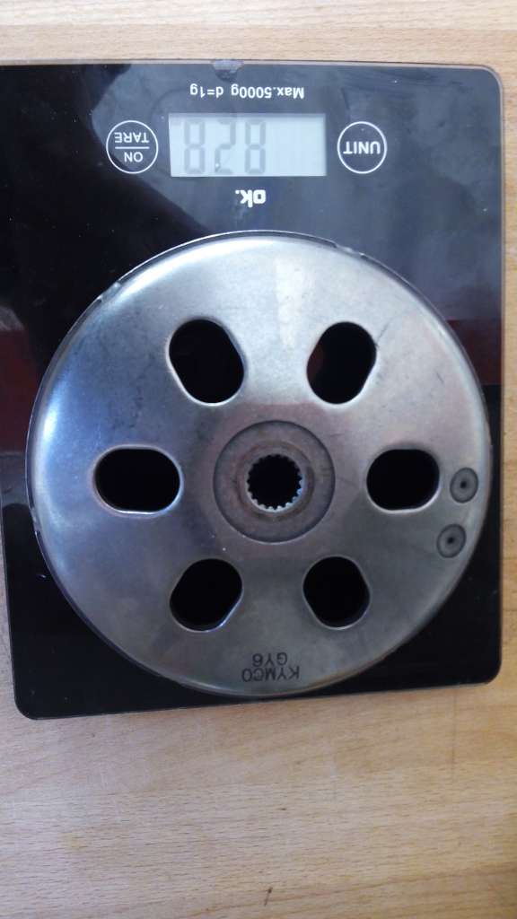

M-comcept Publicado 21 de Noviembre del 2015 Autor Compartir Publicado 21 de Noviembre del 2015 Tienes razon mito con la campana voy igual o prácticamente, despues de recibirla y ver k es prácticamente igual me decidi a pesarlas y mi sorpresa fue k la polini pesa algo mas k creo k se puede traducir en algo mas de punta x el peso a muchas revoluciones x la inercia (es lo unico k se me ocurre) En cuanto al muelle rojo estoy contento con el ahora la moto sale hacia las 3000/3500 vueltas. Enlace al comentario Compartir en otros sitios web More sharing options...

Mito Publicado 22 de Noviembre del 2015 Compartir Publicado 22 de Noviembre del 2015 Con el cambio de la campana, me refería a que no patinara el embrague, ni los dichosos ruidos del embrague. Pero si no te lo hace, pues perfecto. Aunque Polini, sabiendo que Kymco peca de embragues, la campana la hubiera hecho mas refrigerada, como sale en la foto de la caja. Enlace al comentario Compartir en otros sitios web More sharing options...
