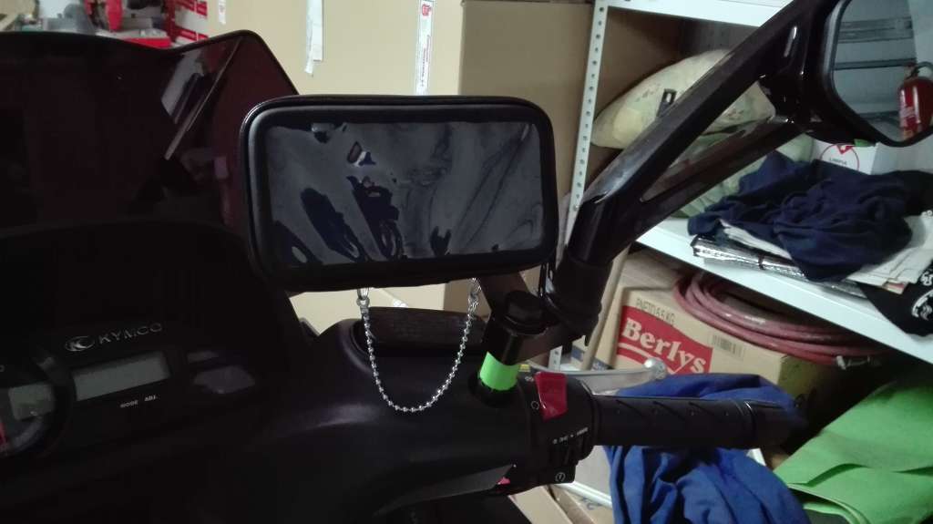

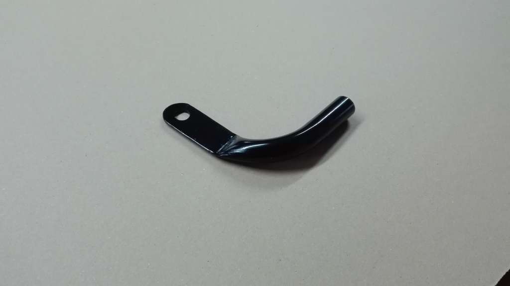

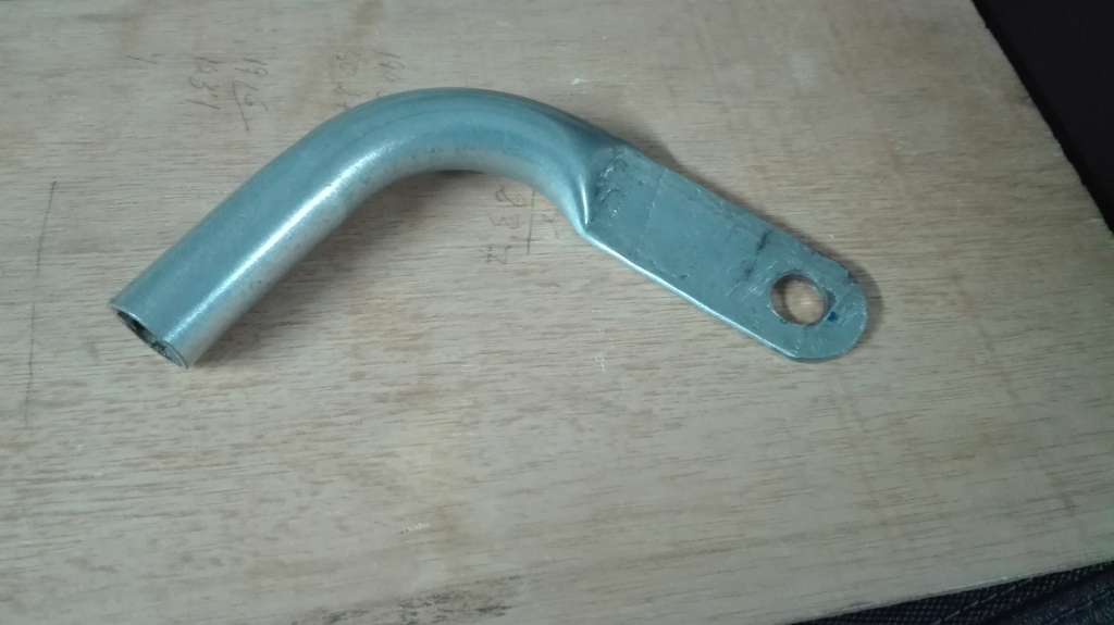

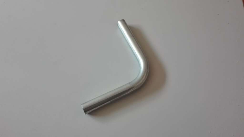

ugena44 Publicado 30 de Octubre del 2015 Compartir Publicado 30 de Octubre del 2015 bueno pues aquí está otro brico para hacer otro soporte móvil. todo empieza cuando tengo que cambiar de teléfono y el que tengo pues ya no me vale, pues era solamente para es experia s. ahora como he cambiado, pues me las tengo que ingeniar para poder acoplar un soporte con funda que he comprado por ebay, en concreto este. lo primero fue comprar un codo de 20 en una tienda de electricidad. ahora lo cortamos a la medida que queramos y le aplastamos un extremo. después de hacemos un taladro de 13 ya qua la rosca de los espejos es de 12 ahora ya lo pintamos con un bote de pintura en spray sigo. Enlace al comentario Compartir en otros sitios web More sharing options...

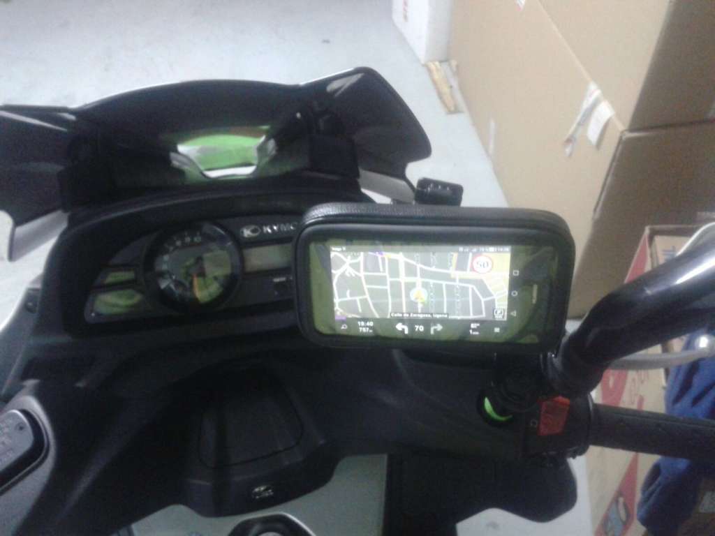

ugena44 Publicado 30 de Octubre del 2015 Autor Compartir Publicado 30 de Octubre del 2015 después le busque un tapon de 20 para el hueco. y después ya lo instalé en la moto. aquí instalo la funda. después le pongo un seguro, por si acaso. y este es el resultado. bueno pues espero que os guste o por lo menos sirva de idea para poder mejorarlo. total gastado: funda teléfono-11,99 codo.-2,50 Enlace al comentario Compartir en otros sitios web More sharing options...

ugena44 Publicado 31 de Octubre del 2015 Autor Compartir Publicado 31 de Octubre del 2015 Joer qué envidia lo manitas que sois algunos... No te vibra mucho? pues todavía no lo he probado, pero en cuanto lo pruebe lo comento por aquí. Enlace al comentario Compartir en otros sitios web More sharing options...
Rudi Publicado 31 de Octubre del 2015 Compartir Publicado 31 de Octubre del 2015 Muy bien pensado. Si señor!!! paz_ Enlace al comentario Compartir en otros sitios web More sharing options...
ugena44 Publicado 31 de Octubre del 2015 Autor Compartir Publicado 31 de Octubre del 2015 Joer qué envidia lo manitas que sois algunos... No te vibra mucho? pues todavía no lo he probado, pero en cuanto lo pruebe lo comento por aquí. bueno pues acabo de probarlo y tengo que decir que no vibra nada. la funda al ser flexible, absorbe todas las vibraciones que pudiera hacer la moto. de lujo. Enlace al comentario Compartir en otros sitios web More sharing options...

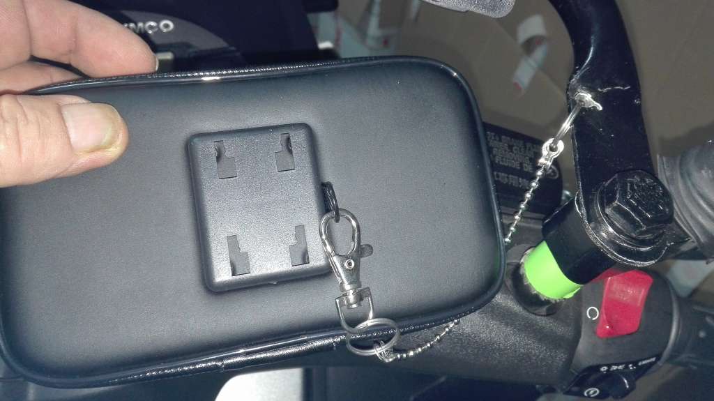

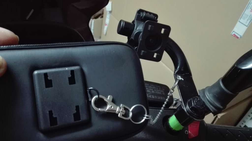

CARDOS Publicado 9 de Noviembre del 2015 Compartir Publicado 9 de Noviembre del 2015 Genial, se ve estupendo. Una pregunta, podias detallar un poco más lo del seguro que le has puesto. Gracias cerveza_ :la ola Enlace al comentario Compartir en otros sitios web More sharing options...
ugena44 Publicado 9 de Noviembre del 2015 Autor Compartir Publicado 9 de Noviembre del 2015 Genial, se ve estupendo. Una pregunta, podias detallar un poco más lo del seguro que le has puesto. Gracias cerveza_ :la ola hola Carlos, por supuesto que te lo detallo un poco mas. cuando veas la foto no te va a hacer falta que te lo comente, pero también lo explico. la funda gps ya trae un ganchito para poner algo, yo le he puesto una cadenita de esas de tapon de lavabo con un mosquetón pequeño de un llavero y en el soporte un taladro para meter la anilla. ahí va la foto. Enlace al comentario Compartir en otros sitios web More sharing options...

Valdes Publicado 4 de Diciembre del 2015 Compartir Publicado 4 de Diciembre del 2015 muchas gracias ugena. Un par de pregunta: 1ª el codo me imagino que es de aluminio no? 2ª donde compraste la pieza?? Vamos lo que viene siendo el codo Enlace al comentario Compartir en otros sitios web More sharing options...
ugena44 Publicado 4 de Diciembre del 2015 Autor Compartir Publicado 4 de Diciembre del 2015 muchas gracias ugena. Un par de pregunta: 1ª el codo me imagino que es de aluminio no? 2ª donde compraste la pieza?? Vamos lo que viene siendo el codo hola Sergio, el codo no es de aluminio, es de otro material y es para instalaciones eléctricas, tubo de 20 y lo compré en un almacén de electricidad. tienes que pedir codo metálico para tubo de 20. Enlace al comentario Compartir en otros sitios web More sharing options...
