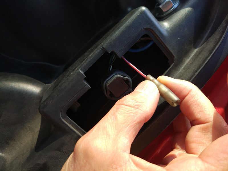

Tiritos Publicado 27 de Julio del 2018 Compartir Publicado 27 de Julio del 2018 Hace 10 horas, Orusra dijo: Hola muchachos, he cambiado la bobina y sigue igual...?? Ya lo unico q queda es la ECU o centralita... Alguien sabe si es muy cara, o q mas puede ser?? Q HAGO?? ??? Mira otra cosa que se me ha ocurrido: Puede ser que tengas los rodillos del variador sucios y desgastados y que al llegar a cierta velocidad (Lo hacen alrededor de los 100 Km/h) ya no cierran más el variador te suben de golpe las r.p.m. y la centralita corta inyección. Saludos Enlace al comentario Compartir en otros sitios web More sharing options...
Orusra Publicado 27 de Julio del 2018 Compartir Publicado 27 de Julio del 2018 Hola tiritos, no creo q sea eso pues corta a 8000 y puedo pasar si voy subiendo poco a poco el acelerador, he pensado q alomejor no he hecho bien el reset de centralita... El cable q he encontrado es uno q hay al lado del enchufe de diagnosis y lo puse con el contacto dado y conectado al chasis "no al borne negativo" influlle en algo?? Este es el cable q he comentado... Enlace al comentario Compartir en otros sitios web More sharing options...
Tiritos Publicado 27 de Julio del 2018 Compartir Publicado 27 de Julio del 2018 Ese no parece de color rosa, te paso una foto del cable para ver la ubicación. Saludos Reset con cable rosa (S.D.125).xps Enlace al comentario Compartir en otros sitios web More sharing options...
Orusra Publicado 27 de Julio del 2018 Compartir Publicado 27 de Julio del 2018 Hola Tiritos, creo q si q es el cable, pues por lo q veo sale del mismo sitio, si alguien pudiera colgar una foto se lo agradeceria porque se hace dificil verlo en blanco y negro... Saludos Enlace al comentario Compartir en otros sitios web More sharing options...
