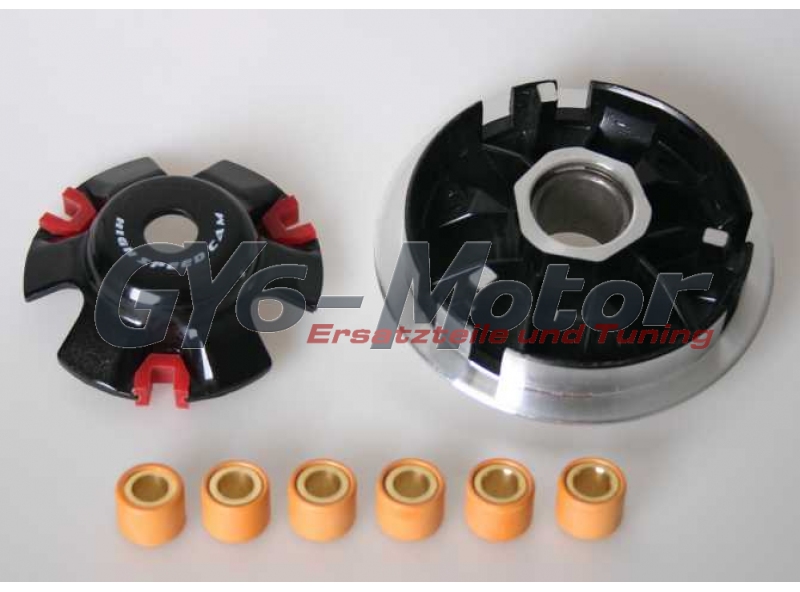

Yo en la movie el variador GY6 aleman me dió un resultado muy bueno por poco dinero, parece que en la agility no ha ido tambien como se esperaba, Este variador pesa menos que el original, en mi caso la movie no pasaba de 100 y con el GY6 pasaba los 110.
saludos
http://www.gy6-motor.de/Tuning-Variomatik-V1-forextreme-115mm-125/150ccm-152QMI-157QMJ-GY6
Pero solo le vale a le movie, agility y agility city y la Like 125
