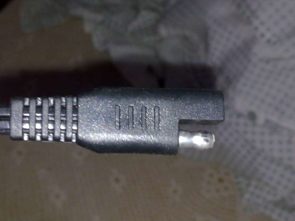

LEJIDO Publicado 3 de Marzo del 2013 Compartir Publicado 3 de Marzo del 2013 Pues nada he colocado dos cables uno a cada polo de la bateria y al final un conector que conecto al cargador electronico y listo lo he sacado por el hueco donde tiene el conector donde ponen el el taller la maquina de chequeo...UN SALUDO . :la ola A asafer y fededb les gusta esto Enlace al comentario Compartir en otros sitios web More sharing options...

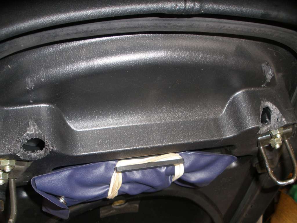

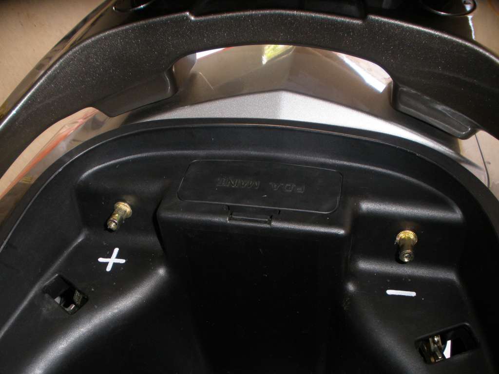

POLI Publicado 9 de Marzo del 2013 Compartir Publicado 9 de Marzo del 2013 Zagales aqui os pongo la foto de lo que me han echo...va¡¡ Los agujeros hay que perfeccionarlos y recortarlos un poquito mejor,pero todo se andará... POLI :beer Enlace al comentario Compartir en otros sitios web More sharing options...
