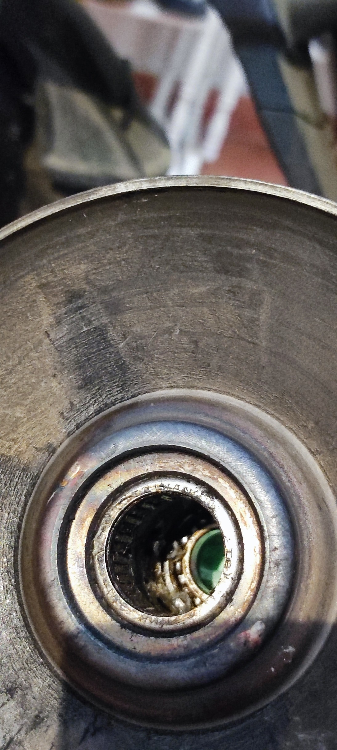

- Aparte del color gastado/usado/oxidado del embriague, en el centro se puede ver por encima de los rulemanes algo metálico (¿serán las arandelas circlips que mencionas @Makinito?) adjunto foto.

Buenas, eso que ves en la foto es un rodamiento de agujas, observa si le faltan agujas y que esté bien engrasado, tambien q las agujas giren. Mas abajo, lo q ves es otro rodamiento pero de bolas, deben girar suavemente sin que notes en tus dedos que hay saltitos o trabas en el movimiento. Las arandelas circlip que yo decía están en los ejes de las zapatas, pero eso lo descarto por sonar sin la campana puesta. (Pensaba que se podrían haber soltado y desplazado hacia afuera y rozara la campana por dentro).
Saludos

Buenas, tras limpiar un poco todo volví a probar cosas y no vi mucho avance. Por lo que compré un embrague nuevo en Amazon baratito para salir del paso y cuando lo pruebo no termina de entrar por lo que voy a devolverlo.
Pero esto me permitió comparar, y noté que los rodamientos de bolas del nuevo no hacen nada de ruido y están cubiertos, y los del viejo si hacen ruido al girar y no están cubiertos.
Y creo que debe ser eso, que se le salió el sello del rodamiento, dejando los rulemanes del rodamientos de bolas expuestos al polvo y ,por ende, perdiendo la lubricación.
Ahora la pregunta es si eso se puede reparar/limpiar esos rodamientos con herramientas caseras, volver a engrasar y conseguir la goma selladora, ¿se puede llegar al interior del plato secundario? En el siguiente video veo que lo desmonta bastante bien el embrague sin nada especial pero no llega a desmontar el plato secundario:
