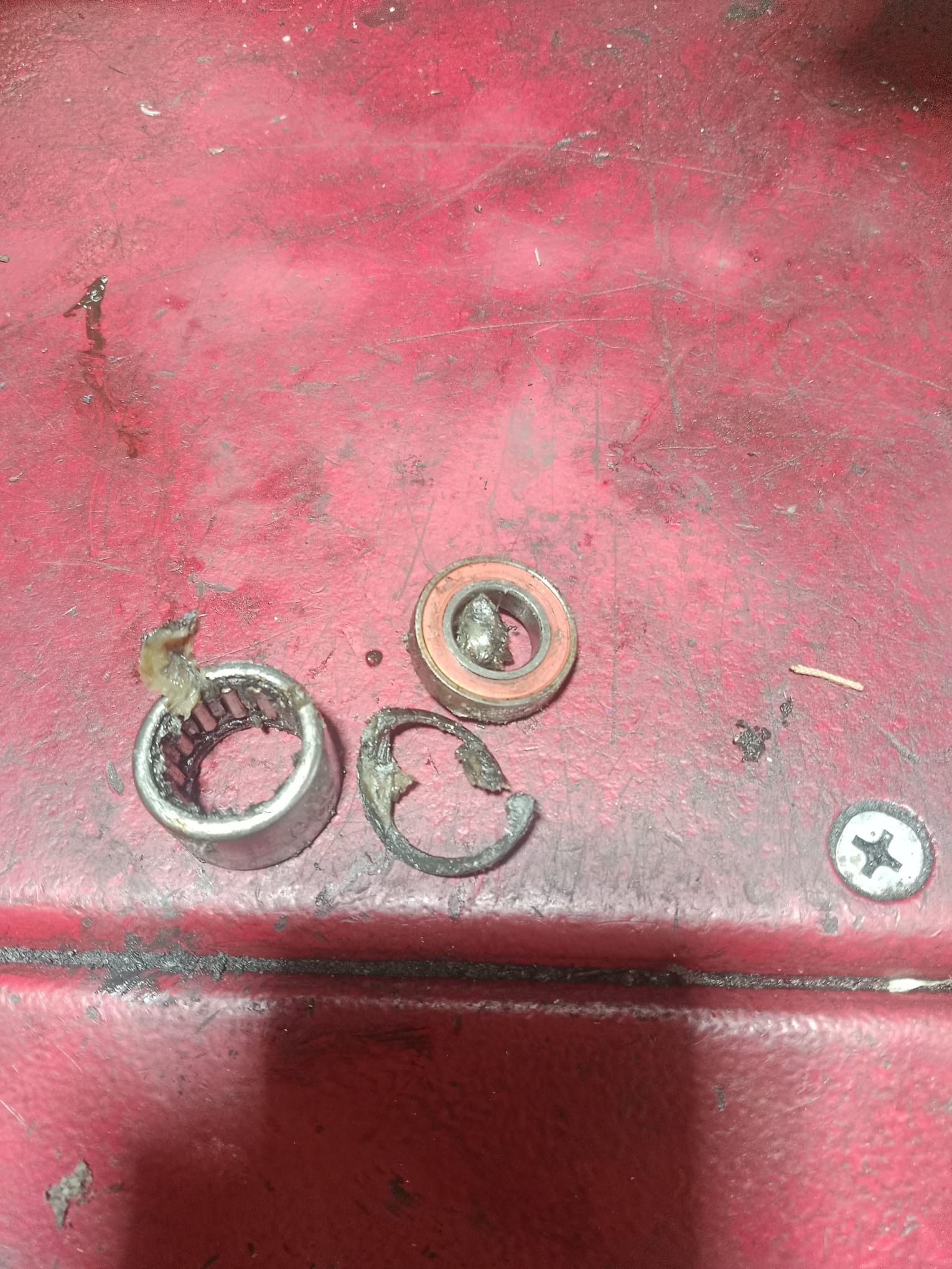

strazer_76 Publicado 17 Septiembre Autor Compartir Publicado 17 Septiembre Buenas ya pude llevar la moto al taller Y son los rodamientos del embrague Lo demás esta todo bien transmisión ect Enlace al comentario Compartir en otros sitios web More sharing options...
strazer_76 Publicado 17 Septiembre Autor Compartir Publicado 17 Septiembre hace 5 minutos, strazer_76 dijo: Buenas ya pude llevar la moto al taller Y son los rodamientos del embrague Lo demás esta todo bien transmisión ect Enlace al comentario Compartir en otros sitios web More sharing options...
