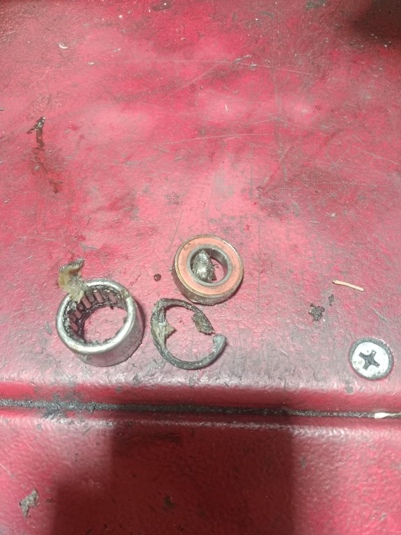

  10. Buenas ya pude llevar la moto al taller Y son los rodamientos del embrague Lo demás esta todo bien transmisión ect
