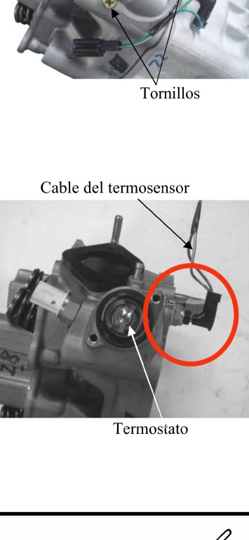

lord486 Publicado 27 de Septiembre del 2023 Compartir Publicado 27 de Septiembre del 2023 En 26/9/2023 a las 15:52, ereser dijo: Buenas...a ver si me podeis ayudar antes de empezar a desmontar cosas...tengo una Superdink 300i ABS del 2011 con 110.000 km. Ninguna avería, sólo las correspondientes visitas al taller para el mantenimiento periódico. La moto va perfecta, pero hace ya un tiempo me ha desaparecido del cuadro, la señal que indica la temperatura del refrigerante. Todo lo demás sigue apareciendo, la señal de nivel de combustible a la derecha y también el resto de datos digitales. Es curioso porque cuando giro la llave para hacer el autodiagnóstico, la señal aparece, pero al arrancar la moto desaparece...y alguna vez durante la marcha me ha aparecido de pronto para quitarse de nuevo enseguida. Suena a mala conexión de algún cable..pero sabéis cual tengo que revisar y dónde? Os dejo un enlace a un video para que podáis verlo: https://1drv.ms/v/s!AhgtwiX3ZtfInjlWlXE2l8tWJBI4?e=4H7tz8 Muchas gracias Buenas, Tienes que buscar en el bloque del motor el sensor que utiliza para medir la temperatura. Según modelos, puede que haya dos: uno que lo envíe al cuadro directamente y otro a la centralita. Salduos Enlace al comentario Compartir en otros sitios web More sharing options...

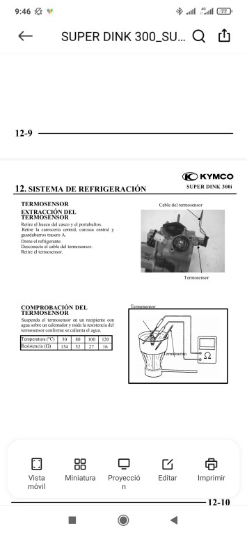

Bandolero Publicado 29 de Septiembre del 2023 Compartir Publicado 29 de Septiembre del 2023 En 26/9/2023 a las 15:52, ereser dijo: Buenas...a ver si me podeis ayudar antes de empezar a desmontar cosas...tengo una Superdink 300i ABS del 2011 con 110.000 km. Ninguna avería, sólo las correspondientes visitas al taller para el mantenimiento periódico. La moto va perfecta, pero hace ya un tiempo me ha desaparecido del cuadro, la señal que indica la temperatura del refrigerante. Todo lo demás sigue apareciendo, la señal de nivel de combustible a la derecha y también el resto de datos digitales. Es curioso porque cuando giro la llave para hacer el autodiagnóstico, la señal aparece, pero al arrancar la moto desaparece...y alguna vez durante la marcha me ha aparecido de pronto para quitarse de nuevo enseguida. Suena a mala conexión de algún cable..pero sabéis cual tengo que revisar y dónde? Os dejo un enlace a un video para que podáis verlo: https://1drv.ms/v/s!AhgtwiX3ZtfInjlWlXE2l8tWJBI4?e=4H7tz8 Muchas gracias Buenos días adjunto imagen de la termoresistencia que se ocupa de la lectura del cuadro (con el contacto dado y puenteando ligeramente los 2 cables debería dar lectura del indicador a tope) Enlace al comentario Compartir en otros sitios web More sharing options...

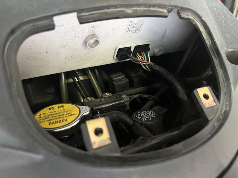

ereser Publicado 14 de Octubre del 2023 Autor Compartir Publicado 14 de Octubre del 2023 Hola! Gracias a todos por responder....Con la información que me habéis dado desmonté el baúl y localicé el termosensor. Desmonté la clema, limpié los contactos y lo volví a colocar en su sitio. Encendí la moto y como novedad hasta ahora, se encendió el testigo de motor y después de 2 señales cortas me apareció el mismo símbolo de motor y el numero 12 en la pantalla digital...La señal de temperatura seguía desparecida pero ahora tenía esa indicación de error. Mientras hace el test antes de arranque, te da esa secuencia y una vez la moto arrancada el testigo de motor se queda permanente... Consulté los registros de error en un manual y resulta que es fallo de WTS (water temperature sensor) o del cable que lo conecta...Compré el recambio del sensor, vacié el liquido refrigerante, cambié el sensor y llené de nuevo el circuito....el sensor de temperatura seguía sin aparecer así que durante las maniobras de llenado del circuito, sacando el aire remanente, limpié los contactos del cuadro de mandos que quedan accesibles (ver foto) con limpia contactos bien a conciencia...el caso es que una vez terminado de llenar de refrigerante y arrancando la moto un par de veces me ha vuelto a aparecer la señal de temperatura, marcando bien y no se ha vuelto a ir. El fallo en el cuadro lo resetee con una secuencia que encontré por internet: dar contacto sin arrancar, esperar 10 seg, y acelerar a tope 10 segundos...y listo, ya no me aparece el error. Ahora...no sé realmente si el problema estaba en el sensor de temperatura, que no mandó la señal bien hasta que no llegó el agua hasta él, o se resolvió en la limpieza que hice de los contactos del cuadro de mandos... Aconsejo empezar por esto último...😝 Enlace al comentario Compartir en otros sitios web More sharing options...
