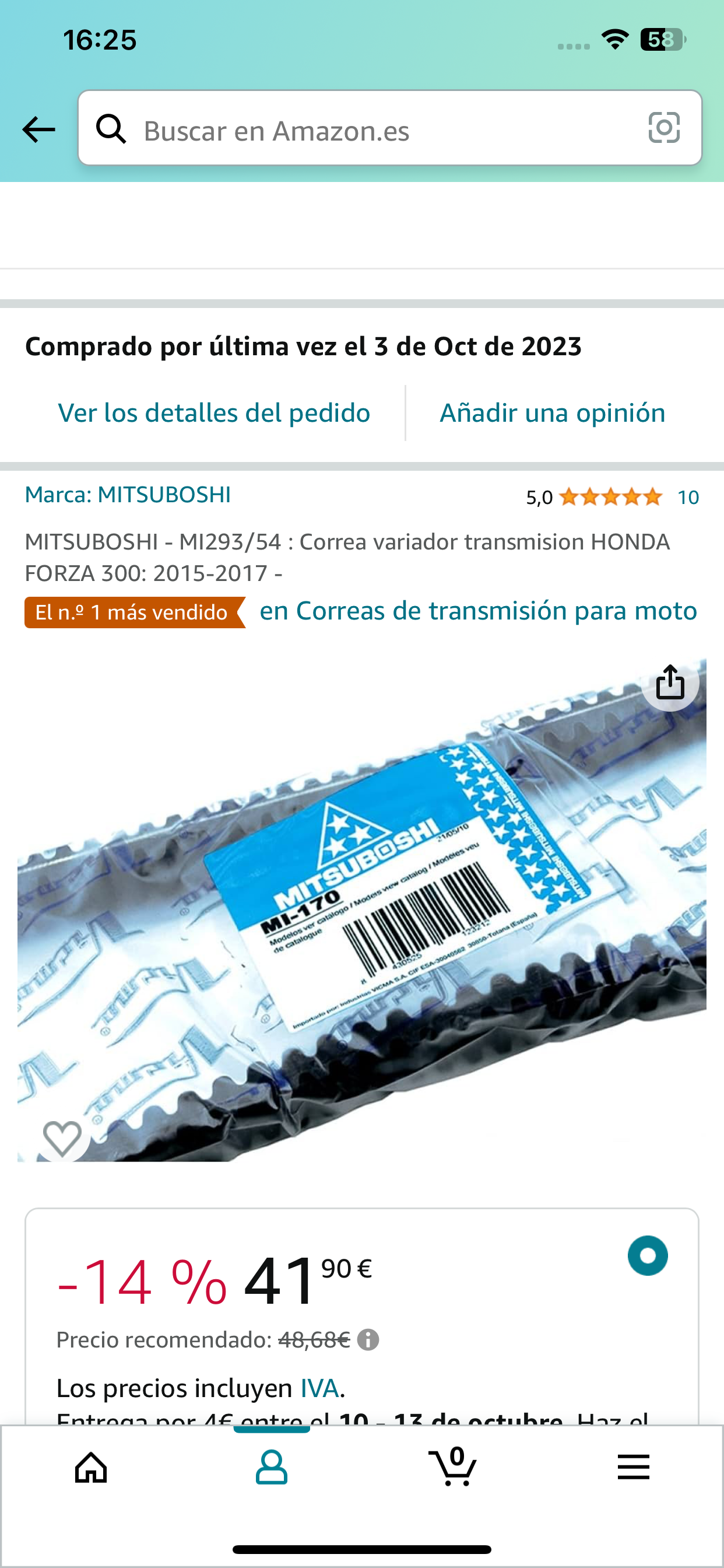

antoniocayuela8 Publicado 4 de Octubre del 2023 Autor Compartir Publicado 4 de Octubre del 2023 Al final lo montares? He pedido la correa, tengo que pedir los rodillos que nose si los pediré de 15 o 16, he leído por algún lado que hay gente que le monta muelle y muellecillos pero llevo toda la tarde intentando buscarlo y no lo encuentro, Enlace al comentario Compartir en otros sitios web More sharing options...
Mitu.Acuario Publicado 5 de Octubre del 2023 Compartir Publicado 5 de Octubre del 2023 Buenas noches, ando mirando para cambiar la correa y los rodillos. Me aconsejáis la correa de la forza 300? El ahorro me importa, pero si da algún problema a corto/largo plazo, me quedo más tranquilo comprando la original. Qué opináis? Y rodillos cual compro? Calidad precio, el rendimiento de la moto original ya me está bien Un saludo Enlace al comentario Compartir en otros sitios web More sharing options...
