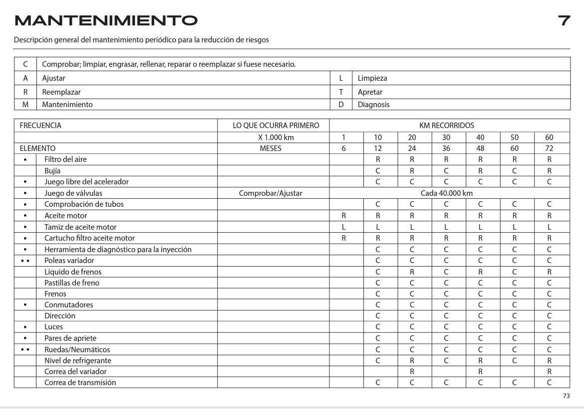

Jorgeabuela Publicado 9 de Diciembre del 2022 Compartir Publicado 9 de Diciembre del 2022 Según la tabla de mantenimiento parece demasiado pronto Enlace al comentario Compartir en otros sitios web More sharing options...
