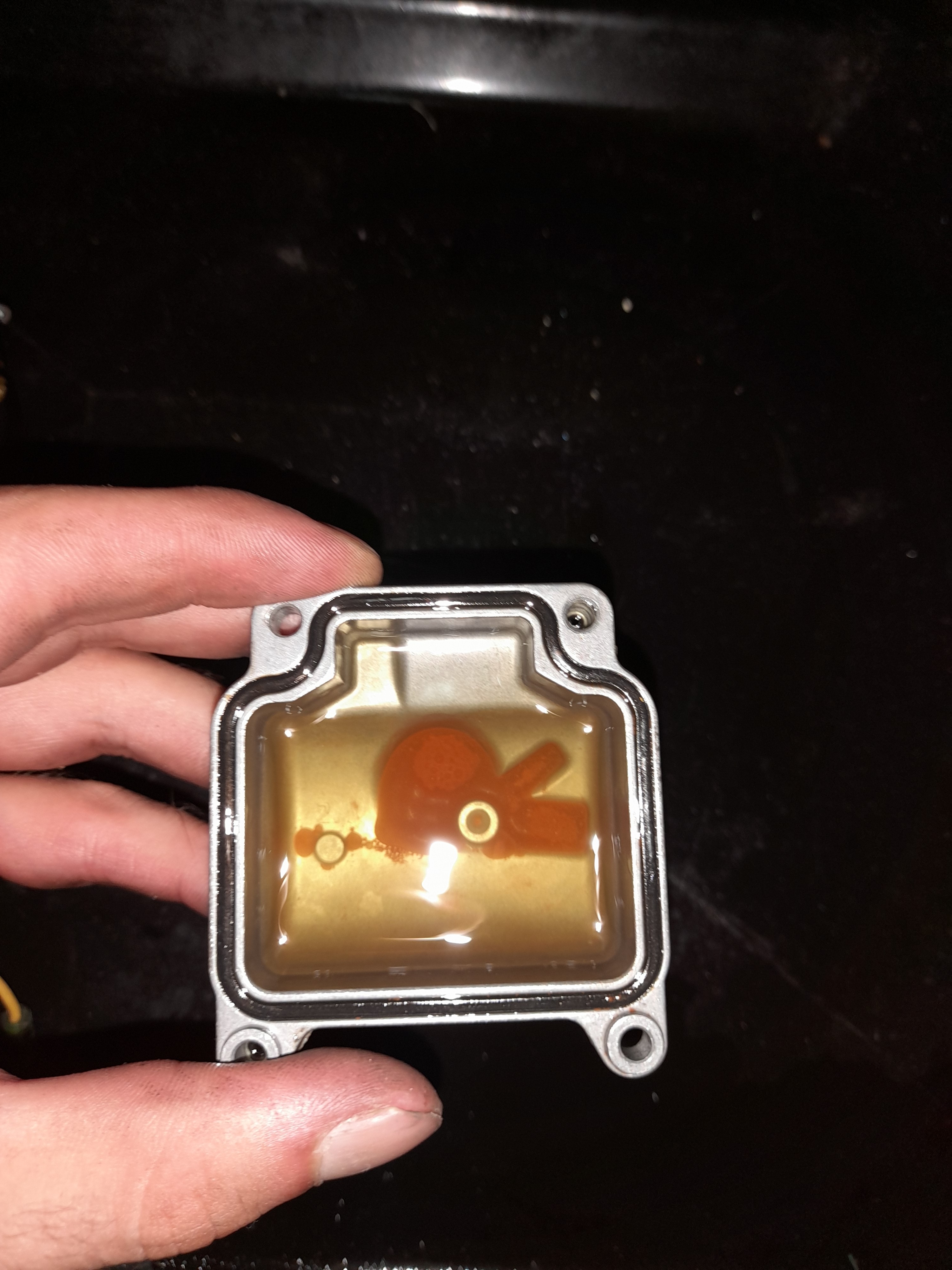

vycmotors Publicado 8 de Diciembre del 2022 Autor Compartir Publicado 8 de Diciembre del 2022 buenas a todos otra vez, desmonte el carburador y lo limpie ya que en la cuba tenia mucha mi*rda tipo como arena mezcla en gasolina adjunto foto. limpie cambie chicles y monte otra vez, la carbure aunque creo yo que no del todo bien (creo que por poco no perfecta) pero suficiente para que no se ahogara, pegue varias vueltas con ella y al rato volvió ahogarse. e vuelto a desmontar el carburador y en la cuba volvió a tener esa mi*rda marrón que yo creo que es como arenilla. yo creo que tendré que sacar gasolina del deposito limpiarlo y cambiar filtro de gasolina. alguna sugerencia o otra opinión? gracias de antemano y paséis buen día Enlace al comentario Compartir en otros sitios web More sharing options...
Mito Publicado 8 de Diciembre del 2022 Compartir Publicado 8 de Diciembre del 2022 Muy buenas, eso me pasó a mi en la Kymco Movie 125 y fue la gasolina que le eché que era mal no, lo siguiente... Tuve que sacar toda la gasolina del deposito con una maquina de aspirar aceite, volver a echarla de otro sitio con una garrafa homologada y se solucionó. Desde entonces voy huyendo de gasolineras raras o sin nombre. Saludos Enlace al comentario Compartir en otros sitios web More sharing options...
lord486 Publicado 8 de Diciembre del 2022 Compartir Publicado 8 de Diciembre del 2022 Buenas, @ Mito tiene razón, yo jamás echo gasolina en una gasolinera que no pertenezca a las cadenas habituales, pero quizás un filtro de gasolina nuevo impida que entren tantas impurezas al carburador. Saludos, Enlace al comentario Compartir en otros sitios web More sharing options...
