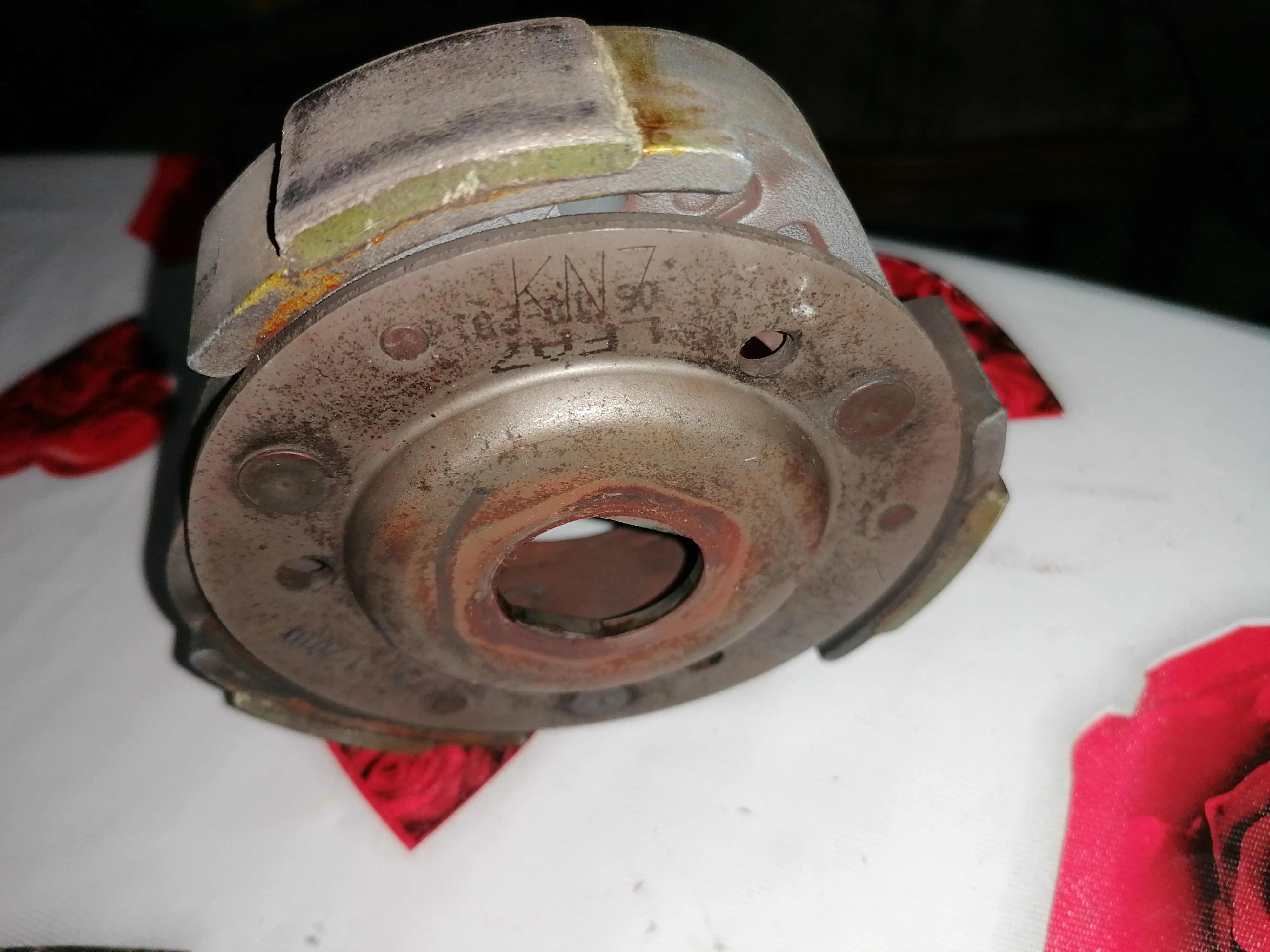

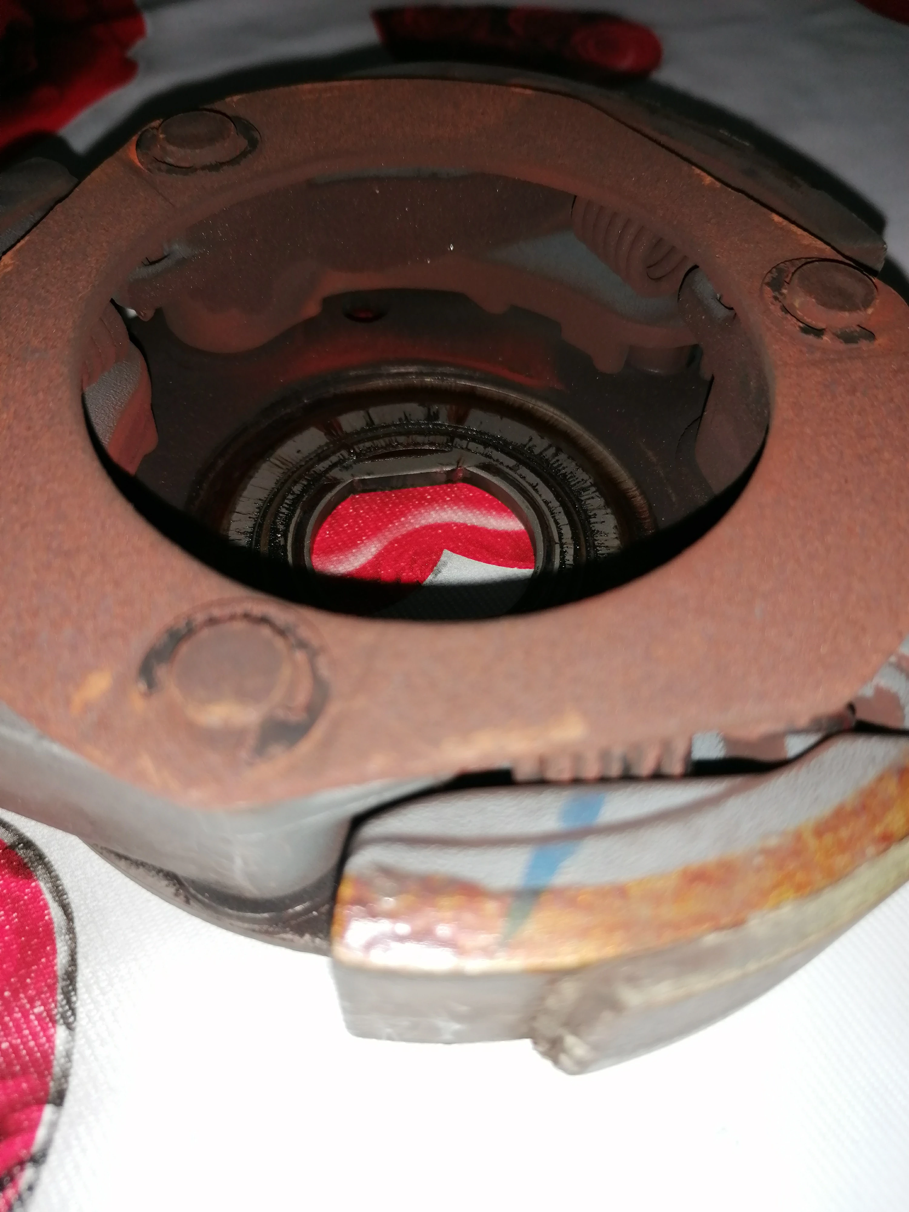

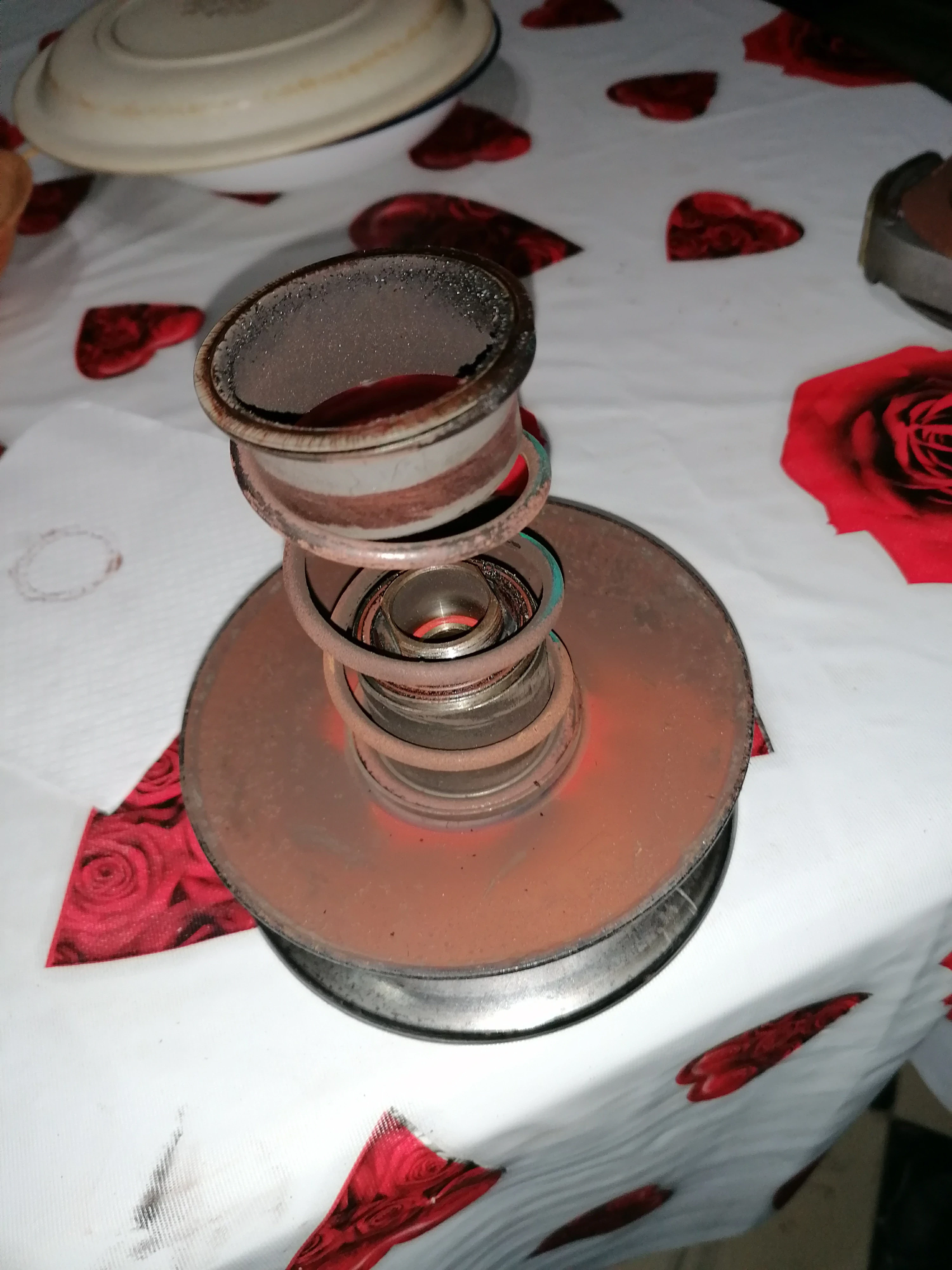

LAOTSE01 Publicado 5 de Septiembre del 2022 Autor Compartir Publicado 5 de Septiembre del 2022 Hola de nuevo! Ya he desmontado el embrague, y esta todo oxidado, el muelle, el plato movil, las zapatas, etc. Voy a limpiarlo todo, pero he pedido un embrague nuevo, bueno el plato de zapatas. En cuanto lo reciba lo montaré. Voy a hacer fotos de las piezas e intentaré subirlas. Hasta pronto. Enlace al comentario Compartir en otros sitios web More sharing options...
LAOTSE01 Publicado 5 de Septiembre del 2022 Autor Compartir Publicado 5 de Septiembre del 2022 Enlace al comentario Compartir en otros sitios web More sharing options...
