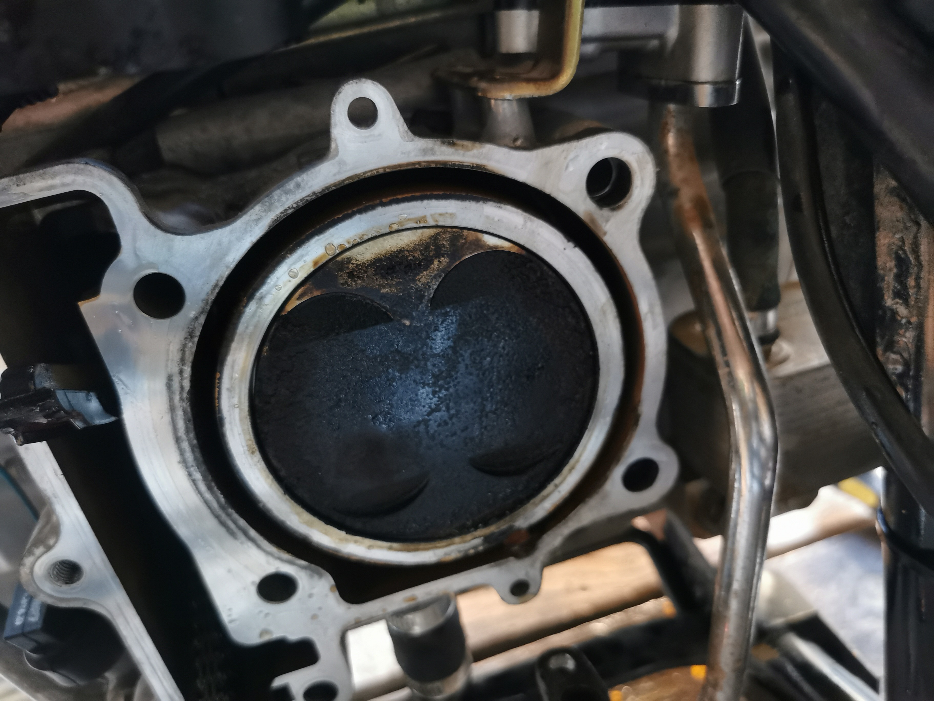

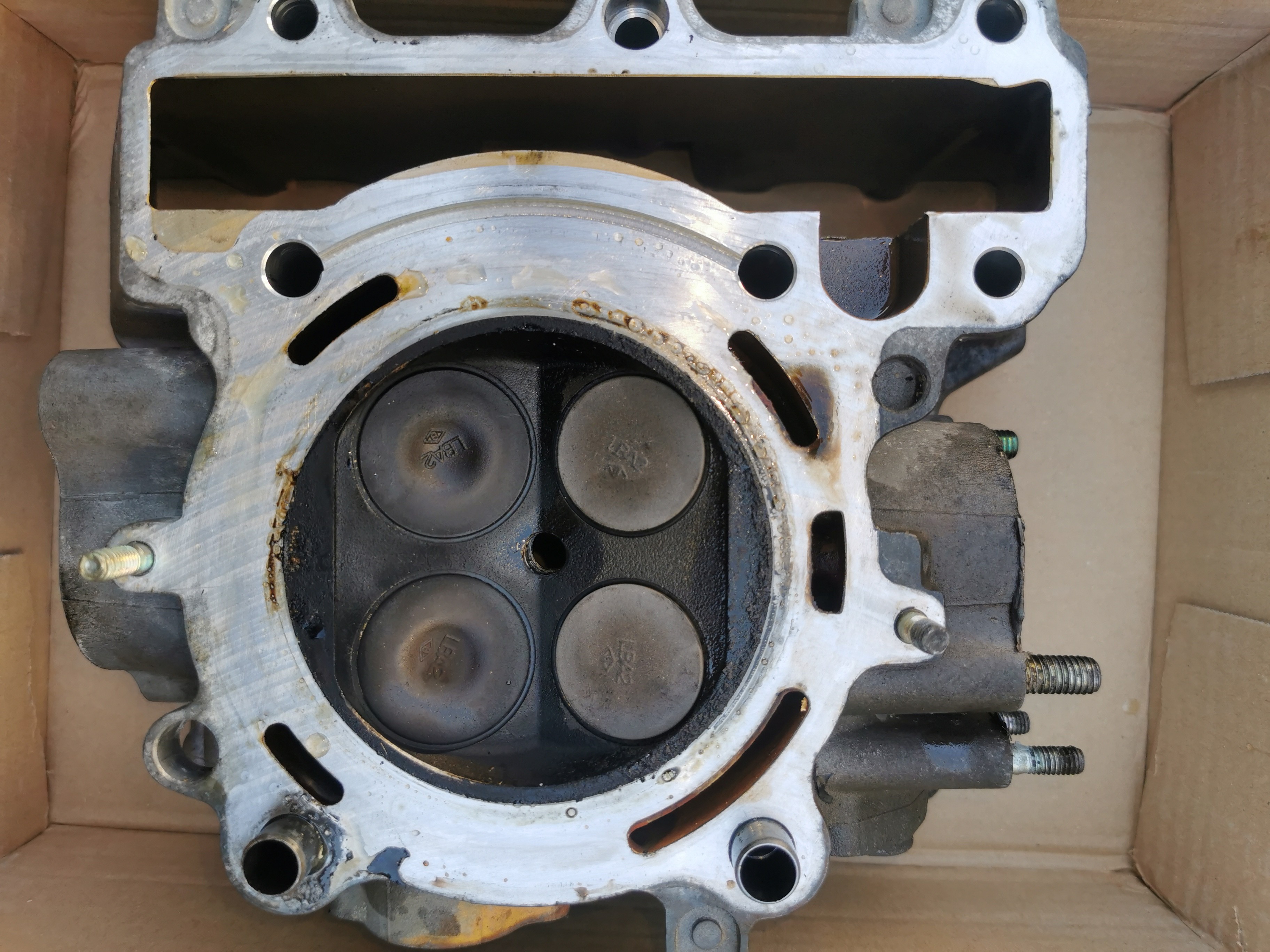

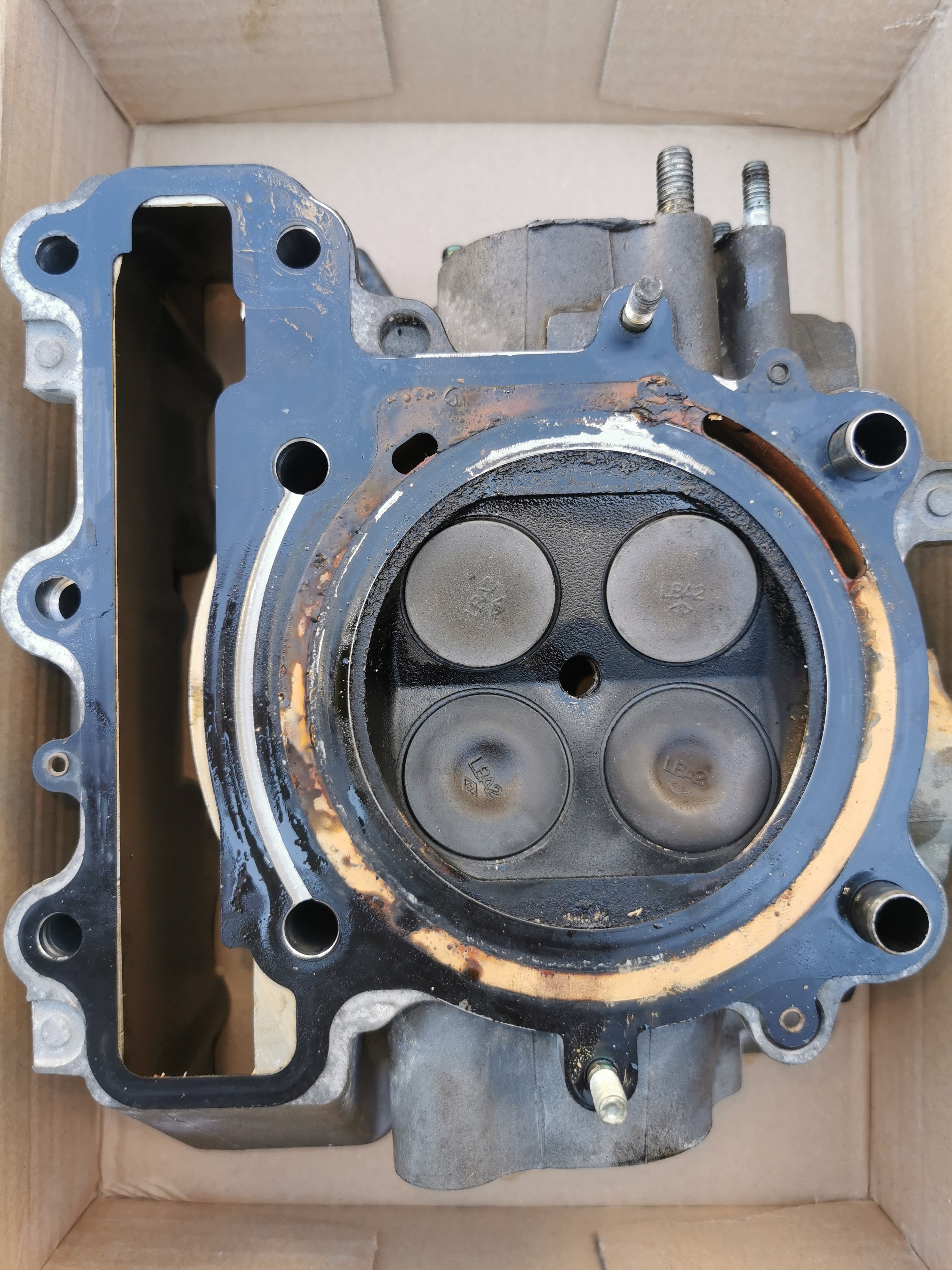

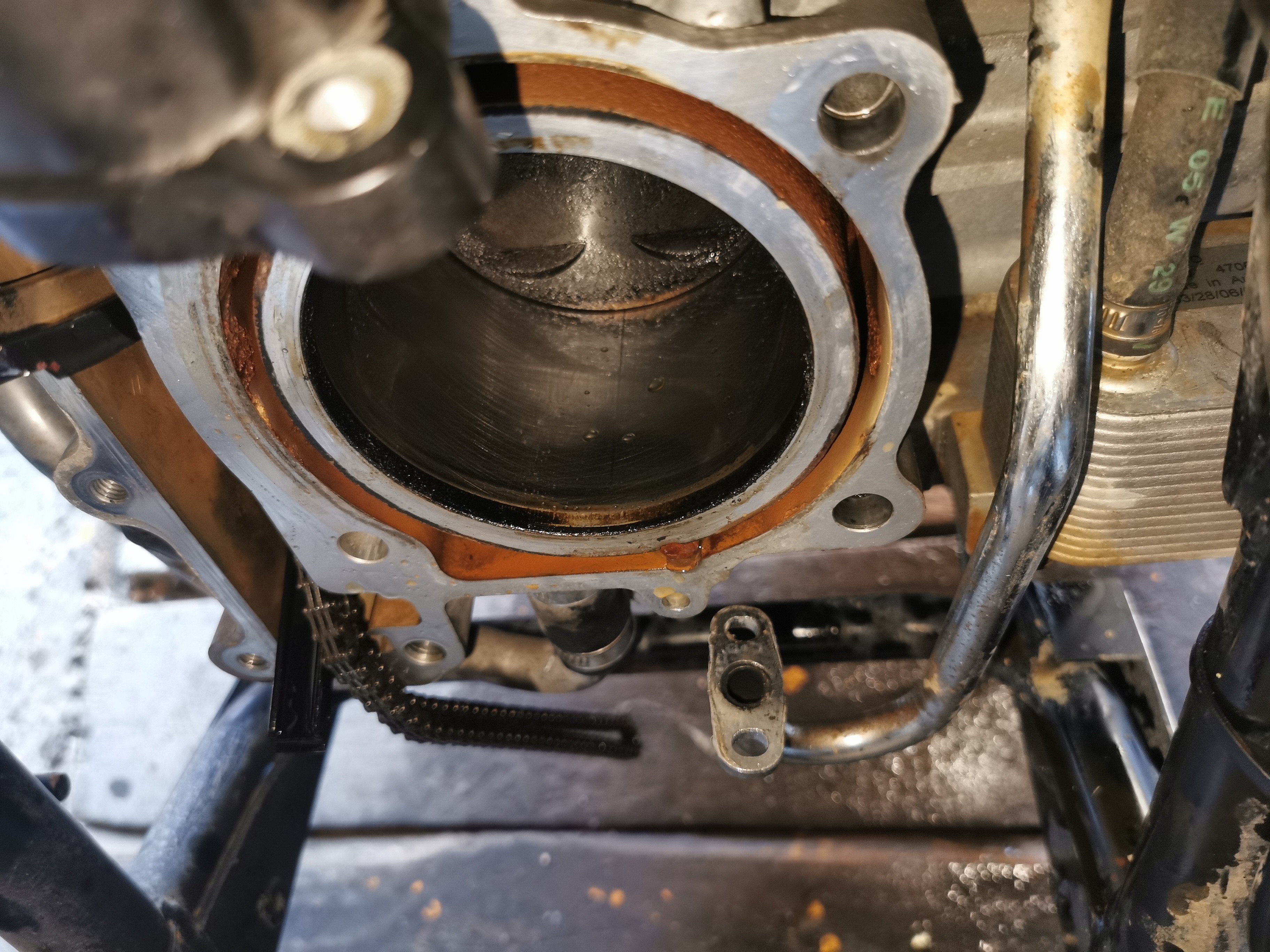

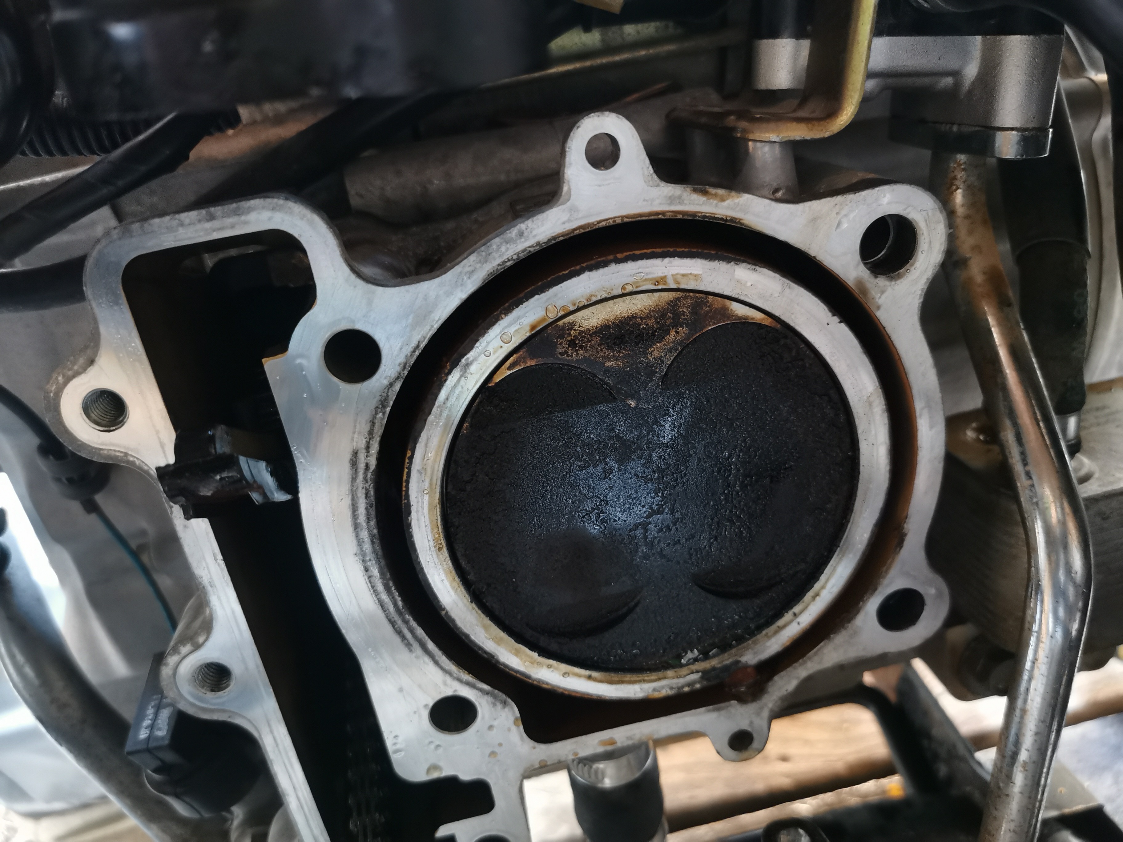

Diego.eon Publicado 21 de Febrero del 2022 Autor Compartir Publicado 21 de Febrero del 2022 Os cuento acabo de sacar la culata y salia esto aparentrmente la fuga esta viniendo de la aprte de la junta con el cilindro y ha salido el piston quemadisimo imagino de anticongelante. La camisa parece en buen estado pero ahora me asalta la duda si el problema es de la culata o toca planificar el cilindro Enlace al comentario Compartir en otros sitios web More sharing options...
lord486 Publicado 21 de Febrero del 2022 Compartir Publicado 21 de Febrero del 2022 hace 2 horas, Diego.eon dijo: Os cuento acabo de sacar la culata y salia esto aparentrmente la fuga esta viniendo de la aprte de la junta con el cilindro y ha salido el piston quemadisimo imagino de anticongelante. La camisa parece en buen estado pero ahora me asalta la duda si el problema es de la culata o toca planificar el cilindro Buenas, Habitualmente el problema suele estar en la culata. Coloca de nuevo la bujía y revisa la estanqueidad de las válvulas echando un poco de gasolina sobre ella. Si está bien y no observas que se haya combado la base de la culata, es posible que simplemente limpiando bien y poniendo una junta nueva tengas un buen resultado. Si no fuese así, lo mejor es que lleves a rectificar la culata para obtener un resultado óptimo. El bloque no suele deformarse y, si las paredes del cilindro no están excesivamente marcadas y los segmentos están bien, no será necesario rectificar el motor. Saludos, Enlace al comentario Compartir en otros sitios web More sharing options...
Diego.eon Publicado 21 de Febrero del 2022 Autor Compartir Publicado 21 de Febrero del 2022 Estaba pensanso y el problema es que subia compresion al vaso expansor y mezclaba con aceite. Hoy no he sacado el cilimdro pero me surje una duda de como puede pasar el aceite a la refrigeracion por la culata.. En teoria ahi se hace la combustion y no deberia ir aceite pero pensando igual el aceite se mezcla por la junta del cilindro y no de la culata, porque imagino que por ahi tambien pasara redrigeracion. Mañana sacare el cilindro a ver si observo algo en la junta que igual el problema fue de las dos cosas. Solo me quedaria el radiador de aceite pero ya me pareceria mucha casualidad Enlace al comentario Compartir en otros sitios web More sharing options...
