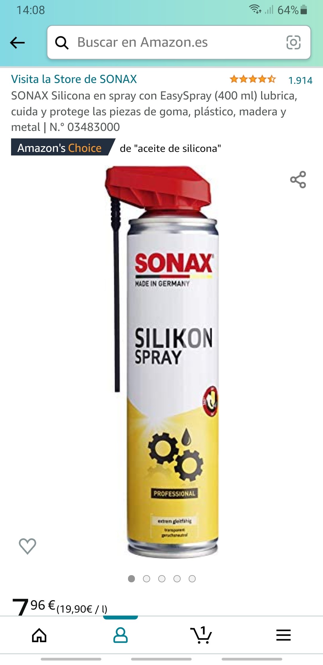

karotone Publicado 31 de Diciembre del 2021 Compartir Publicado 31 de Diciembre del 2021 Hola... yo la hidrato con spay de silicona Sonax y despues de varios productos es el que mejor me funciona.... unos 800 kms. hasta que empieza a chirriar. Un saludo. A Miguelwm y lord486 les gusta esto Enlace al comentario Compartir en otros sitios web More sharing options...

karotone Publicado 1 de Enero del 2022 Compartir Publicado 1 de Enero del 2022 hace 8 horas, Miguelwm dijo: Genial @karatone muchas gracias!! Probaré con el ! Por cierto lo aplicas de alguna forma en especial? Yo le doy a los cantos y la parte interna de la correa y genial. Lo de la vaselina en los cantos al principio le quitaba el ruido pero ahora con 40.000 kms apenas duraba 100. Mi correa era un escándalo... intenté que la cambiaran en garantía y con esos kms. se negaron.... lo único que le quita el chirrido es éste spray. Un saludo. A javi70 le gusta esto Enlace al comentario Compartir en otros sitios web More sharing options...

Miguelwm Publicado 2 de Febrero del 2022 Autor Compartir Publicado 2 de Febrero del 2022 Por cierto ! Mano de santo el tratamiento de la correa mano de Santo. Adiós ruidos !! Gracias. Enlace al comentario Compartir en otros sitios web More sharing options...

karotone Publicado 3 de Febrero del 2022 Compartir Publicado 3 de Febrero del 2022 hace 7 horas, Miguelwm dijo: Por cierto ! Mano de santo el tratamiento de la correa mano de Santo. Adiós ruidos !! Gracias. Me alegro que te vaya bien... actualmente llevo unos 900 kms. sin ruido! Un saludo. Enlace al comentario Compartir en otros sitios web More sharing options...
