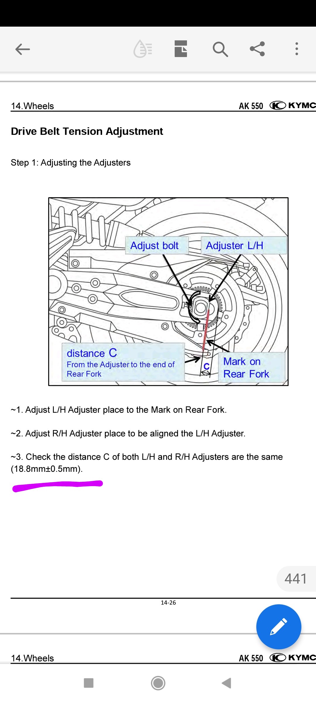

javi70 Publicado 17 de Septiembre del 2021 Compartir Publicado 17 de Septiembre del 2021 Buenas tardes, te pongo una captura del manual de taller, para que veas como se puede medir y la distancia en mm que deben tener los tensores respecto a los extremos del basculante....Si te sirve como referencia, yo llevo la tensión algún milímetro más floja de lo que dice el manual y me va bien....Eso sí, la misma distancia a ambos lados.....A mi la correa me empezó a chirriar a los 17000 kilómetros, le di un pelín de vaselina en los cantos y mano de santo. Un saludo. Enlace al comentario Compartir en otros sitios web More sharing options...
Miguelwm Publicado 17 de Septiembre del 2021 Autor Compartir Publicado 17 de Septiembre del 2021 Gracias @javi70 Según taller le han metido exactamente la tensión que da kymco. Nose que puede ser debido pero ese ruido a avión apareció justo tras el cambio del piñón nuevo. Si el piñón nuevo funciona correctamente y la correa es nueva solo puedo pensar que el problema sea la tensión. Igual pruebo a destensar esos milímetros que comentas. Sabrías decirme cuantos exactamente? Gracias compis. Enlace al comentario Compartir en otros sitios web More sharing options...
javi70 Publicado 17 de Septiembre del 2021 Compartir Publicado 17 de Septiembre del 2021 hace 51 minutos, Miguelwm dijo: Gracias @javi70 Según taller le han metido exactamente la tensión que da kymco. Nose que puede ser debido pero ese ruido a avión apareció justo tras el cambio del piñón nuevo. Si el piñón nuevo funciona correctamente y la correa es nueva solo puedo pensar que el problema sea la tensión. Igual pruebo a destensar esos milímetros que comentas. Sabrías decirme cuantos exactamente? Gracias compis. Mañana lo miro y te digo la medida exacta que llevo...... pero si es verdad que el taller ha dado la tensión que indica Kymco, puedes medir la distancia y no debería ser menor de 18,8 mm.....si es menos irá muy tensada. Enlace al comentario Compartir en otros sitios web More sharing options...
Miguelwm Publicado 17 de Septiembre del 2021 Autor Compartir Publicado 17 de Septiembre del 2021 hace 1 hora, javi70 dijo: Mañana lo miro y te digo la medida exacta que llevo...... pero si es verdad que el taller ha dado la tensión que indica Kymco, puedes medir la distancia y no debería ser menor de 18,8 mm.....si es menos irá muy tensada. Perfecto mañana lo mido gracias de nuevo !! Enlace al comentario Compartir en otros sitios web More sharing options...
Tiritos Publicado 17 de Septiembre del 2021 Compartir Publicado 17 de Septiembre del 2021 Estoy de acuerdo con vosotros, toma la medida que seguro que está muy tensada. Lo que diga el taller queda invalidado en el momento que las medidas no coincidan con las publicadas por Kymco y que Javi70 puso en el foro. Saludos Enlace al comentario Compartir en otros sitios web More sharing options...

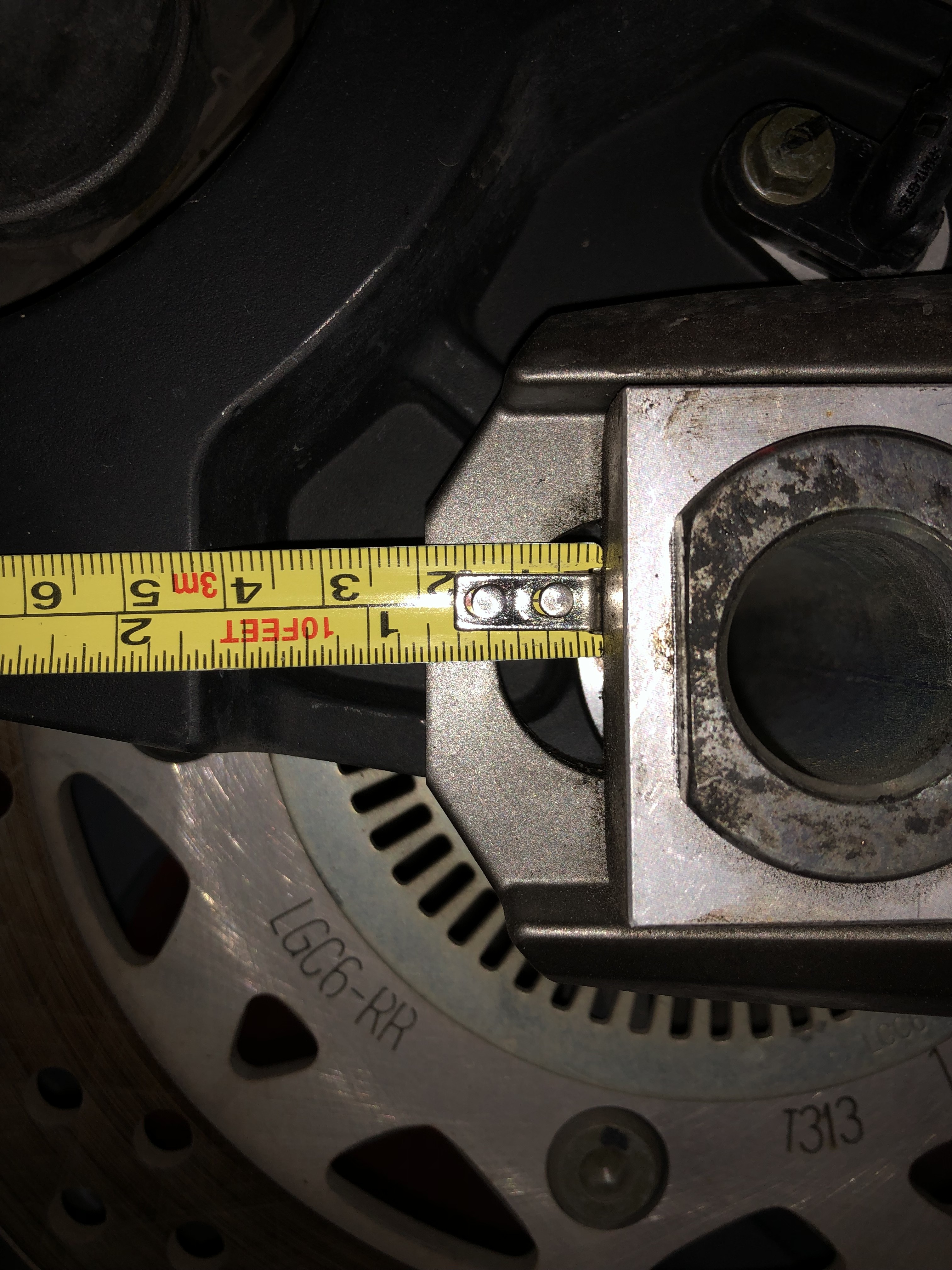

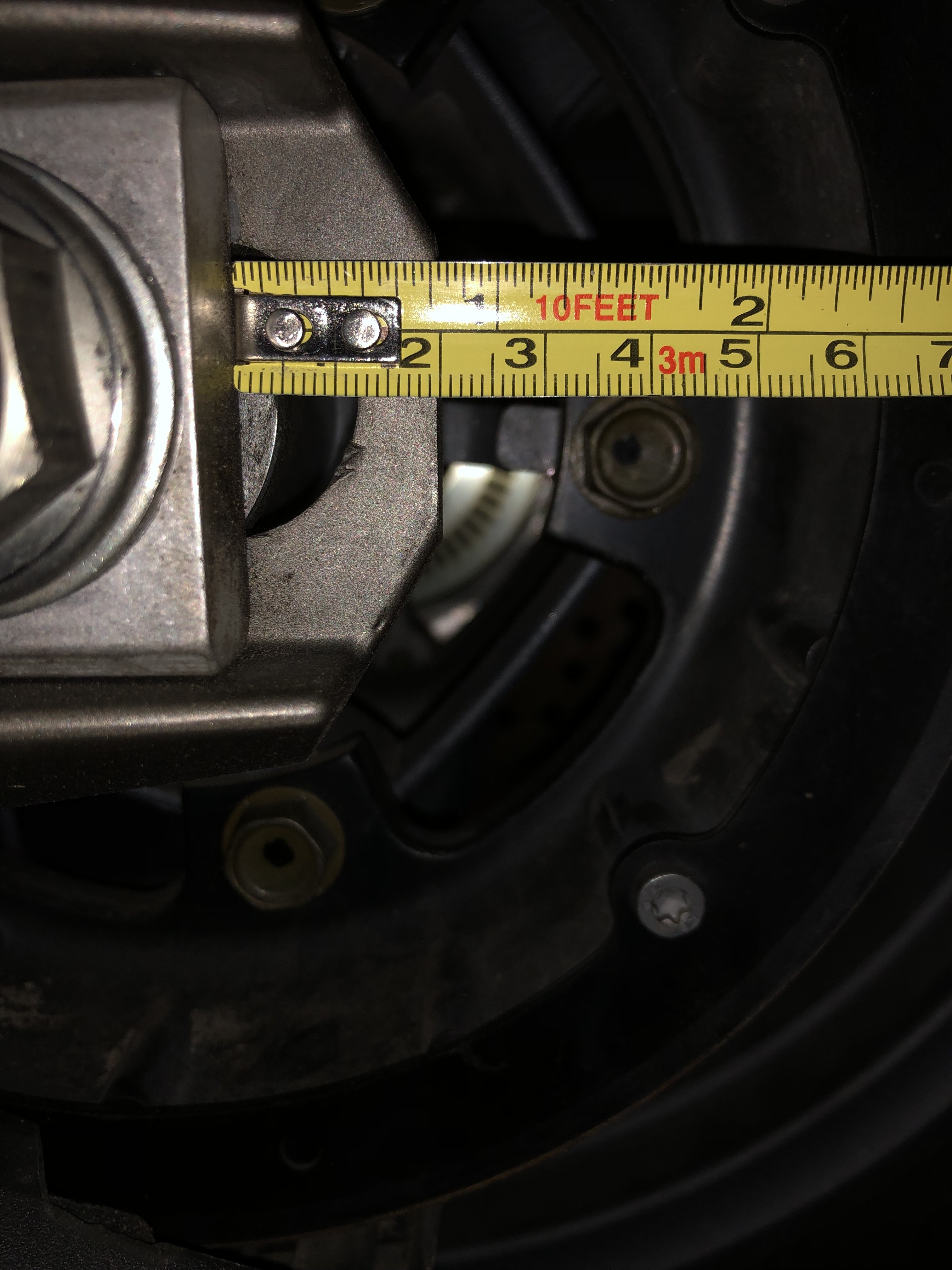

Miguelwm Publicado 18 de Septiembre del 2021 Autor Compartir Publicado 18 de Septiembre del 2021 Hay van las mediciones: Al parecer se ajusta con las medidas recomendadas Enlace al comentario Compartir en otros sitios web More sharing options...

Tiritos Publicado 18 de Septiembre del 2021 Compartir Publicado 18 de Septiembre del 2021 hace 4 horas, Miguelwm dijo: Hay van las mediciones: Al parecer se ajusta con las medidas recomendadas hace 52 minutos, javi70 dijo: He medido esta mañana con un calibre y lo tengo a 20,4 mm.... Las medidas son correctas pero yo creo que son orientativas ya que la práctica demuestra que si hace ruido el piñón es porque la correa va muy tensada, así que se puede destensar como 1 mm o 1,5 mm y dejar la tensión como hizo Javi. Saludos Enlace al comentario Compartir en otros sitios web More sharing options...
javi70 Publicado 18 de Septiembre del 2021 Compartir Publicado 18 de Septiembre del 2021 hace 8 minutos, Tiritos dijo: Las medidas son correctas pero yo creo que son orientativas ya que la práctica demuestra que si hace ruido el piñón es porque la correa va muy tensada, así que se puede destensar como 1 mm o 1,5 mm y dejar la tensión como hizo Javi. Saludos Eso es, yo destensaria 1 mm y vería como va....si con eso desaparece el ruido habrás dado con la solución. Yo entiendo que todas las correas no tienen las mismas medidas al milímetro y a poco que varies la tensión, puede ir muy apretada o muy suelta. Prueba a destensar 1 mm y nos cuentas. Enlace al comentario Compartir en otros sitios web More sharing options...
