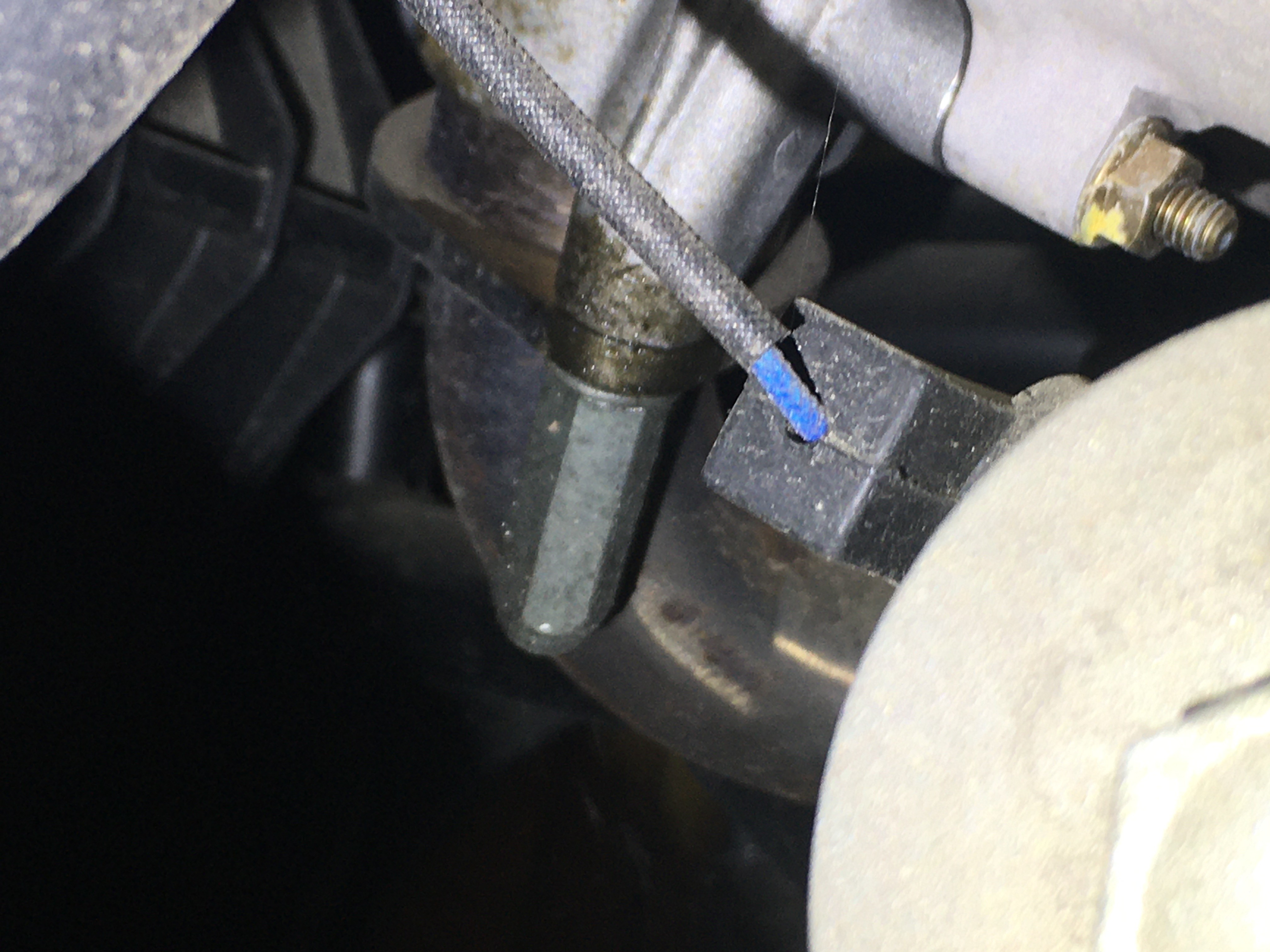

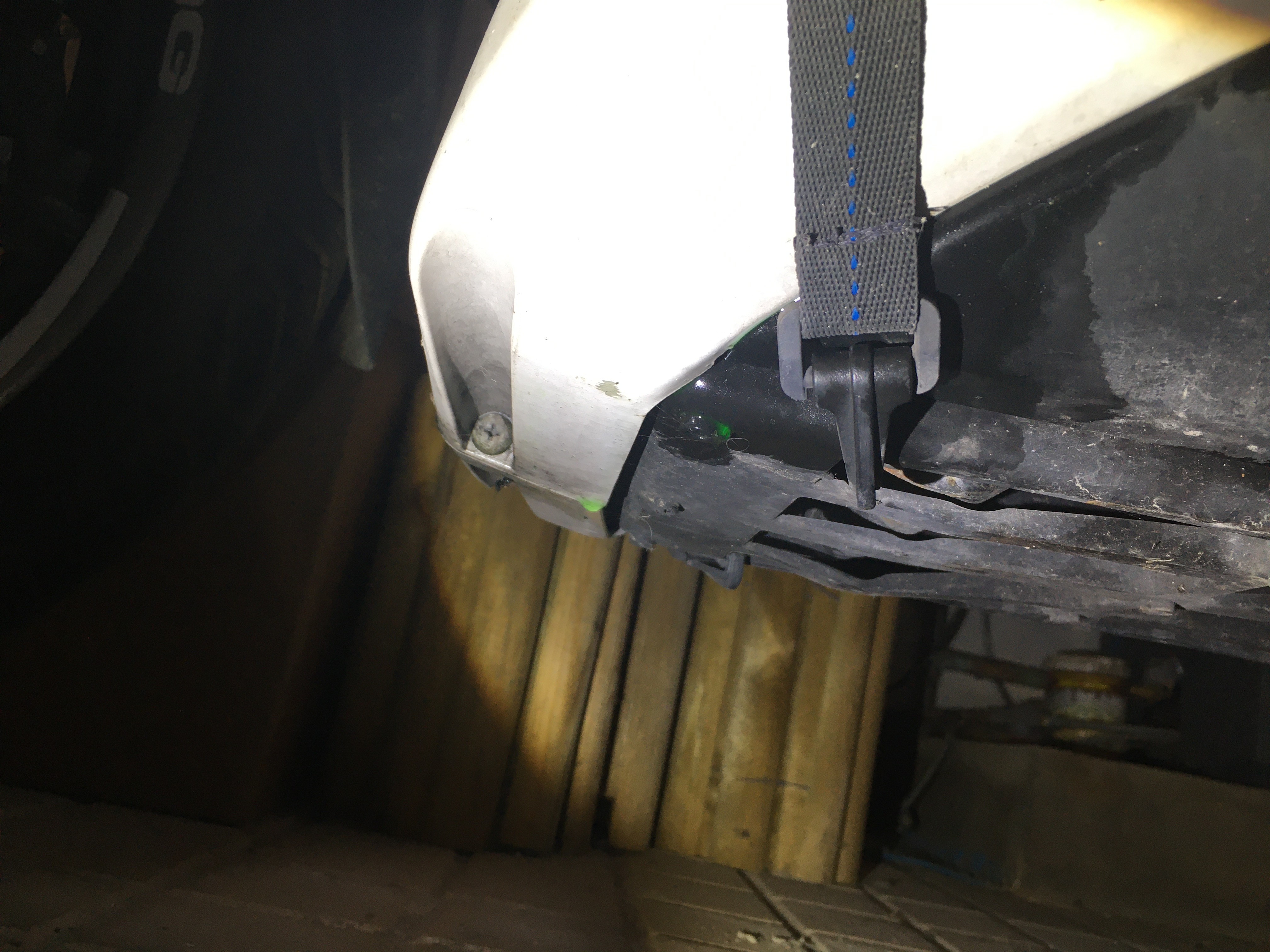

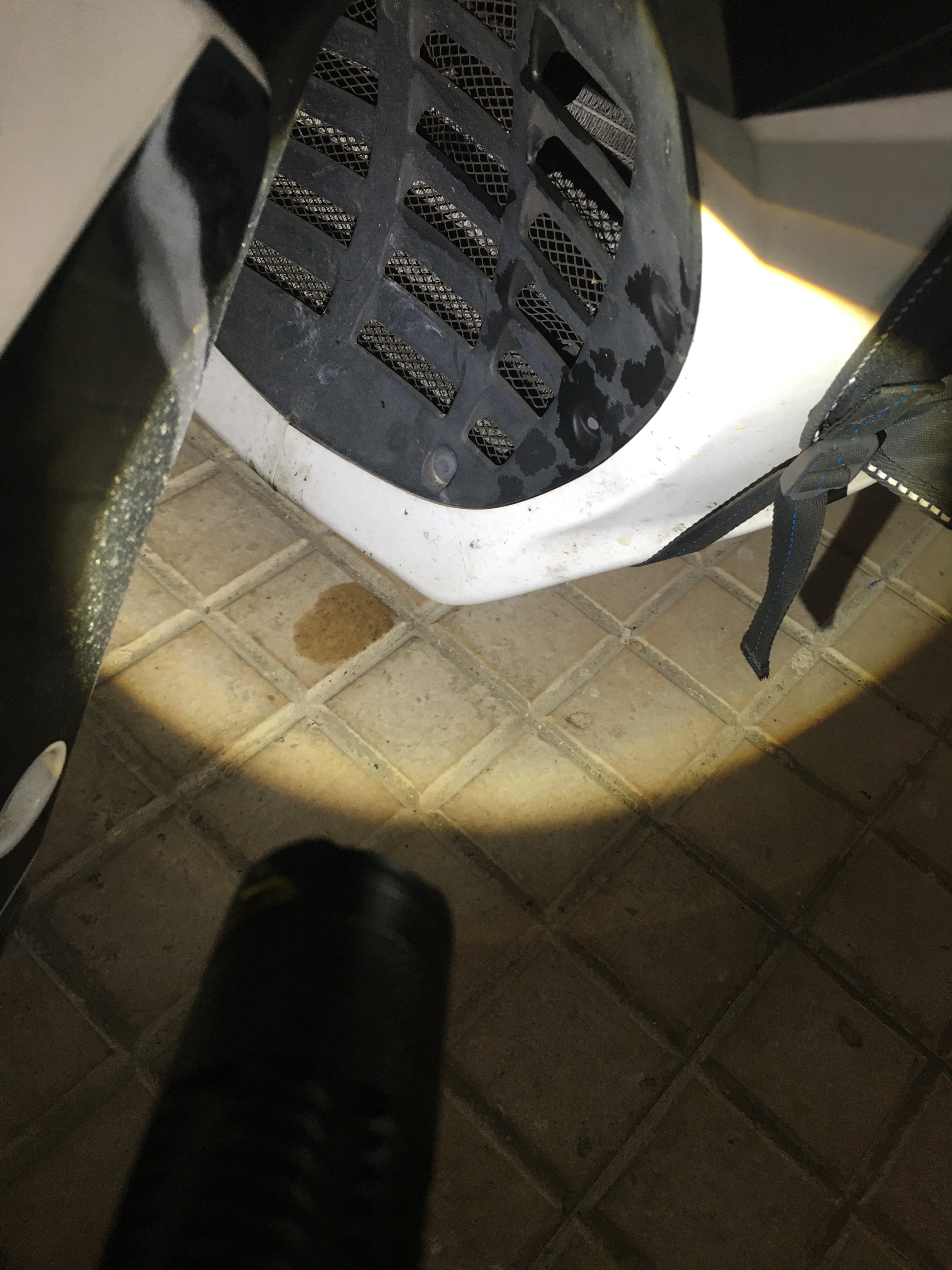

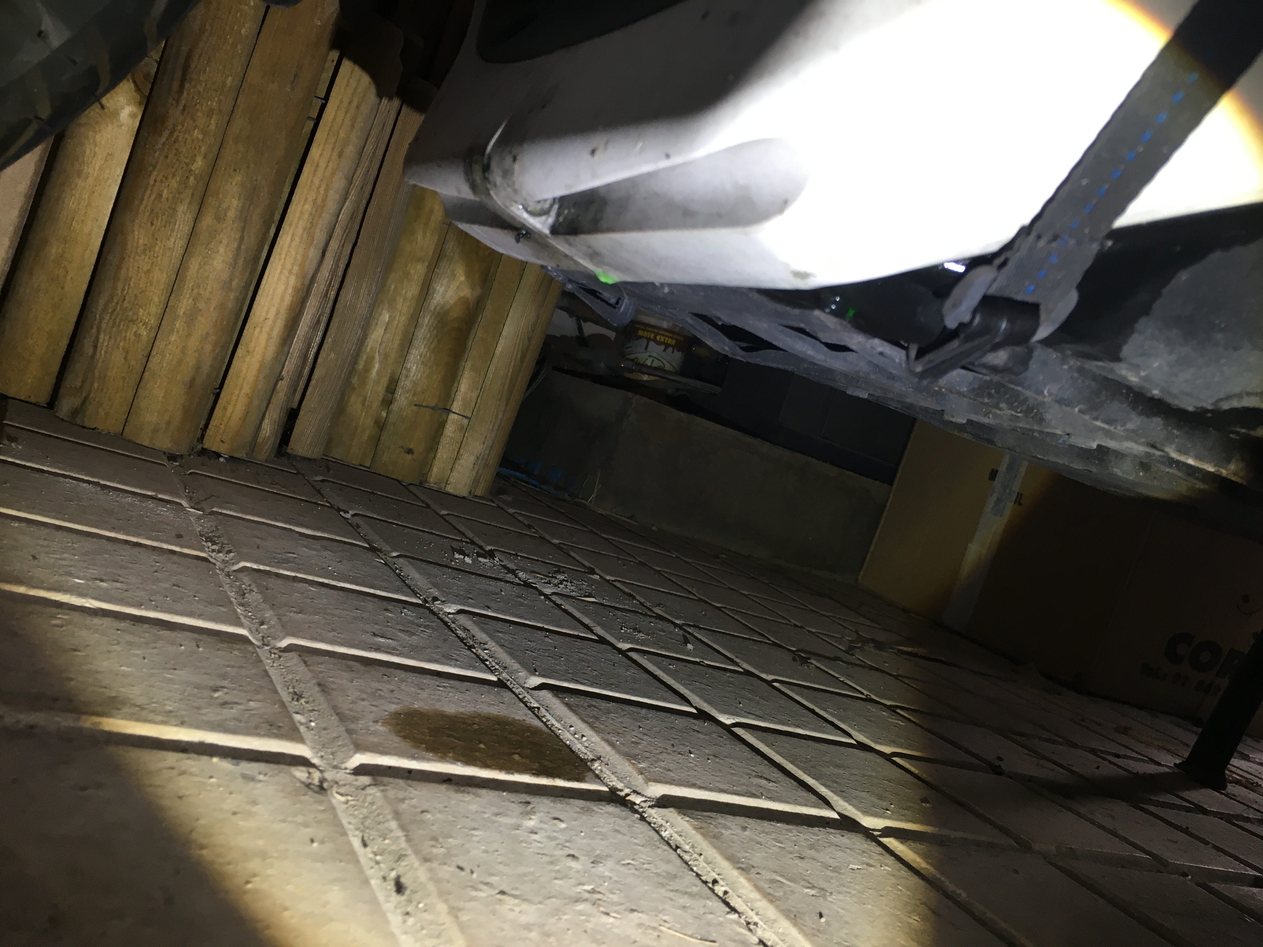

He leido el mensaje del compañero Carl2wack pero no se si realmente se tratará de lo mismo. Tengo una Xciting ABS de 2014 con 16600km (sí, la pillo muy pocas veces) y llevaba más de 1 año sin cogerla porque entre otras cosas murió la batería y ya tocaba cambiarla. La cuestión es que le he cambiado la batería y hace 3 día salí a darme una vuelta de unos 70km. La dejé aparcada en la entrada de garaje que tiene un pelín de inclinación (apenas nada pero por si es importante). Al día siguiente pasando al lado de la moto vi un charquito de unos 3 cm de largo justo debajo de la moto a la altura de la pata de cabra y otro aún más grande bajo la quilla de unos 10cm. Lo toque y no olía a nada, era transparente y algo viscoso que si lo frotaba entre los dedos desaparecía a los pocos segundos. Al día siguiente he ido a comprobar el charco y se ha hecho más grande en ambos lados, me agaché y en la parte de la quilla había unas gotas colgando del plástico de un color verdoso. No tengo idea de mecánica y quería preguntaros que os sugiere que puede ser. A las 14:00 de hoy he metido la moto en el garaje y por la tarde a las 19:00h he vuelto a comprobar si ha manchado el suelo y ha manchado un poco después de 5 horas que han pasado. Os adjunto unas fotos.

Eso tiene pinta de ser el refrigerante. Mira el depósito del mismo y rellénalo y arréglalo cuanto antes la fuga, porque si te quedas sin líquido, griparas el motor y no es nada agradable si te sucede en marcha y a velocidad. Un saludo
