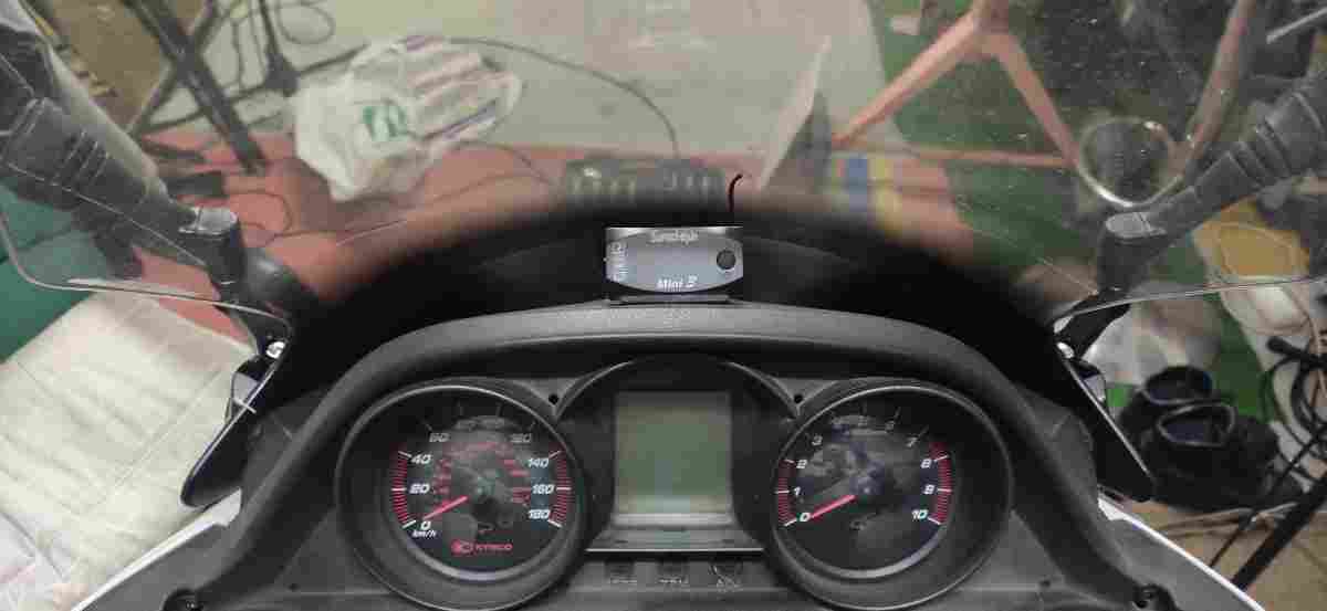

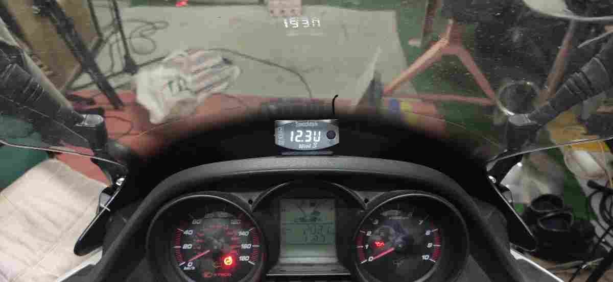

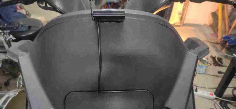

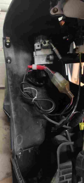

zepedro Publicado 23 de Marzo del 2021 Compartir Publicado 23 de Marzo del 2021 Pues me ha llegado el chisme éste desde los amigos de ali y lo acabo de instalar. Tenía un par de opciones donde ubicarlo y me decidí por esta. Viene con un soporte que no puse, lo pegué con el doble cara espuma que trae. Tiré un cable desde la batería para que la medición sea lo más precisa y el tercer cable lo conecté al conector del bombín con el cable que recibe corriente cuando la llave está en "on", pa que no esté tol rato encendido. Poco más, nada complicao, lo de siempre un poco de paciencia ? Las medidas parecen bastante correctas: me marcaba 12,3V y con el multímetro medí 12,26V directamente en la batería; la temperatura ext. también parece bastante precisa ? € 4,30 40%de DESCUENTO | Voltímetro Digital 3 en 1 de 12V con pantalla LED, reloj, termómetro, indicador de Panel, indicador de capacidad para motocicletahttps://a.aliexpress.com/_v0xUqj Unas fotitas del tinglao ? Enlace al comentario Compartir en otros sitios web More sharing options...

TRANCELINE Publicado 24 de Marzo del 2021 Compartir Publicado 24 de Marzo del 2021 Interesante el "artilugio", no te a quedado nada mal, sobre todo el conectarlo al contacto para que solo se encienda cuando des contacto con la llave. Enlace al comentario Compartir en otros sitios web More sharing options...
zepedro Publicado 24 de Marzo del 2021 Autor Compartir Publicado 24 de Marzo del 2021 hace 8 minutos, TRANCELINE dijo: Interesante el "artilugio", no te a quedado nada mal, sobre todo el conectarlo al contacto para que solo se encienda cuando des contacto con la llave. Por eso lleva tres cables, de esa forma no pierdes la hora a cada vez ? Enlace al comentario Compartir en otros sitios web More sharing options...
