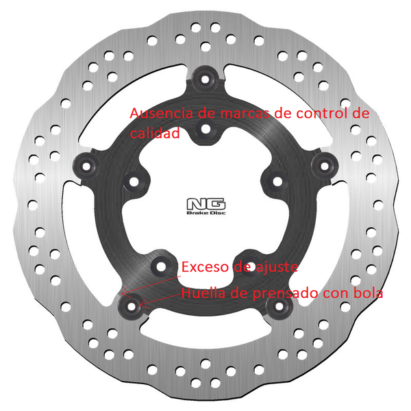

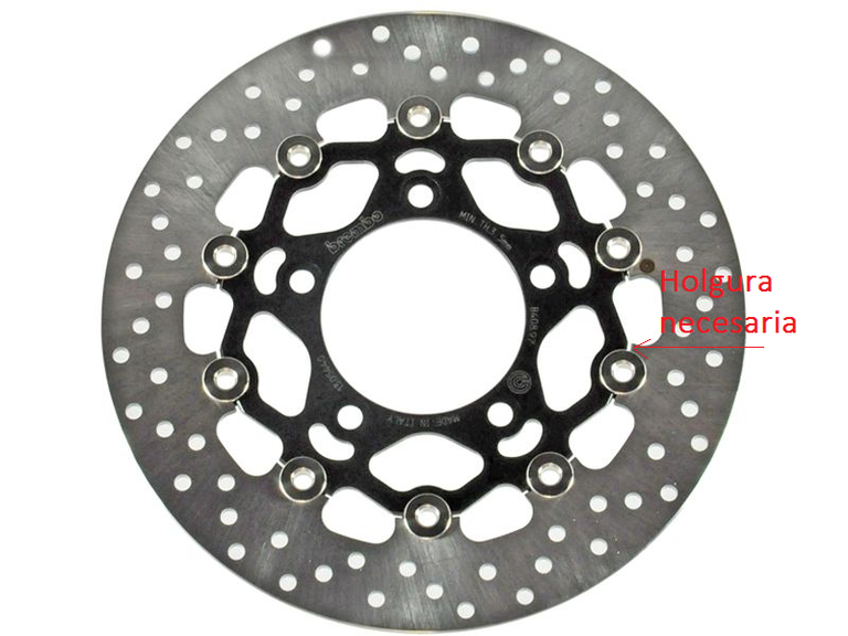

Tiritos Publicado 13 de Marzo del 2021 Compartir Publicado 13 de Marzo del 2021 Estoy de acuerdo con los compañeros, la vibración al frenar ocurre por deformación del disco delantero, pero cuando es ese el caso, se suelen notar oscilaciones de la presión en la maneta del freno. Cuando no es así, también se puede producir ese fenómeno porque al tratarse de un disco flotante, se hayan bloqueado por óxido y suciedad algunos de los "remaches" que unen el disco flotante al disco fijo, y eso ya expliqué en el foro como se puede corregir de manera fácil: Enlace al comentario Compartir en otros sitios web More sharing options...

Tiritos Publicado 13 de Marzo del 2021 Compartir Publicado 13 de Marzo del 2021 Si, se trata de construir un útil para hacer girar los botones o remaches que unen los 2 discos, en este caso tienes que buscar un tornillo que pase por el agujero y colocar unas tuercas y arandelas para que una vez apretadas puedas hacer girar con una llave el botón, si le pones un poco de aflojalotodo facilitará el giro, pero después tienes que desengrasar bien el disco por ejemplo con limpiafrenos. Cuando hagas girar todos los botones ya estará listo el trabajo. Si el disco no se ha deformado, ya no te vibrará. Un saludo Enlace al comentario Compartir en otros sitios web More sharing options...

Rogers Publicado 14 de Marzo del 2021 Compartir Publicado 14 de Marzo del 2021 En 13/3/2021 a las 8:26, Tiritos dijo: Los discos de freno flotantes incluso se están empezando a introducir en la fabricación de coches aunque la verdad no le veo tanta utilidad como en el tren delantero de una motocicleta... en éstas la propia estructura de la horquilla telescópica provoca movimientos axiales del disco respecto a la mordaza o por decirlo de otra forma estos movimientos desalinean las pastillas de las paredes del disco = frenada menos efectiva más un desgaste irregular de pastillas y disco. Un disco flotante evita que esto suceda. Un saludo Enlace al comentario Compartir en otros sitios web More sharing options...

elmoku Publicado 16 de Marzo del 2021 Autor Compartir Publicado 16 de Marzo del 2021 En 13/3/2021 a las 8:26, Tiritos dijo: Estoy de acuerdo con los compañeros, la vibración al frenar ocurre por deformación del disco delantero, pero cuando es ese el caso, se suelen notar oscilaciones de la presión en la maneta del freno. Cuando no es así, también se puede producir ese fenómeno porque al tratarse de un disco flotante, se hayan bloqueado por óxido y suciedad algunos de los "remaches" que unen el disco flotante al disco fijo, y eso ya expliqué en el foro como se puede corregir de manera fácil: Esta mañana me he liado con la tuerca y el torno, el 3 en 1, limpia frenos y demás a darle vueltas a lo del disco. Una maravilla!!!! El 90% de la vibración desapareció. No le pude dar bien del todo por falta de tiempo, pero vamos.....que en cuanto pueda la dejo lista al 100%. Muchas gracias!!! Te debo un café pues me has ahorrado 150€ del cambio de disco y pastillas. Enlace al comentario Compartir en otros sitios web More sharing options...
