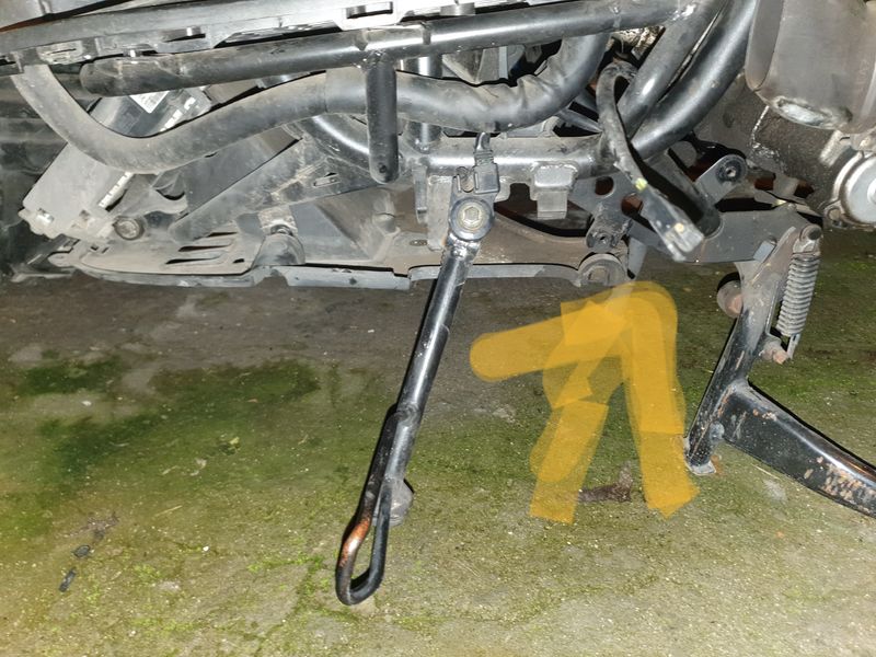

Rubencidre Publicado 27 de Enero del 2021 Compartir Publicado 27 de Enero del 2021 hola buenas chicos ,tras buscar en el foro no e encontrado la solución... alguien me podría decir donde va enchufado el sensor de la pata de cabra tengo bastante desmontado y con el largo del cable no encuentro nada ,muchas gracias de antemano Enlace al comentario Compartir en otros sitios web More sharing options...
ugena44 Publicado 27 de Enero del 2021 Compartir Publicado 27 de Enero del 2021 si pones moto y modelo, mucho mejor para que te puedan ayudar. Enlace al comentario Compartir en otros sitios web More sharing options...
Rubencidre Publicado 27 de Enero del 2021 Autor Compartir Publicado 27 de Enero del 2021 Cierto disculpa kymco k xct 125 ,mil disculpas Enlace al comentario Compartir en otros sitios web More sharing options...
Tiritos Publicado 28 de Enero del 2021 Compartir Publicado 28 de Enero del 2021 El cable que señalas no es del sensor de caballete lateral, ese ya lo tienes montado ( si te fijas encima justo del tornillo verás un cable con una brida negra). El conector que nuestras en la foto tiene pinta de ser el de la inyección que está más arriba junto a la culata Un saludo Enlace al comentario Compartir en otros sitios web More sharing options...

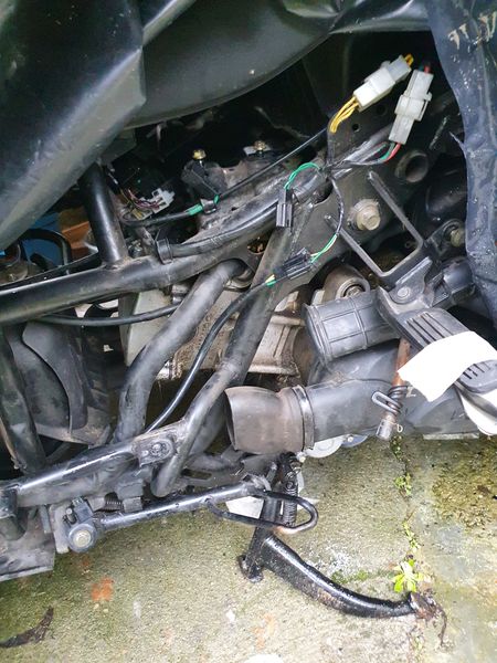

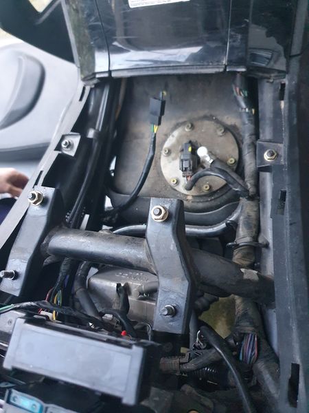

Rubencidre Publicado 28 de Enero del 2021 Autor Compartir Publicado 28 de Enero del 2021 Hace 8 horas, Tiritos dijo: El cable que señalas no es del sensor de caballete lateral, ese ya lo tienes montado ( si te fijas encima justo del tornillo verás un cable con una brida negra). El conector que nuestras en la foto tiene pinta de ser el de la inyección que está más arriba junto a la culata Un saludo Hola compañero es el mismo cable del caballete pero el final....busco donde enchufarlo jajaja diria q cerca de donde esta la tapa de gasolina pero tengo q desmontar aun más Enlace al comentario Compartir en otros sitios web More sharing options...
Rubencidre Publicado 29 de Enero del 2021 Autor Compartir Publicado 29 de Enero del 2021 Sigo buscando y no encuentro la clavija Enlace al comentario Compartir en otros sitios web More sharing options...
cordobitax Publicado 5 de Febrero del 2021 Compartir Publicado 5 de Febrero del 2021 pues tiene que estar por hay al lado,busca en la manguera de cables cuando salen algunos a ver si el conector esta en una zona que no se vea,igual si sigues algun cable lo ves,tecnicamente los de la moto tienes que ser del mismo color que el conector de la pata,osea 2 amarillos y uno verde aunque creo que al conector que tienes que enchufarlo son solo 2 cables,uno verde y otro amarillo,por lo menos es lo que se ve en la foto del manual de taller,siento que no se vea nada mas pero por la imagen parece que cae cerca de esa zona. Enlace al comentario Compartir en otros sitios web More sharing options...
Rubencidre Publicado 8 de Febrero del 2021 Autor Compartir Publicado 8 de Febrero del 2021 En 5/2/2021 en 18:59 , cordobitax dijo: pues tiene que estar por hay al lado,busca en la manguera de cables cuando salen algunos a ver si el conector esta en una zona que no se vea,igual si sigues algun cable lo ves,tecnicamente los de la moto tienes que ser del mismo color que el conector de la pata,osea 2 amarillos y uno verde aunque creo que al conector que tienes que enchufarlo son solo 2 cables,uno verde y otro amarillo,por lo menos es lo que se ve en la foto del manual de taller,siento que no se vea nada mas pero por la imagen parece que cae cerca de esa zona. Ahora mismo, Rubencidre dijo: Ya tenia solucionado cordovitax , pero muchísimas gracias por la atención, la moto era de un repartidor y debía tenerlo anulado para q no se le apagarse estaba con un puente q debe ser de serie Enlace al comentario Compartir en otros sitios web More sharing options...
