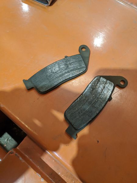

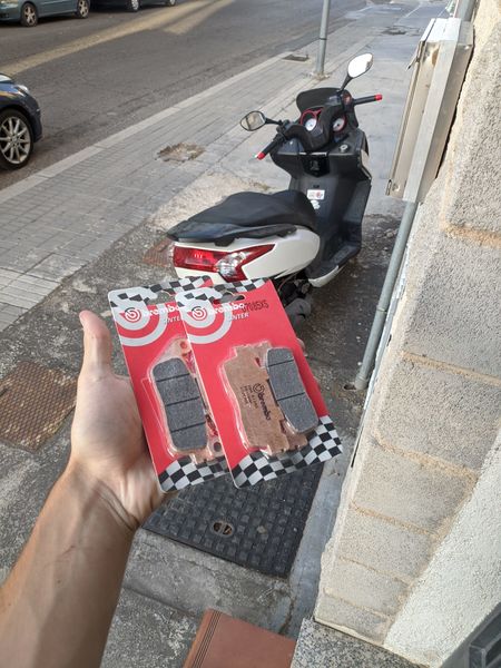

Jcgallego02 Publicado 30 de Agosto del 2020 Compartir Publicado 30 de Agosto del 2020 A los 31.431km y después de un piñazo contra un peatón borracho que cruzaba en rojo, me decido a cambiar frenada de mi superdink 125 E3. He montado pastillas delanteras brembo-07074XS, pastillas traseras: brembo-07085XS y disco trasero brembo-68B40771 tal y como recomendaban desde la web oficial de brembo para mi moto y por una diferencia de 4 euros en pastillas y algo más en el disco, me decidí a hacerlo. Por ahora solo he montado las delanteras ya que estoy a la espera de que me llegue el disco trasero (solo tenía stock el fabricante y por eso la tardanza) y no quiero montar las pastillas con el disco actual. Las sensaciones son buenísimas, solo les he hecho unos 50km de los 160km de supuesto rodaje según brembo, pero comparadas con las antiguas pastillas delanteras, que eran las que traía de casa, de 2012, son un lujo. Puedes hacer un 80-0 en pocos segundos sin miedo a que derrape la rueda si las pastillas bloquean el disco, como me pasaba con las otras. Decir que tanto el cambio de pastillas como de disco lo estoy haciendo en mi nave con un maletín de herramientas básico. Adjunto fotos de las pastillas e iré actualizando el hilo cuendo tenga novedades. Enlace al comentario Compartir en otros sitios web More sharing options...
