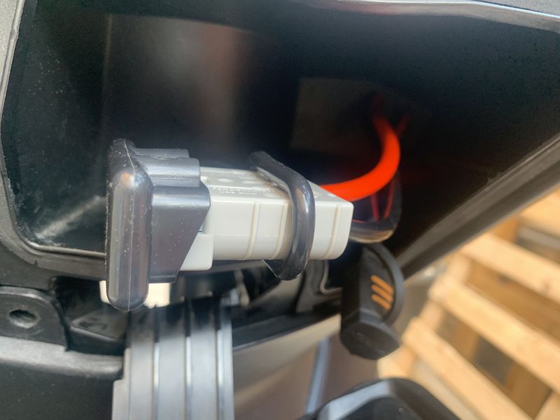

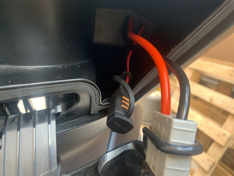

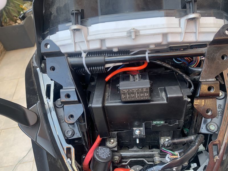

Troyito Publicado 2 de Mayo del 2020 Compartir Publicado 2 de Mayo del 2020 Pos aqui os dejo unas fotos del brico de hoy, un cable de carga para cargar la bateria y otro para el arrancador, en caso de necesidad urgente jajaja, asi nos evitamos tener que desmontar el frontal Enlace al comentario Compartir en otros sitios web More sharing options...

Troyito Publicado 28 de Mayo del 2020 Autor Compartir Publicado 28 de Mayo del 2020 Hola, llevo dos cables porque uno es del cargador de bateria, que no sieve para arrancar la moto solo cargar la bateria, y el otro es del arrancador € 42,99 34% dto. | Batería de arranque de coche 70mai Con 11000mah 70 Mai, bolsa de arranque de emergencia para cochehttps://a.aliexpress.com/_eN64hP el cargador lo compre hace mucho tiempo pero un ctek 5.0, lo encontraras facilmente un saludo Enlace al comentario Compartir en otros sitios web More sharing options...

kikin23 Publicado 13 de Septiembre del 2020 Compartir Publicado 13 de Septiembre del 2020 Muy buena idea, pienso hacerselo a mi AK. Podrias ensechar como son los conectores del arrancador y del de carga, no me hago a la idea de como se conectan unos con otros y para asi tambien comprarlos iguales Enlace al comentario Compartir en otros sitios web More sharing options...

Troyito Publicado 15 de Septiembre del 2020 Autor Compartir Publicado 15 de Septiembre del 2020 Pudiera ser q tb valiera para cargar los cables gordos pero como tenia los dos comectores he preferido ponerlo por separado el conector gris es el del arrancador, tengo el conector hembra conetado a una toma para el arrancador Enlace al comentario Compartir en otros sitios web More sharing options...

Zeske Publicado 15 de Marzo del 2021 Compartir Publicado 15 de Marzo del 2021 Estoy en hacer eso en mi superdink 300 pero ahí en las fotos no veo de donde coje las tomas para el arranque y carga, en tu modelo claro esta en la superdink 300 lo cogeré directo de la batería. Enlace al comentario Compartir en otros sitios web More sharing options...

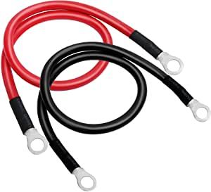

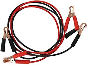

Zeske Publicado 18 de Marzo del 2021 Compartir Publicado 18 de Marzo del 2021 hace 1 hora, Troyito dijo: https://www.amazon.es/dp/B0096N83L0?ref=ppx_pop_mob_ap_share, estos son los cables de arranque Conector de batería 50A (2 Unids)... https://www.amazon.es/dp/B07C69HJ2B?ref=ppx_pop_mob_ap_share, y estos los conectores Y si q funcionan bien lo he usado alguna vez y sin problemas Lo has cortado y quitado las pinzas y le has puesto el conector en una punta y en la otra los terminales. Gracias Enlace al comentario Compartir en otros sitios web More sharing options...
Troyito Publicado 18 de Marzo del 2021 Autor Compartir Publicado 18 de Marzo del 2021 Los cables salen de la bateria y terminan en el conector gris, tengo otro trozo de cable con conector y pinzas, y el ultimo con pinzas y conector al arrancador, parecen muxos cables pero miden un palmo, y debajo del asiento llevo un arrancador portatil Enlace al comentario Compartir en otros sitios web More sharing options...
Zeske Publicado 19 de Marzo del 2021 Compartir Publicado 19 de Marzo del 2021 hace 12 horas, Troyito dijo: Los cables salen de la bateria y terminan en el conector gris, tengo otro trozo de cable con conector y pinzas, y el ultimo con pinzas y conector al arrancador, parecen muxos cables pero miden un palmo, y debajo del asiento llevo un arrancador portatil Ya yo ya he comprado el arrancador, y también unos cables en amazon pero esos no los voy a poner porque son demasiados gruesos y me costaran meterlos, y como quiero ponerles también unos finos para cargar como lo que traen el cargador pues veo que es demasiado para el sitio por donde lo quiero Instalar. Enlace al comentario Compartir en otros sitios web More sharing options...
Zeske Publicado 19 de Marzo del 2021 Compartir Publicado 19 de Marzo del 2021 En 28/5/2020 a las 15:37, Troyito dijo: Hola, llevo dos cables porque uno es del cargador de bateria, que no sieve para arrancar la moto solo cargar la bateria, y el otro es del arrancador € 42,99 34% dto. | Batería de arranque de coche 70mai Con 11000mah 70 Mai, bolsa de arranque de emergencia para cochehttps://a.aliexpress.com/_eN64hP el cargador lo compre hace mucho tiempo pero un ctek 5.0, lo encontraras facilmente un saludo Yo tengo el cargador lo que me falta comprar es la toma como la que tu tienes Instalada para conectar el mismo. el arrancador tambien lo tengo. mi duda eran los cables para arrancar ya que los que compre en amazon con los terminales para los bornes de la batería son muy gruesos y para ponerlos con los de carga cogidos a los bornes de la batería me parece excesivo, de ahi que al ver tus fotos veia que eran mas finos y es lo que yo quiero siempre claro está que pensando en tener un percance al arrancar por culpa del diámetro de los mismos de ahí que te preguntara. Estos que pongo en la foto de abajo son los que compre. pero según tus enlaces tu compraste los de la otra foto de arriba que llevan pinzas a ambos lados y cortarias, le pusiste la toma rápida en una punta y en la otra los terminales para cogerlos a los bornes. ahora me falta saber el terminal para carga de la batería podrías decirme o poner el enlace para comprarlo. porque me gusta que los que he visto por ahi. Gracias y Saludos Enlace al comentario Compartir en otros sitios web More sharing options...
